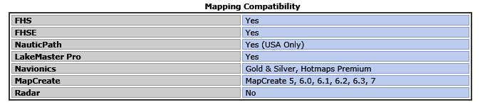

Nie znam tego modelu, ale z moich dotychczasowych doświadczeń z Lowrancem (mam starszy model na łódce) wynika, że C-Maps nie obsługuje. Jedynie mapy "Navionics".
W instrukcji piszą o "Custom Maps", które można sobie samemu jakoś rysować korzystając z oprogramowania:
Custom mapping: ..........MapCreate version 6 software optional;
featuring unit-searchable database of more
than 700,000 points of interest. Navionics
charts (XL charts or HotMaps) on MMC
cards optional.
Nic tu o C-Map nie ma...
mapy.JPG [ 27.95 KiB | Przeglądane 5653 razy ]
Byłbym więc ostrożny.
