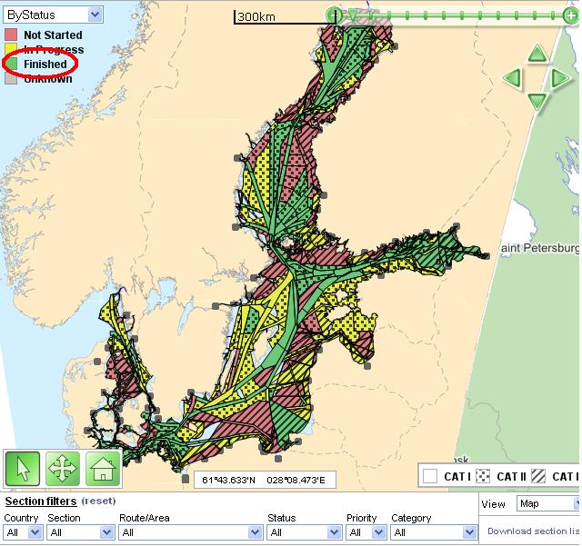

Teraz napiszę, że "many of today's nautical charts" to zupełnie nie to samo co "cała reszta morza".
Jak kto ciekawy jaki jest status hydrograficznych badań dna "całej reszty morza" - to niech spojrzy na stronę podaną w tym samym (co wyżej cytowany) dokumencie - tu:
https://helcomresurvey.sjofartsverket.s ... urveysite/
Jest tam taki obrazek:
cala reszta morza....JPG [ 79.41 KiB | Przeglądane 9194 razy ]
Podpowiem - kolor zielony na obrazku to te obszary, na których zakończono "survey" dna po grudniu 2002 roku - a zatem w ciągu ostatnich 12 lat (najczęściej w ciągu ostatnich 4-5 lat).
Wystarczy spojrzeć na powyższy obrazek by samemu sobie odpowiedzieć jak twoja wypowiedź o "całej reszcie morza skartowanej 100 i więcej lat temu" ma się do realiów najbliższego nam morza. I którą jest prawdą tischnerowską...

Ale "zapomniałeś" napisać, że obszary różowe mają status "Not Started", czyli ponowne badania dna jeszcze tam się nie rozpoczęły. Zapomniałeś napisać także, że obszary "kategorii III", czyli takie, gdzie duże statki nie pływają (ale małe jachty czasami i owszem) są przewidywane do ponownego skartowania do końca 2030 r. (Finlandia), 2032 (Estonia), 2036 (Litwa) i... 2045 (Łotwa). Długo więc jeszcze poczekamy w niepewności, co do głębokości wody pod stępką.
