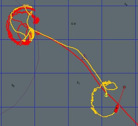

W uzupełnieniu głównego tematu: traktując alarm kotwiczny jako "ostateczną ostateczność" sporo informacji o zachowaniu się jachtu na kotwicy można uzyskać z precyzyjnego zapisu śladu. W załączonym przykładzie zmieniałem kolor śladu co (chyba) 12 godzin i ew. popełznięcie kotwicy byłoby szybko zauważone... Tu akurat pływowe ujście rzeki i stały pasat NE.
A to nasz kolega „trzy szóstki” domagał się takich wykresów. Jestem ciekawy czy zauważy w którą stronę jest skierowany „ostry koniec jaja”?
Następny odcinek sztuki kotwiczenia ukazał się właśnie dzisiaj ale dotyczył raczej prac pokładowych i poruszał problemy związane z czyszczeniem kotwicy/łańcucha/liny.
