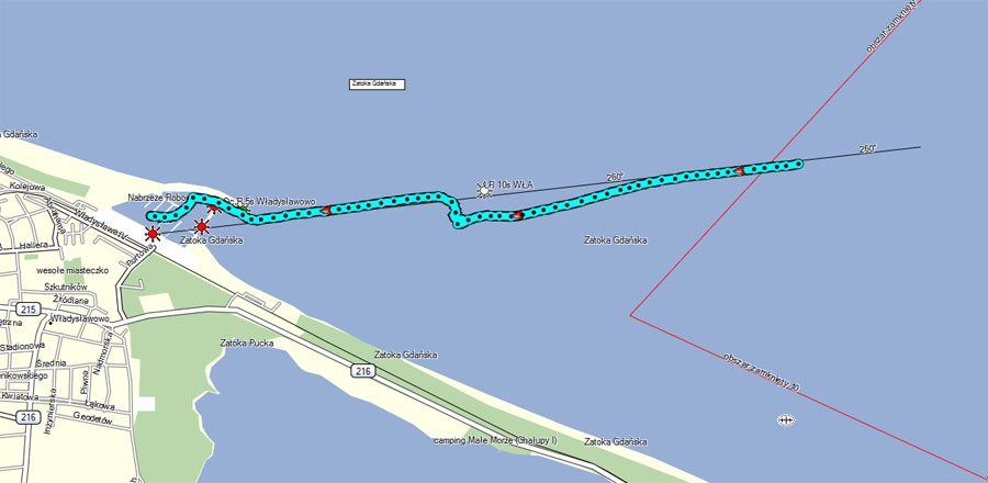

Olek, dlaczego używasz UMP-a z jakimiś dziwnymi typami?
[Wydzielone z innego wątku. Odnosi się do screena poniżej. Olek]
map001.jpg [ 57.03 KiB | Przeglądane 4150 razy ]
Tak od razu od typów Kuracenta wyzywać? Nie przesadzasz trochę? :lol:
Nie wiem o czym mówisz.
OK, już wiem, tylko nadal nie wiem gdzie zmienić te typy w MapSource
Wygląd mapy UMP może być różny w zależności od zastosowanej "skórki", która jest zapisana w pliku *.typ. W MapSource najlepiej sprawdza się skórka "normal", a w odbiornikach ręcznych skórka "reczniak". Z obrazka widać, że Kuracent (bo rozumiem, że to screen od niego) nie zainstalował żadnej skórki (albo "mini") i niektóre obiekty mogą wyglądać dziwnie.

screen jest mój, po zainstalowaniu skórki "ręczniak" kolorki są jak dla mnie zbyt jaskrawe, a np pława nie zmieniła wyglądu na taki jaki w ręczniaku

A jaki masz ręczniak?
Kolory w "reczniak" były dobierane pod względem widoczności dla turysty pieszego i rowerowego. Na morzu mało osób korzysta (jeszcze) - właśnie Liczmistrz podesłał mi planiki 6 szwedzkich portów.
BTW. Można sobie skompilować własną skórkę :)
Ja używam w MS i w urządzeniu "normal".
jakim programem? można wyciągnąć ikonki z plików gpf?

Nie wiem, nigdy tego nie robiłem - poszukaj na garniaku albo w wiki UMP.

edytor on-line : http://ati.land.cz/gps/typdecomp/editor.cgi
edytor off-line : http://pinns.co.uk/osm/
