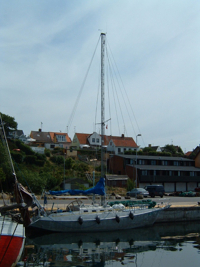

Niby czemu się nie nadaje?
Niby dlatego, że niektórym wystarcza do stwierdzenia "się nie nadaje" tylko to, że jachtu z nierdzewki nigdy nie widzieli..
Ja widziałem, kilka - w tym budowane w Polsce.
Najbardziej chyba oryginalny jacht z nierdzewki jaki widziałem wyglądał tak:
LATO (45).jpg [ 202.48 KiB | Przeglądane 38692 razy ]
Nie muszę się zatem zastanawiać, czy się nadaje :lol:
