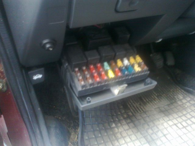

Tu zdjęcie skrzynki bezpieczników (tak mi się wydaje, że to bezpieczniki):
bezpieczniki1.jpg [ 53.85 KiB | Przeglądane 2994 razy ]

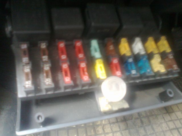

A tu powiększenie ze złotówką, abyście mieli wyobrażenie o wielkości tychże bezpieczników:
bezpieczniki2.jpg [ 52.57 KiB | Przeglądane 2994 razy ]

Generalnie 20 bezpieczników.
1-9 oraz 11-20 brzmią sensownie (sterowanie lusterkami, podgrzewanie foteli, światła awaryjne takie i owakie). Nie wśród nich radia i zegarka.
No to zostaje bezpiecznik 10: Rezerwa.
Chciałem go własnie wyjąć, ale ani siłą ani sposobem nie udało mi się to.
pzdr,
Andrzej Kurowski

rezerwa to zapasowy bezpiecznik po prostu. Podejrzewam że w Ładzie radio nie jest na bezpieczniku w tablicy bezpieczników tylko na bezpieczniku na kablu plusowym radia.
Maciek"S"Kotas
O!...
