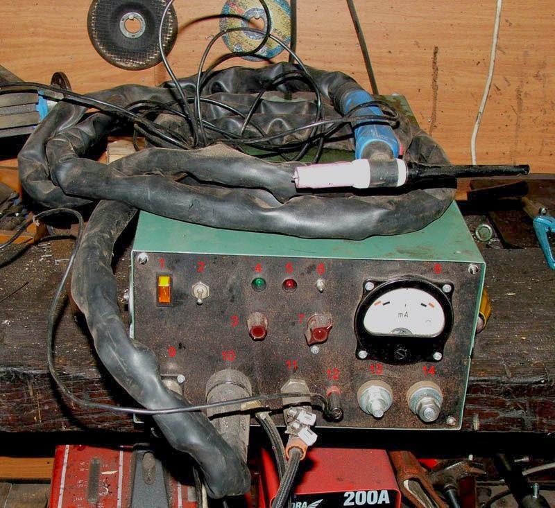

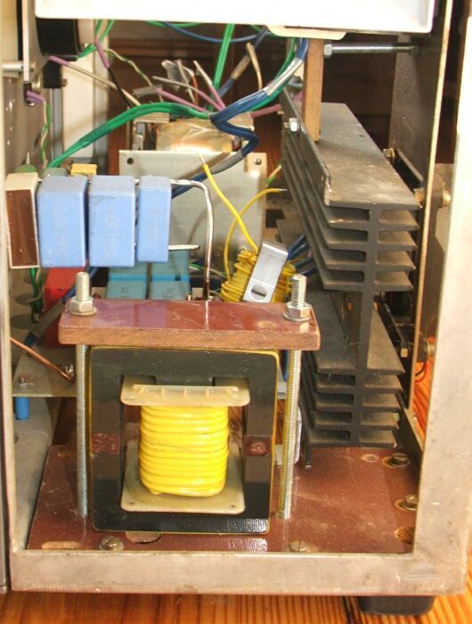

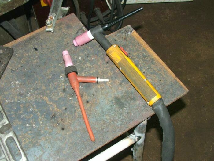

Parę lat temu zrobiłem sobie takiego TiG-a specjalnie do spawania stopów glinu...
I pospawałem kilka jakichś rurek.
Ale czy to było dobrze pospawane ? ;)
Trudno powiedzieć... Nie pływałem na nich... A jedynie latałem trochę ;)
No i żyję.
Ale czy to jest życie... Trudno powiedzieć :rotfl:

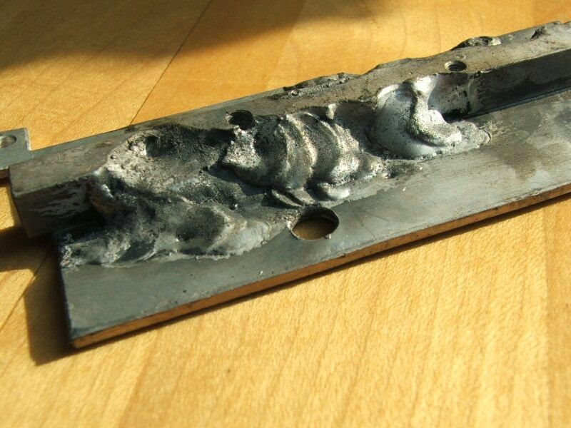

PS: Pokazana na trzeciej fotce próbka to efekt dosłownie pierwszej próby spawania :)
To czarne to przybrudzony tlenek glinu... Elementy specjalnie nie były czyszczone...
Chodziło o to, żeby zobaczyć, czy tlenek rzeczywiście poszedł precz :)
Spoina jako taka ważna nie była. Chodziło o to, by sprawdzić, czy jest szansa pospawać kawałek paraplana tym dziwolagiem ;)
alutig3.jpg [ 88.51 KiB | Przeglądane 3942 razy ]
alutig5.jpg [ 133.94 KiB | Przeglądane 3942 razy ]
alutig4.jpg [ 130.9 KiB | Przeglądane 3942 razy ]

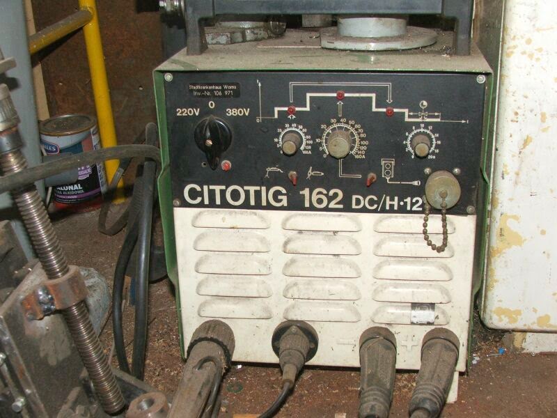

MarekSCO napisał(a):
Spawać tak, by otrzymać wytrzymałą spoinę ?!
Niemożliwe - ludzie tak długo nie żyją :lol:
To przyjrzyj się załączonej fotce:
Profile masztowe które kupiłem budując mojego PIPa miały 8 m a maszt według dokumentacji 8,4 m więc co mi pozostało. Zleciłem fachowcowi dospawanie tych brakujących 4o cm. Łódka w tym roku będzie miała 20 lat. I co ty na to?

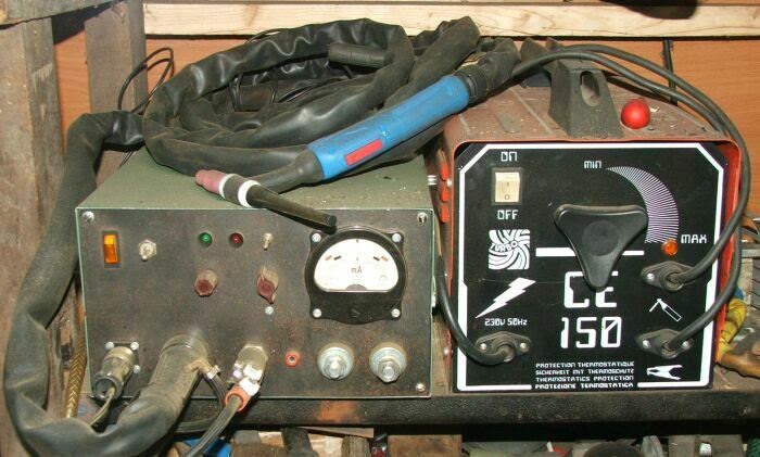

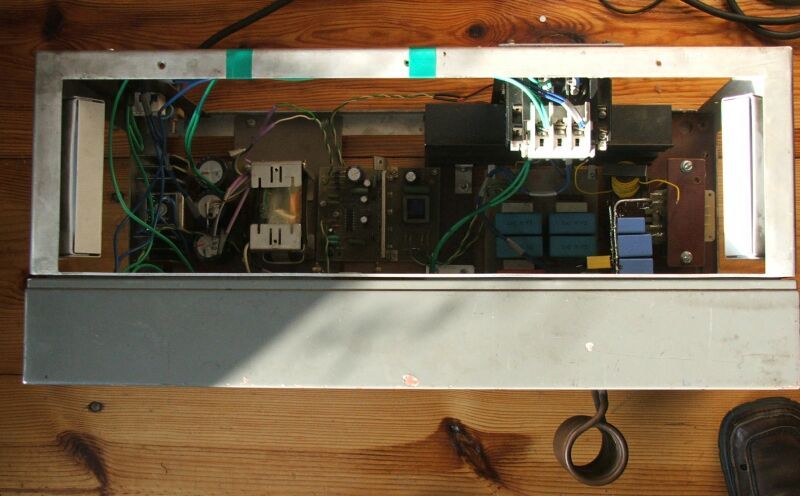

Doświadczenia nie miałem żadnego :D A mogłem regulować jedynie balans, bo
w pierwotnej wersji i napięcia jałowego i prądu nie starczało :)
Za źródło prądowe do tego cudaka służył naprawdę dziadowski transformator...
To czerwone badziewie na fotce, które kupiłem w markecie tylko dla tego doświadczenia :D
Potem zrobiłem już porządne źródło prądowe ale bez możliwości regulacji częstotliwości
i wypełnienia...
Ot zwykły transformator z przeciwsobnym regulatorem tyrystorowym na pierwotnym...
I drugim przeciwsobnym, ale asymetrycznym do regulacji balansu - na wtórnym :D
I wtedy mogłem już jako tako machinę latającą pospawać :D
W tej próbce ze zdjęcia to ucieszyło mnie w ogóle, że tlenki pierzchły i jonizator wyrabiał
z częstotliwością :lol:
Z sentymentu przechowuję fotki takich pierwszych próbek :D

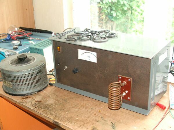

Marian J. napisał(a):
I co ty na to?
Nie zauważyłeś, że sobie żartuję ? ;)
Tak serio, to chciałem zwrócić uwagę na to, że akurat stopy glinu daje się spawać
z naprawdę dużą wytrzymałością spoiny... Chociaż, jak napisała taka_jedna proste to nie jest :D
Ale efekt finalny wart jest poświęceń :)

Tlenki potrzebują trochę czasu aby "wyparować". Nie dzieje się to od razu, więc nad zanieczyszczoną spoiną trzeba czasami trochę "popracować".
Co do zdjęcia "spawanych" elementów - gdybyś wcześniej możliwie dokładnie oczyścił je z anody, zmniejszył prąd o połowę (widać że zaatakowałeś za ostro), "pociągnął" spokojnie ścieg od prawej do lewej dodając do spoiny drutu AlMg5, może coś by z tego wyszło.
W każdym razie próbuj. Prąd "wtórny" przy AC ustawiamy na poziomie ok 60% pierwotnego.
Zupełnie się nie rozumiemy :D I co bym otrzymał w efekcie ?
Próbkę z dobrze położonym spawem ? Przy moim braku doświadczenia ?
Mało prawdopodobne - prawda ? :D
Napisałem dokładnie czego dotyczyło doświadczenie. Co miało pokazać...
I najważniejsze - co widać na próbce, bez zbytniego wytężania wzroku :D
Tutaj nie ma pojęcia prąd wtórny! Efekt prostowania prądu na łuku niweluje się
bardzo precyzyjnie wykorzystując wskazania tego mierniczka na obudowie :D
Wadą jest jednak to, że regulacja odbywa się zmianą kąta otwarcia tyrystorów...
Czyli obrazowo rzecz ujmując przez pewien czas ( pewien okres okresu ;) ) prąd nie płynie... I wtedy trzeba podtrzymywać łuk pracującym z dużą częstotliwością i energią jonizatorem :)
( Konkretnie dużą energią krótkich jednoimiennych impulsów )
To jakby taki praprzodek TIG-ów AC, które znasz ;)
Napisałaś, że "anoda" to izolator :) W tym przypadku nie ta skala problemu po prostu :D
Jak już wspomniałem, tutaj jonizator udostępnia bardzo dużą energię impulsu...
Żeby rozpylić tlenki wystarczy włączyć sam jonizator... Dzieje się to błyskawicznie...
W obecnych inwerterach nie ma takiego wymogu, bowiem mamy pełną kontrolę nad
częstotliwością ( w szczególności możemy ją zwiększyć ) jak i nad wypełnieniem przebiegu "prądowego"...
Toteż nie ma sensu, żeby stosować w spawarce jeszcze jeden ( niewiele mniejszy )
inwerter do samego tylko inicjowania i podtrzymywania łuku :)
Po prostu nie ma takiej potrzeby... Ale na "tlenki" trzeba trochę poczekać...
To tak w skrócie :D

Z Twojego zdjęcia prócz ogromnej ilości tlenków na powierzchni i "wspólnego rozmaślenia" dwóch, zbliżonych do siebie elementów nic według mnie nie wynika
O to to :D
Teraz zaczynamy się rozumieć lepiej :)
Termin "rozmaślenie" bardzo mi się podoba i pasuje tutaj doskonale :D
Widać tlenki ( rozkład tlenków ) i rozmaślenie.
Spróbuj teraz spojrzeć na sprawę z punktu widzenia projektanta i konstruktora machiny ;)
Oto udowodniłem sobie, że machineria po pierwsze - z łatwością rozpyla tlenki...
( Na tym etapie prac nad nią - to ważne )
Po wtóre, że nawet małpa ( w tym przypadku ja - jako jej ścisły odpowiednik ;) ) jest
w stanie, po rozpyleniu tlenku, połączyć te kawałki bez najmniejszego trudu...
Nie dysponując żadnym doświadczeniem, biegłością, czy jak tam zwał, w spawaniu
stopów aluminium :D
Jak już napisałem, to była dosłownie pierwsza próbka powstała po pierwszym uruchomieniu urządzenia... Albo inaczej ( bo to za chwilę będzie ważne ) po pierwszej
próbie zastosowania tej technologii spawania w mojej graciarni :)
Celem było sprawdzenie, czy tlenki rzeczywiście będą usuwane i na ile skutecznie...
Ja tutaj właśnie usiłowałem rozmaślić te kawałki jak farby na palecie :)
Teraz dalej:
Patrząc z tego punktu widzenia ( konstruktora urządzenia ) musisz analizować próbki
nie pod kątem na ile spaw jest poprawny... Tu poprawnośc nie ma takiego znaczenia
jak na kursie spawacza ;) Tu ważne jest, żeby określić przyszłe możliwości technologii...
I kierunki dalszych prac nad nią.

MIG-iem spawamy przede wszystkim elementy o dużej masie, tj takie, przy których Tig sobie nie radzi, lub radzi sobie ciężko, ew. przy jakichś większych seriach produkcyjnych, wymagających dużych ilości spawów. Kiedyś produkowaliśmy aluminiowe systemy klatek schodowych, w których spawaliśmy koryta stopni.
Czasami MIG-iem spawamy urwane elementy mocowań silników.
Dysponujemy urządzeniem Mig-Mag - SELCO Genesis 503 GSM
http://1.cstest.pl/clearsense/serwer882 ... PL_low.pdf
strona 23
Przeważnie jednak korzystamy z Tig-a AC. Spoina jest czyściejsza, przetop znacznie lepiej kontrolowany, przez co i połączenie pewniejsze.
Tig SELCO Genesis 200 AC/DC
strona 14

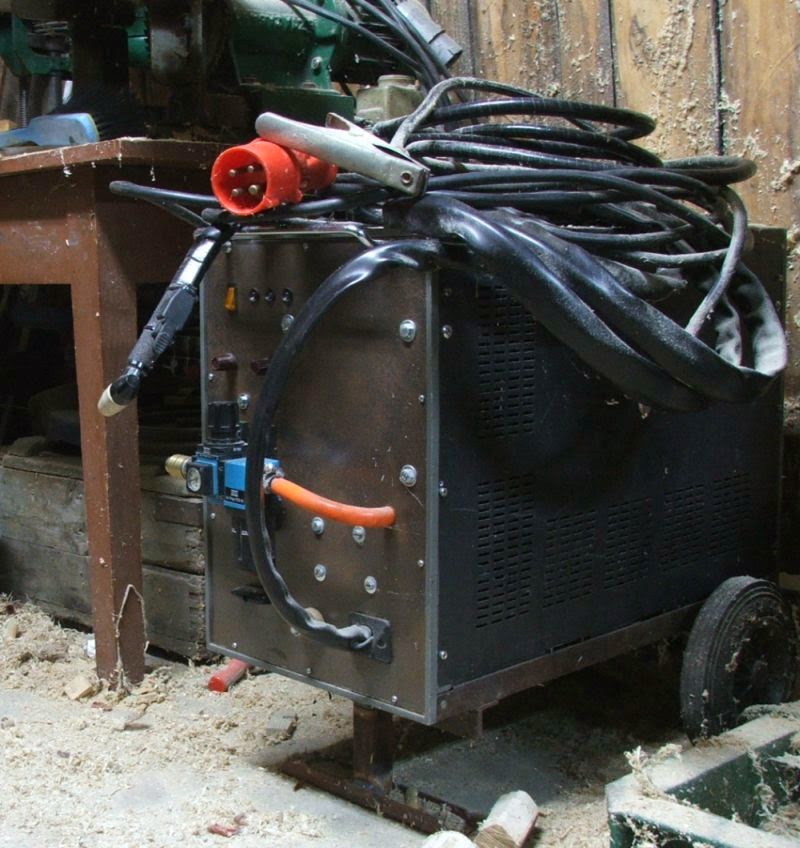

Komentarz: To chyba nazywają air plasma ;)
Ale z tym palnikiem to jest raczej "wydmuszka" ;)
airpl.jpg [ 117.95 KiB | Przeglądane 3220 razy ]
Komentarz: Tig DC - czyli Oerlikon po liftingu :)
Bo u mnie AC i DC całkiem osobno ;)
Jedyny z zasilaniem międzyfazowym... 1x400V

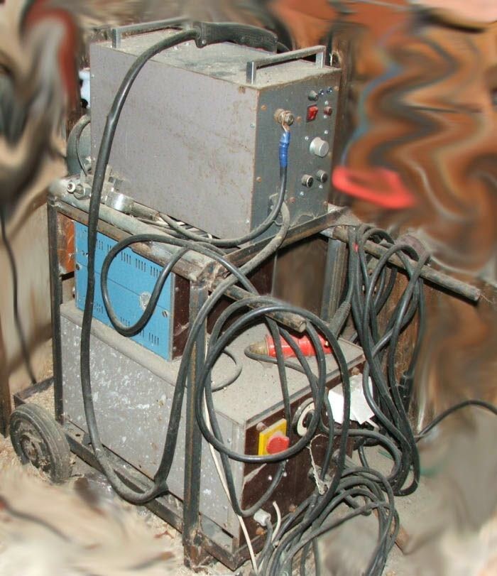

Komentarz: MiG DC 400 A sto procent ale co z tego, jak na porządny palnik mnie nie stać ;)
I tych parametrów nie osiągnie nigdy...
mig.jpg [ 99.94 KiB | Przeglądane 3220 razy ]
Chłodnicę do tiga możesz sobie wykonać sam bez większych problemów. Wystarczy zwykła pompa, jakakolwiek chłodnica i nowy uchwyt.
Chłodnicę zrobiłem kiedyś właśnie tak jak napisałaś. Chłodzi teraz cewkę takiego pieca indukcyjnego...
Problem z nowym uchwytem jest. Trzeba by go kupić, a to dla amatora koszta niestety.
Jak widzisz palniki przy tych moich "wynalazkach" to raczej najtańsze badziewie :)
Nie spawam zawodowo i na razie mi to wystarcza... W większości wypadków...
Zawsze obiecuję sobie, że kiedyś, jak zajdzie konieczność, kupię profesjonalny i wymienię :)
Najzabawniejsze, że jak do tej pory wymieniłem jeden profesjonalny na nieprofesjonalny...
W tym Oerlikonie jest taki starego typu uchwyt z manipulatorem w rączce... I komplet elementów eksploatacyjnych do niego ( porcelany i obsady ) znalazłem kiedyś w necie za 2000 PLN...
Zrozpaczony "zmodernizowałem" uchwyt do typowego badziewia ( widać na drugiej fotce ) Było to o tyle łatwe, że uchwyt miał wymienne główki na zacisku nożowym.
Dokupiłem giętką główkę od typowego uchwytu i odpiłowałem kawałek...
Za jedno ze złącz zacisku robi teraz miedziana rurka główki :)
Sprawdza się to doskonale, no i koszty eksploatacji są wreszcie normalne :lol:
Aluminium spawałem ostatnio ( a właściwie napawałem ) jakieś koło od takiego marketowego chińskiego ogrodowego ustrojstwa do rąbania ( prędzej mielenia ) gałęzi...
Kolega głowę mi zawracał ;)
Jak wiesz w tigu DC rozkład ciepła jest 30% na elektrodzie - 70 na spoinie...
W AC właściwie "pa pałam" :) Powiem Ci tyle, że w rączkę nie zmarzłem przy tym napawaniu :lol: I nie z powodu rękawicy :lol: Robiłem co mogłem ;)
Igła 2,4 zielona świeciła chyba na całej długości ( w korku chyba też ) :rotfl:
Miałem porcelankę 8 z siatką i w odruchu rozpaczy próbowałem nawet przepływ argonu zwiększyć do nieprzyzwoitosci ;) ( spawam tą samą klasą czystości co przy DC - czyli pewnie o klasę niżej jak Wy )
Było gorąco :rotfl:
Ech... Nie wiecie co tracicie po prostu ;)

Napisz coś więcej na temat pieca indukcyjnego i cewki, o której wspomniałeś. Swojego czasu myśleliśmy nad taką cewką, w której można by lutować końcówki przewodów klimatyzacji. Byłbyś w stanie coś takiego wykonać?
Z tym piecem sprawa jest o tyle zabawna, że jest jakby prowizorką obsługiwaną z
"niskiego poziomu"...
W tych spawarkach, które pokazałem do tej pory. Technika inwerterowa stanowiła jakby
uzupełnienie ( zapalanie i podtrzymywanie łuku itp ) Główne źródła prądowe stanowiły
klasyczne transformatory i prostowniki sterowane ( tyrystorowe ). Zbudowałem takie dlatego, że nie byłem w stanie tanio wykonać porządnych inwerterów o dorównującej klasycznym źródłom niezawodności.
W przypadku pieca sprawa jest inna... Tutaj musiałem zrobić inwerter większej mocy...
Ale, że technologia nagrzewania indukcyjnego miała służyć właściwie tylko do
obróbki plastycznej stali typu SW i SK ( popularnych narzędziowych ).
A potrzebuję tego do robienia narzędzi do swoich frezarek...
To cały piec jest właściwie prowizorką.
Z technicznego punktu widzenia to przetwornica półmostkowa pracująca ze stałym wypełnieniem z regulowaną częstotliwością.
Obciążeniem przetwornicy jest cewka ( grzejna ) chłodzona wodą... Ta pozwijana
rurka z przodu...
Częstotliwość reguluje się jednym pokrętłem na obudowie a stopień odstrojenia od
rezonansu możesz śledzić na mierniku wychyłowym...
To jeszcze wygląda jakby całkiem normalnie, ale w przypadku braku jakiejkolwiek
automatyki śledzenia procesu... Musisz ręcznie dostosowywać czętotliwość i wartość
prądu ( regulowana autotransformatorem widocznym na pierwszej fotce ) ...
W zależności od parametrów objętościowych próbki.
Dalej jest jeszcze zabawniej, bowiem przy niektórych elementach musisz zmienić
parametry układu dopasowania i rezonansu...
Tutaj już jest pełna prowizorka. Na trzeciej fotce widzisz że nie wszystkie elementy
podłączone są do układu ( przykładowo ten dławik nawinięty żółtym drucikiem )
Tutaj przełączenia dokonuje się metodą dosyć widowiskową :rotfl:
Oto do cewki pracującego pieca na krótki moment wsadzasz śrubokręt :D
Następnie nurzasz rozgrzany śrubokręt w cynie i... Lutujesz lub odlutowujesz
stosowny element :lol: Wszystko podczas pracy przetwornicy oczywiście.
Najzabawniejsze, że układ to wytrzymuje :lol:
Jak widzisz taka technika nie jest raczej do zastosowania w profesjonalnej firmie :)
Raczej nie podjął bym się konstruowania nagrzewnic indukcyjnych...
Po prostu nie mam zbyt dużego doświadczenia... Albo inaczej...
Nie mam zaprojektowanego i sprawdzonego układu...
Sprawdzonego " w boju", czyli pod kątem niezawodności w warunkach konkretnego
zastosowania :)
PS: Zdjęcia sa pierwszymi fotografiami tego dziwoląga, z pierwszych jego testów...
Kiedy jeszcze nie miał chłodnicy, a przednia ścianka nie była solidnie przykopcona ;)
Komentarz: Układ dopasowania.
ind3.jpg [ 66.94 KiB | Przeglądane 2954 razy ]
