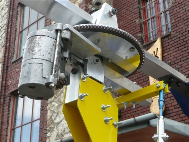

[quote="Wert23"]Prerotacja?
• silnikiem elektrycznym
U mnie wygląda tak
wn7.JPG [ 182.07 KiB | Przeglądane 5015 razy ]

emeryt napisał(a):
U mnie wygląda tak
Ładniutki :) Nowa konstrukcją. Latała już ?
Tamten, który pokazałem na zdjęciu nie był mój - nie latam na wiatrakach - rozsądek mi nie pozwala ;)
Pilot rozbił go w 2008 ale wyszedł z tego pięknie.
Żyje i porusza się o własnych siłach ( bez wózka itp historii ) :)

MarekSCO napisał(a):
Ładniutki
Dziękuję
Nowa konstrukcją
Stara jak ja
Latała już ?
Latała
Wert23 napisał(a):
Wiatrakowców też się boję.
Tylko głupi się nie boi - Nie moje, zasłyszane ;)
Wielkie szacunek dla Ciebie
Jeśli uważasz że zasługuję, to Dziękuję i się bardzo cieszę.
Jesteś szalony
Zdecydowanie się na budowę było "szaleństwem". Cała reszta to liczenie wytrzymałości najbardziej odpowiedzialnych elementów, atestowane materiały, a w przypadku dźwigarów stalowych w łopatach, zrywałem, by się naocznie przekonać, że mają tyle co napisane w ateście. Żadnego "jakoś to bydzie".
Łopaty wirnika, najbardziej odpowiedzialny element wiatrakowca. Rozciąganie ponad 4 tony na łopatę. Odejście jednej w locie, lepiej nie myśleć. Myślałem o odstrzeliwaniu, ale z powodu materiału wybuchowego, swera marzeń. No a jak powiedziałem A, to było zapotrzebowanie i presja, na powiedzenie B. Ot i wszystko. A teraz przyszło zapotrzebowanie na Święty Spokój. Żagle dają jego namiastkę
