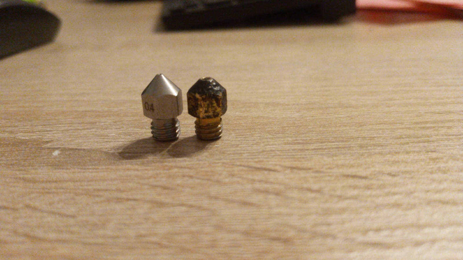

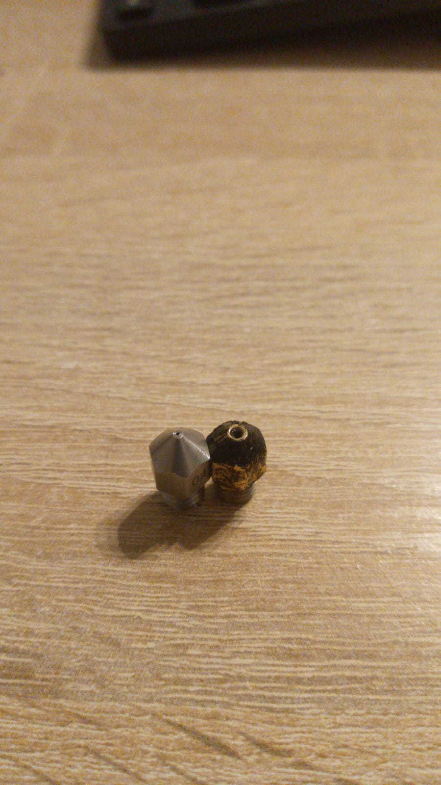

Warto monitorować zużycie dyszy - się zastanawiałem ostatnio czemu mi jakość poleciała na łeb...
Powód prozaiczny - dużo wydruków ostatnio - i dysza do wymiany.
Na zdjęciach poniżej stara i nowa dysza obie 0,4mm powinny mieć

Generalnie warto na bieżąco dbać o drukarkę. Dysze powinny być na bieżąco czyszczone, najlepiej przed każdym drukiem. W przypadku powstania makaronu, albo zbitek materiału na wspomnianych końcówkach, należy je przeczyścić. Przyda się tutaj metalowa szczoteczka (jak do zębów, tylko z metalowym włosiem).
U Ciebie musiałobyć czasami ekstremalnie, że straciłeś aż tyle stali z dyszy :D. Wyglada jakbyś prasował nią często po stole :).

U mnie stół jest zawieszony na sprężynach wiec prasowanie nie ma aż takiego znaczenia...
Przyznam się, że do dyszy nie zaglądałem od... początku jak mam drukarkę - z jakieś 4 lata :D
Na zużycie dyszy wpływa przede wszystkim materiał z jakiego drukujemy. Ja ostatnio dużo drukuję z materiałów z dodatkiem włókna węglowego, drewna i metali... do tych zalecane są dysze min 0,6-0,8, Jednak moja to już była przesada. Dało się to kontrolować do pewnego momentu za pomocą przepływu, prędkości i temperatur później jakość i "rozdzielczość" poszły na łeb na szyję.....

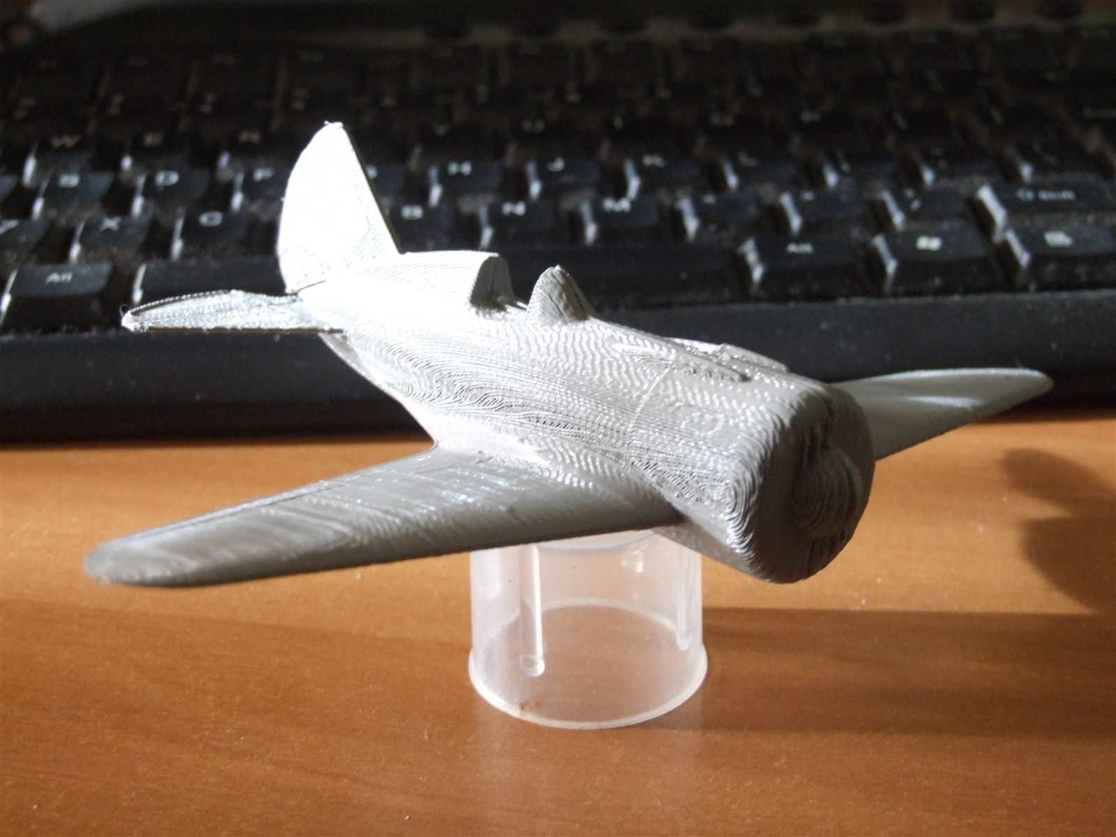

Czasem kolega udostępni plik i można wydrukować sobie samolocik...
I-16.jpg [ 283.17 KiB | Przeglądane 3374 razy ]
Ciekawy jestem o ile lepszy wydruk byłby z takiej maszynki (30 razy droższej)?
