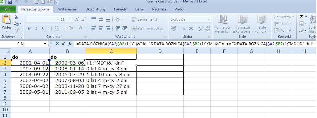

Przy uzyciu poniższej formuły mozna wyliczyć staż pracy poszczególnych osobników.
=DATA.RÓŻNICA($A2;$B2+1;"Y")&" lat "&DATA.RÓŻNICA($A2;$B2+1;"YM")&" m-cy "&DATA.RÓŻNICA($A2;$B2+1;"MD")&" dni"
Jak te wyliczone staże indywidualne zsumowac? Jak zsumowac kolumne C?
jak zsumowac.JPG [ 74.35 KiB | Przeglądane 1980 razy ]
Prosze o tłumaczenie jak laikowi!

Z jednej strony jest kwestia wykorzystania narzędzi excela, ale z drugiej potrzebna jest informacja fachowa odnośnie zliczania lat, miesięcy dni.
jeśli mamy okresy, np:
a) 1 rok 10 mies 23 dni
b) 2 lata 5 mies 15 dni
c) 3 lata 11 mies 29 dni
po zsumowaniu wszystkich liczb oddzielnie mamy 6 lat 26 mies i 67 dni
z latami nie ma problemu, jest ich tyle ile jest :)
13 mies - dzielimy przez 12, wynik dodajemy do lat, a resztę z dzielenia zostawiamy jako miesiące
38 dni - jak liczymy miesiące? jeden miesiąc to 30, czy 31 dni?
Co do przeliczania formułami excelowymi - kolumna C jest stricte tekstowa, sugerowałbym na początek, każdą wielkość (rok, miesiąc i dzień) wyliczać w oddzielnej komórce. Wtedy każdą z kolumn będzie można oddzielnie zsumować i przeliczyć na lata, miesiące i dni.
W załączeniu przykład.
Ilość dni w miesiącu możesz sobie zmienić (zaznaczone na czerwono)
JakObliczyc.xls [107 KiB]
Pobrane 100 razy

PostNapisane: 15 mar 2013, o 10:41
Dzięki, tyle też wymysłłiłem i doszedłem do wniosku, że nic lepszego nie znajdę .:)
