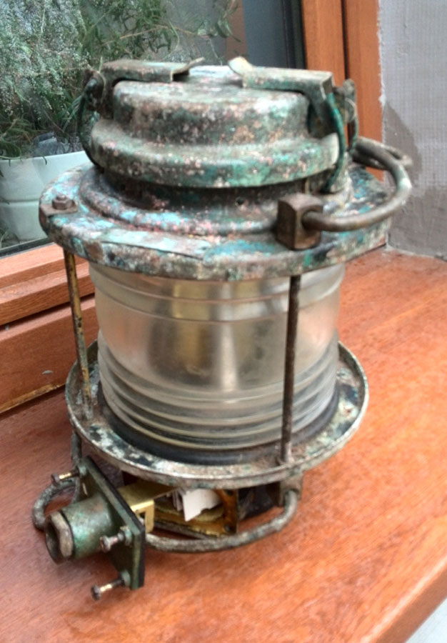

Aragornie, jaką metodą doprowadziłeś te lampy do takiego stanu? Mechanicznie to czyściłeś? Szczotką, papierem, czymś innym?
Pytam, bo kiedyś na puckim SIZie Hasip przytargał kilka takich lamp od rybaków i jedną sprezentował Rudej. Syfiata strasznie z wierzchu jest - wygląda, że ma jakieś nadżerki, wziąłem się ostatnio za wymianę oprawki, żeby można było z 230V zasilać, chciałem maznąć olejną i przy grillu powiesić, ale gdy zobaczyłem jakie ty cacko zrobiłeś, to może też pójdę tą drogą? :-)
Stan mojej widać w załączniku.

Moim zdaniem pasta polerska do mosiądzu i miedzi. Szmatki bawełniane i jedziesz polerowanko. Do czysta. W załomkach starą szczoteczką do zębów. Polerowałeś kiedyś dzwon na żaglowcu? Dokładnie tak samo. Parę godzin zarezerwuj, weź stare ciuchy, bo to strasznie plami.

Olejną?! Mosiądze i brązy? Zgroza człowieka ogarnia...
Jeśli brzydka patyna, albo przedmiot użytkowy, szczotką mosiężną i/lub kąpielą chemiczną. Bez trudu też kupisz środki do czyszczenia brązu, jeśli nie chcesz kombinować.
Na zdjęciu lampy wyglądają jak potraktowane obrotową szczotką drucianą... :-D

Dzięki za rady - będę czyścił, efektami (o ile jakiś osiągnę) się pochwalę.

Maar - kiedyś czyściłem zaśniedziały samowar metodą wodną. Może sprawdzi się ona i w przypadku lampy. Wygląda to tak:
1. Do naczynia wrzucić lekko zgniecioną folię aluminiową do żywności
2. Zalać słoną wodą
3. Zanurzyć czyszczony przedmiot tak, by dotykał folii.
4. Czekać
Powtarzam - naprawdę nie wiem, czy na ten rodzaj stopu też podziała. Ale wysiłek niewielki, to może spróbować warto.

Metoda sprawdzona i działa. Szybsze, agresywniejsze działanie daje sporządzenie roztworu z kreta do rur. Aluminium - rzeczywiście folia jest niezła bo ma dużą powierzchnię dodawać dużo, ale po troszku - inaczej roztwór mocno się grzeje. Naprawdę mocno i plastikowe wiaderka potrafią zmięknąć.
Tylko że farby tak raczej nie ruszysz.

No nie, ale lampa Maara nie wyglądała mi na malowaną, tylko na zaśniedziałą.
Kret wydaje interesujący, wykonam kiedyś eksperyment :)
