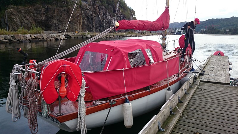

Dyskusja o lodce.
Generalnie ze wczesniej wygladala lepiej, ze zapakowalem fotele od opla do klasycznego lotusa.
Co wy na to?

Jakościowo obie szprycbudy słabe. Ale ogólny wygląd jachtu w nowym wydaniu o niebo lepszy i bardziej spójny. Była przypadkowość, teraz jedna parafia.
Komentarze na fb wyglądają mi na zwykle trollowanie.

a gdzie Ci wsiorbało reflektorek radarowy?

Wiktor, znaczy jak jakosciowo slabe?
To wszystko co sie udalo za rozsadne pieniadze wytargac, bez wozenia lodki do przymiarki.
Stara buda byla z plastiku, takiego jak plandeka z tira. Trzymala kondens itd.
Fakt, ze troche sie marszczy, nie zmienie tego bez przymiarki. Niestety miejscowa cena jest nei do zaakceptowania.
Po rozmowie wyszlo mi ze za zabudowe kokpitu i szprycbude zaspiewali mi 30.000NOK !
(ok 15.000PLN)
Z czescia kokpitowa sie nie plywa, jest jedynie do postoju, noclegu :D
Tak jak w wiekszosci jachtow plywajacych tutaj.

Tomek jakis ty spostrzegawczy...reflektor zdjety bo brzeczal i telepal po achterze.
W planie jest zakup innego, mniejszego i bardziej kompaktowego

Przykro mi. Wiem, ze w przypadku swoich jachtow krytyczne uwagi bola. Mnie strasznie razi zwisajaca jak flak szprycbuda. To zjawisko dosc czeste, przerabiali to moi koledzy. Dopiero po znalezieniu dobrego fachowca dalo sie otrzymac dobry produkt, ktory wyglada poprawnie.

no wiem, tez mnie to razi ale nie za taka cene jak mi zaproponowali, za takie pieniazki moge sie doposazyc w ais-a chociazby.
A i jeszcze kilka rzeczy by sie znalazlo, chociaz genaker o ktorym juz pisalem :D
A szprycbuda, coz jak pogoda ladna to sie i tak ja kladzie, a jak wieje i chlapie to najmniejszym problemem sa faldki ktore wyszly.
Ciezko uszyc to bylo bez przymiarki do lodki, bazujac tylko na starej szprycbudzie....
Do tego stelaz jest taki a nie inny (ten w kokpicie)
srodek wpiety w kabestany a tyl podparty jedynie na nozkach o planki bakist.
Do tego nie da sie wymierzyc nic symetrycznie bo lodka symetryczna nie jest :D

Moze jakbys wzial polskiego wykonawce - byloby dobrze i tanio? Nawet gdyby musial doleciec i wrocic, bilety zdaje sie nie sa drogie. Ale juz zrobiona, wiec darujmy sobie.
Wazne: obecnynwyglad jachtu jest o niebo lepszy i spojny. Na fb koles trolluje bezmyslnie moim zdaniem.

coz, tyle jego.
Satysfakcja jest taka, ze sam wycinalem elementy, pomagalem szyc, dodalem okienka w czesci kokpitowej i przeprojektowalem przednia szybe.
Na wszystko mielismy tylko 2 dni no i koszty byly odpowiednie.
Samo szycie, jest bardzo fachowe, nie moge powiedziec zlego slowa. No ze nie pasuje w 100% coz i tak jest lepiej niz bylo :D

Przede wszystkim cały remont został zrobiony porządnie i to jest podstawa.
Kolory czy dodatki to sprawa indywidualna. Mnie np. w ogóle się nie podobają szprycbudy i falochrony (nie tylko tutaj, tylko ogólnie), ale do głowy by mi nie przyszło, żeby z tego powodu krytykować wygląd końcowy, a już na pewno nie krytykowałbym wykonania tego głównego remontu.
Czepia się i tyle, ale tak to bywa...

Waliant powiem ci na ucho ze same wiatrochrony to wymysl diabla, ale doskonale zdaja egzamin zwlaszcza jak dmucha z nordu....do tego mam wszyste tam dodatkowe kieszonki na rozne rzeczy...bidony z woda czy jakies inne napoje, lodka faktycznie lepiej wyglada bez szprycbudy to fakt :)
P.S.
inne ujecie juz nie jest tak czerwone hehe

Mnie tam się podoba, no i pasuje do domków w tle:).

"Mniejsze i bardziej kompaktowe" reflektory radarowe dają bez wyjątku "echo" kilka do kilkudziesięciu razy mniej efektywne niż porządny, standadowy IMO-wski "kanciak" o teoretycznej "powierzchni odbicia 10m2 (realna to ca 7-8m2).
Jako ten, który pracuje po drugiej stronie radaru informuję Cię, że "mniejsze i bardziej kompaktowe" reflektory radarowe możesz sobie wsadzić... w dowolny otwór. I ja i inni oficerowie używający typowych radarów statkowych - nie zauważymy różnicy.
Wprost - czy będziesz miał "mniejszy i kompaktowy" reflektor radarowy na maszcie, czy w d...pie - i tak w większości przypadków nie będziesz na statkowych radarach widoczny. :roll:
Skoro nie chcesz porządznie zamocować względnie skutecznego i taniego reflektora typu "kanciak 44cm" - to zastanów się nad czymś o porównywalnych lub lepszych od typowego IMO-wskiego "kanciaka" parametrach. A nie nad "kompaktową" atrapą reflektora...
Np. łódki wyposażone w reflektor Echomax EM230 - bez pudła widać w postaci porządnego echa na radarze nawet w zupełnie nieciekawych warunkach pogodowych.

Zwierzę się, chyba z 20 razy sięgałem po paluchy żeby skrytykować nowy design Twojej łódki, nie podobały mi sie nowe żagle z tymi czerwonymi wstawkami, kłuło mnie w oczy niemożebnie, moge powiedzieć ze sie myliłem i ta czerwień na okręcie jest ok.
W sumie to gratulacje za remonty, za doprowadzenie jachtu do porządku i do tego,że to Ciebie cieszy

Jeśli chodzi o Twą łódke , zamykają to trzy wnioski
Szprycbuda za czerwona ,żagle zaćkane i lakier dziadowski
Przechyłomierz co prawda stylowy i nie ma rolera
Lecz remont wykonany do bani jak cholera :rotfl: :rotfl: :rotfl: ;)
