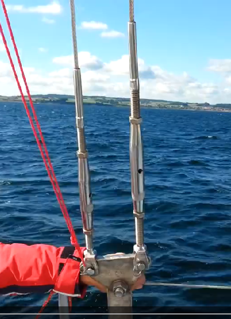

To zależy czy fachowo zrobione. Jeżeli ten jacht jest wykonany tak jak "sztukowany u niego takielunek (na zdjęciu) to nie wróżę mu sukcesu. Do zawleczki przywiązana flaglinka?
Podwięzia.png [ 426.37 KiB | Przeglądane 4302 razy ]

cors napisał(a):
cine napisał(a):
Mniej potencjalnych zagrożeń popsucia się czegoś.
A gdzie Ty tu widzisz sztukowany takielunek ? Widze dwie wanty - sciagacze. A ze do zawleczki podczepiona chyba flaglinka to nie ma nic wspolnego ze sztukowanym takielunkiem.

Jaszra, do czego służy zawleczka? Czy zawleczka rozgięta i wywleczona dalej służy do tego samego?

jachu napisał(a):
cors napisał(a):
Okucie do mocowania want wola o pomste do nieba. Nawet na srodladowej lodce bym tego nie zaakceptowal.
Pooglądaj zdjęcia z facebooka. Zwróć uwagę jeszcze na zaczepy achtersztagu do kosza rufowego. Przy takielunku topowym w achter trzeba "wrzucić" najmarniej 1,2 tony na sucho. Skalkuluj dynamikę tej siły od szkwałów i bezwładności przy przechyłach. Oceń co może się stać.
