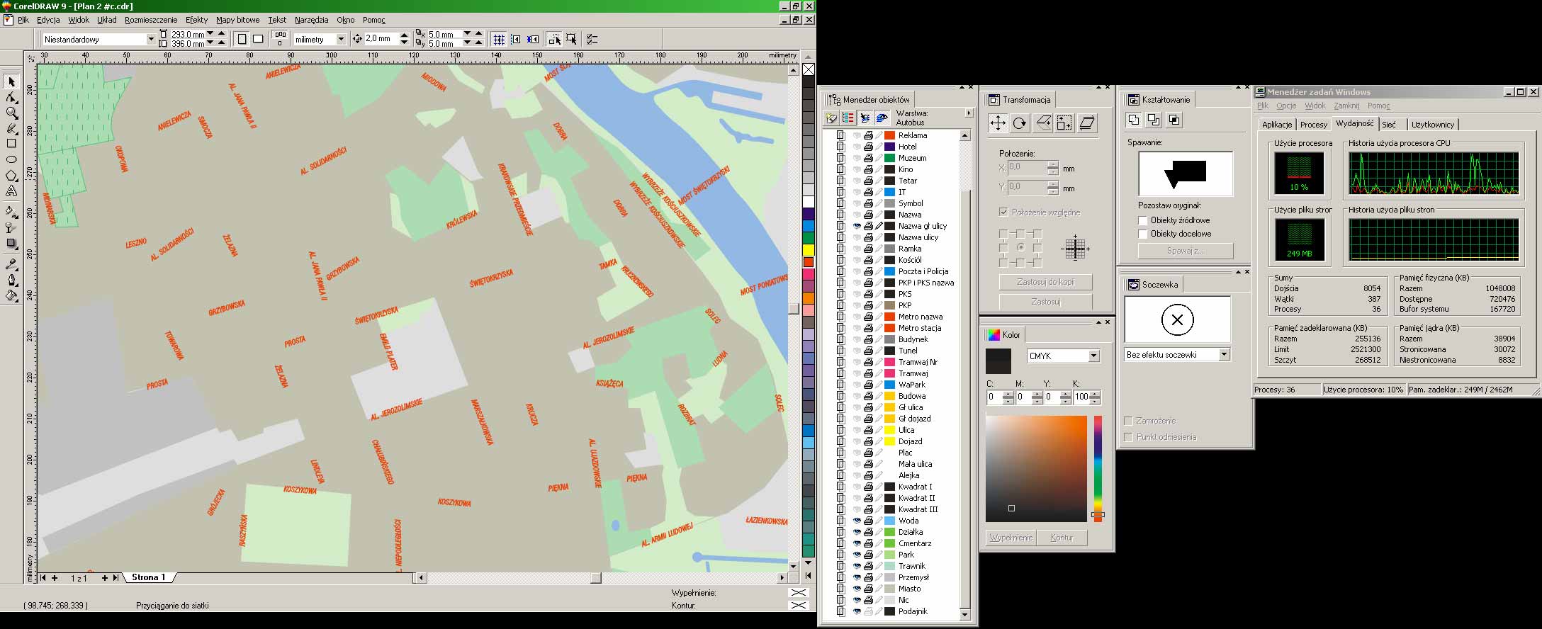

Ekchm, sorka za zwłokę w odp. -- nie wyrabiam się z czytaniem wszystkiego na bieżąco, ale... skoro zadajesz to pytanie, jest oczywistym, że nie pracujesz na warstwach :)
Skąd moje pytanie: Jest wielce prawdopodobne, że podłożyłeś sobie jakąś bitmapę, na której sobie rysujesz. Twój malunek co prawda w całości przykrył bitmapę, ale i tak znajdzie się ona w pliku .pdf.
Więc tak: Warstwa to jakby przeźroczysta klisza, na której aktualnie rysujesz. Możesz położyć jedną kliszę na drugą, i na kolejną, itd. Ułatwia to pracę i jest cechą każdego szanującego się programu graficznego (obojętne -- wektorowego, czy bitmapowego). Poniżej masz tak na szybko dwa PrtScreeny z kompa-staruszka, którym kiedyś zarabiałem na życie. Mam nadzieję, że wyjaśnią Ci, o co chodzi z warstwami.
Zwróć uwagę na ikonki oczka, drukarki i pisaka (lista w pierwszym oknie na prawym, mniejszym monitorze) -- odpowiednio: warstwa widoczna/niewidoczna, drukowana/niedrukowana, edycja dozwolona/zablokowana.
Warstwy_1.jpg [ 296.17 KiB | Przeglądane 2322 razy ]
Na drugim screenie widoczne są tylko warstwy z aplami i jedna warstwa z nazwami ulic -- z włączoną edycją. Dzięki temu, że jest to osobna warstwa, wypełnienie zmieniłem na czerwone jednym kliknięciem (drukarz za takie czerwone napisy to by zabił... ;) )
Warstwy_2.jpg [ 171.57 KiB | Przeglądane 2322 razy ]
Teraz wystarczy, że warstwę ze swoją bitmapą (jeśli oczywiście taką warstwę stworzysz) uczynisz niedrukowalną -- i już Twój pdf. będzie "ważył" raptem kilkadziesiąt kB zamiast poprzednich kilku lub kilkunastu MB!

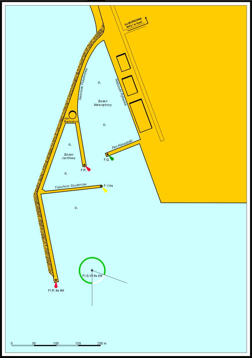

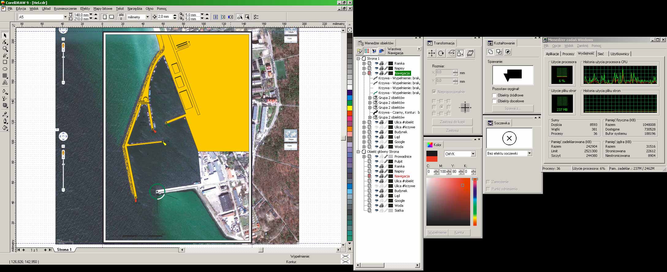

Wracając do graficznego adremu... próbowałem coś załączyć wczoraj, ale nie wyszło. Może dziś będzie lepiej?
Do rysowania ćwiczebnego Helu posłużyły mi dwa sklejone PrtSc z Googla:
Hel_work_sample_1.jpg [ 232.62 KiB | Przeglądane 2164 razy ]
Po wciśnięciu F9 widać, co się ma drukować (eksportować):
Hel_work_sample_2.jpg [ 130.34 KiB | Przeglądane 2164 razy ]
Teraz eksportujemy. Najpierw do JPG, później do GIF:
Hel.jpg [ 55.18 KiB | Przeglądane 2164 razy ]
Hel.gif [ 47.69 KiB | Przeglądane 2164 razy ]
A na koniec do PDF:
Hel.pdf [137.75 KiB]
Pobrane 62 razy
PDF jest oczywiście w pełni skalowalny, pomijając "gwiazdobloki". Zresztą tylko od przyjętej jakości "gwiazdobloków" zleży rozmiar PDF-a (patrz opcje eksportu) Bez "gwiazdobloków" ważyłby mniej niż JPG czy GIF.
Wnioski:
Jeśli chcesz publikować takie planiki na ekran, jedynie słuszną formą będzie GIF (bądź PNG). Wystarczy porównać, jak się powyżej prezentują podobnej wielkości GIF vs. JPG.
Jeśli chcesz umożliwić drukowanie, oczywiście niezastąpiony będzie PDF.
