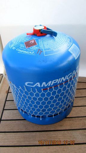

Mam pytanie do szerokiej Gawiedzi - czy taka butla jest w PL nabijalna ?
IMG_8142.JPG [ 35.94 KiB | Przeglądane 9972 razy ]
A jeżeli nie to gdzie się to nabija lub może gdzie się kupuje nabite ?

w Poznaniu mi raz nabili potem już nie chcieli.Musiałbyś się zapytać w rozlewni Zmieniłem na polską butlę. Nabijesz bez problemu w Niemczech

Każda butla jest nabijalna, co nie znaczy że legalnie ;)
Campingaz tylko w Niemczech i Francji.

Butlę nabiją bez problemu w Swarzędzu na Wrzesińskiej jeśli będą mieli odpowiednią przejściówkę. Jeśli nie można wytoczyć z mosiądzu za parę złotych.
Przy okazji ktoś wie gdzie kupić reduktor do takiej butli ?
PostNapisane: 17 paź 2016, o 07:04
mając przejściówkę na Wichrowej nabili mi tylko raz , potem stwierdzili że mieli wypadek i sie nie biorą. Szedłem drogą oficjalną.
Ja nie znalazłem, takiego co by pasował do polskiego systemu
ps. Czy przejściówkę mam to muszę zobaczyć

Reduktor campingaz jest wkręcany a butla ma gwint wewnętrzny i zawór kulowy wciskany przed trzpień wystający z reduktora zamiast zakręcanego jak w naszych butlach. Dodatkowy zawór jest w reduktorze.
Dlatego nie może pasować do polskiego systemu.
Albo reduktor i butla systemu campingaz + przejściówka do ładowana albo polski reduktor i polska butla.

Ćwiczyłem temat wymiany/napełnienia butli latem, a reduktora szukałem wczesną wiosną. I du..duś. Reduktor kupiłem na Karaibsach, a po powrocie do Polski przerobiłem na normalny zestaw. Koszt przeróbki w granicach 200 zł razem z polską butlą. Reduktor 30 mBar razem z przejściówką na małą butlę można kupić w każdej Castoramie czy innym Leroy.
Opłacalność utrzymania systemu Campingaz w Polsce raczej ujemna.

Twoja butla wygląda na wielokrotnego napełniania, typ bodajże R907, czyli 2.75kg gazu. AFAIK w Polsce nie ma dystrybutora gazu firmy "Campingaz", który oferowałby cokolwiek więcej, niż kupno "kartridży" (formalnie jednorazowych) - do maksymalnie 470 gram... Czyli legalna wymiana* - w PL odpada. Sprawdź sam:
http://www.campingaz.com/pl/c-538-gas.aspx
i porównaj tu:
https://www.campingaz.com/DE/c-538-energie.aspx
Pozostaje Ci:
- uprzeć się przy legalności* i wyrzucić butlę "Campingaz" i nabyć pasującą do miejsca na łódce butlę innej firmy - takiej która ma sprawną dystrybucję w Polsce (i/lub tam, gdzie będziesz pływał...).
- uprzeć się przy legalności* i wymieniać butlę "Campingaz" na pełną tylko tam, gdzie to u dystrybutora tej firmy możliwe, np. w Niemczech, Czechach albo na Słowacji. Warto jednak sprawdzić, czy do wymiany nie będą potrzebne jakieś "papiery", czyli potwierdzenie zakupu lub wypożyczenia butli z "Campingazu". Słyszałem historię według której próba wymiany butli bez jej "ausweisu" skończyła się wezwaniem policji i niemalże aresztowaniem (chyba w Szwajcarii)...
- nie upierać się przy legalności* i znaleźć jakiegoś dystrybutora butli gazowych, który posiada redukcję z butli 11kg lub 33kg na przyłącze, w jakie wyposażono Twoją butlę "Campingaz" (AFAIR ta firma stosuje dwa standardy przyłączy) - i napełniać u niego.
- nie upierać się przy legalności* i samemu nabyć lub dać wykonać redukcję j.w. i przekonywać dowolnych nielegalnych przelewaczy gazu do jej używania, celem napełnienia Twojej nietypowej butli.
- nie upierać się*, nabyć lub dać wykonać redukcję j.w. i... przelewać samemu z zakupionej w tym celu butli 11/33kg (a nawet z przydomowego zbiornika LPG, jeżeli nadal masz taką możliwość).
U kogo kupić wężyki z końcówkami odpowiednimi dla obu systemów przyłączy stosowanych w pojemnikach "Campingaz" oraz jak przelewać gaz samemu - podpowiada np. taki filmik:
*) Legalnie w Polsce (i nie tylko w Polsce) butle mogą obecnie "nabijać" wyłącznie certyfikowane rozlewnie gazu.
Klient indywidualny powinien swoją butlę wymieniać - na butlę tego samego rodzaju i tej samej firmy jak posiadana - u jej dystrybutora. Który otrzymuje napełnione butle z firmowej rozlewni gazu. I tam odsyła butle puste, które przed ponownym napełnieniem powinny być przeglądane i jeżeli trzeba - atestowane/legalizowane.
Tak to z grubsza działa, przynajmniej w przypadku butli najczęściej spotykanych, używanych w domowych kuchniach, zawierających 10-11kg (ale też 33kg) gazu. Niestety - w wielu miejscach system "wyłącznie wymiana u dystrybutora" kuleje w przypadku butli "turystycznych" (0.5 - 5kg). Chyba dlatego, że jest tych butli w obrocie stosunkowo niewiele, że używane są niemal wyłącznie sezonowo i dlatego wielu dystrybutorom nie opłaca się trzymać małych butli "na stanie", gotowych do wymiany... Bywa, że jak nawet butle "turystyczne" u dystrybutora są, to tylko dziwnie poobtłukiwane, pordzewiałe albo tuż przed końcem atestu/legalizacji i jak wówczas oddać "na wymianę" swoją nową, zadbaną butlę?

Odgrzewając temat - temat napełniania takiej butli mam już obznajomiony - nie ma żadnego kłopotu z napełnieniem takiej butli.
Ale jednak chciałbym odrobinę chociaż pozostać legalistą i mieć przynajmniej butlę z atestem, który właśnie na jednej z - dobrych zresztą - butli mi się kończy.
A że butla R907 pasuje mi najbardziej to chcę albo zalegalizować posiadaną butlę albo kupić taką nową i mieć z legalizacją jej spokój na następne 10 lat.
I tu sie pojawia kłopot - gdzie można zalegalizować taką butlę lub gdzie można kupić taką nową ?

Podpytaj w miejscach (lub o miejsca), gdzie są legalizowane butle dla płetwonurków (tam jest zwykle 200-230 ata)? Zadzwoń do straży pożarnej (no niekoniecznie na 998 :-?), dla nich butle (i gazowe, i z powietrzem, i różne inne) to chleb powszedni.

Wiemy gdzie można ją wymienić i to wystarcza.
