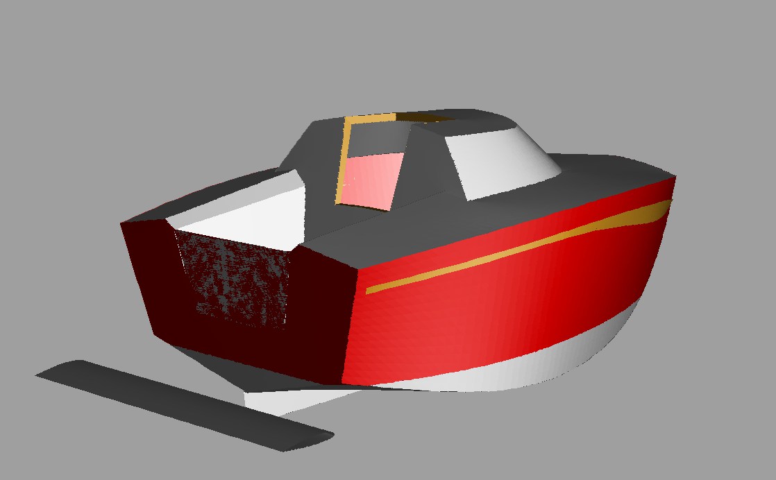

Mir, DziewaAnna jest bombowa. Nie widzi mi się tylko ta okrąglućka kabinka. Jak pupcia niemowlaka a nie zadek hożej dziewoi. Bardziej sexi proszę :-P
Na okrągło może se być - acz po ketowemu, proponuję. Pionowę pokładówki ściankę łuczkiem, znaczysiem, a w górę wysklepić solidnie da siem.
Boć, zauważmy, to jednak sklejka. Rozwijana ;)
A gdy nie podobają siem skrzynki czołgowe a la Cors (nie bić, prosim) to może przypomnąć estetom że każdy skos jest stratą przestrzeni, której to łódeczka owa nie błogosławiona :mrgreen:
Aby już o nie wspomnąć co o onych estetach artystycznych mówią potem nieszczęsne amatorzy, toto ukosujący a pasujący a heblujący ad mortem. Defecatam.
A wypowiadajo siem une dość emocjonalnie, acz może niekoniecznie estetycznie :-P
A ofiary ślizgu po mokrem skosie od fordeku strony to potrafią wręcz pod KK podpadać :rotfl:
Bo po bożemu ściana w pionie stoi, a i mocniej to, i sztywniej. I da siem usiąść nawet jak kiwa.
I co: mniejszy bąbel? A Dziewoi można nawet od przodka w szpic analogicznie za symetrią ;)

Chwilowo poszło w stronę Spaniela... :roll:, acz nie do końca jakby.
md35.jpg [ 45.71 KiB | Przeglądane 39006 razy ]
Długości, długości brakuje!!! :-x

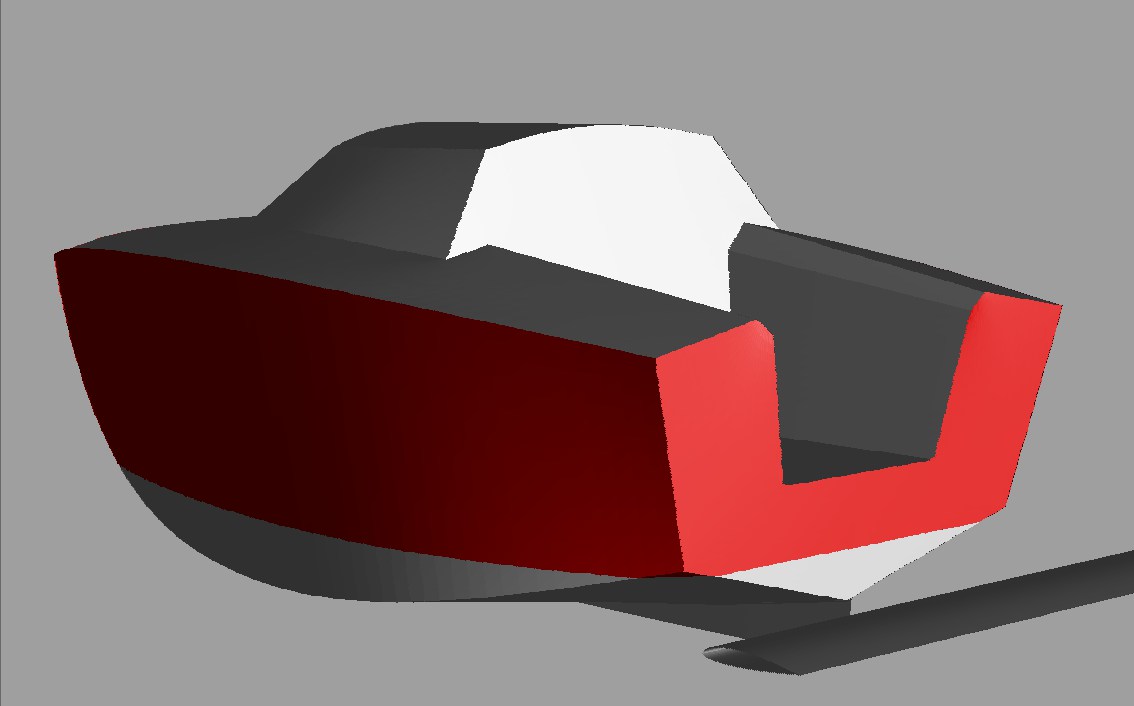

"Zaszpachlowałem" pawęż, niby fala wleci, to i wyleci, ale gdy spadnie z góry...
md36.jpg [ 56.83 KiB | Przeglądane 38967 razy ]
to te kłęby lin tam zgromadzone chociaż zostaną.

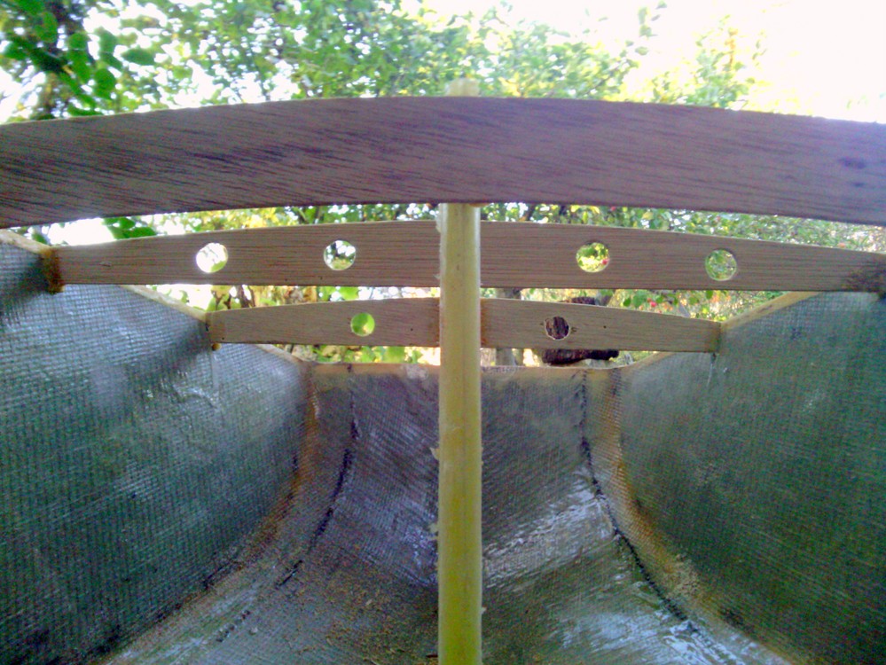

Pokładniki, pokładniki...
md37.jpg [ 222.09 KiB | Przeglądane 38943 razy ]

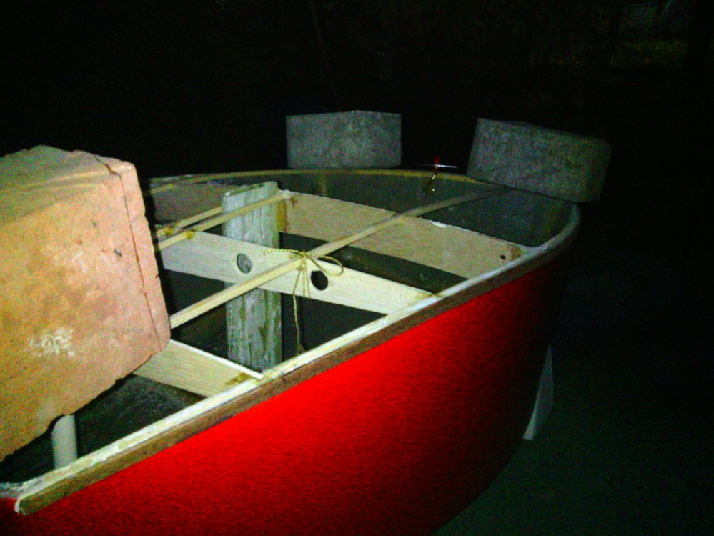

I wzdłużniki...
md38.jpg [ 157.8 KiB | Przeglądane 38902 razy ]

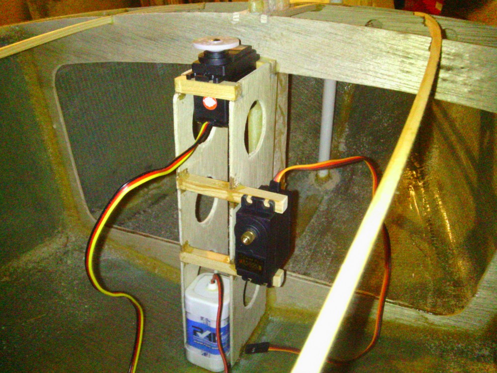

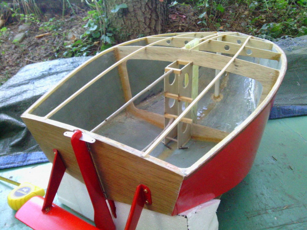

Regał na elektronikę! :lol:
md39.jpg [ 206.7 KiB | Przeglądane 38874 razy ]
A co to tam tu ci jest ???
Kolumny głośnikowe?
 Tytuł: Re: Dziewanna
PostNapisane: 22 paź 2018, o 20:19
Posty: 9308
Otrzymał podziękowań: 2224
Prawie, że... ale nie. Też będą wydawać dźwięki, jednak zbliżone do muzyki eksperymentalnej. Mechanizmy wykonawcze (MW) zwane popularnie serwami, tudzież zespół akumulatorków zasilających owe serwa, no i odbiornik fal radiowych (toż prawie radio jest!) płynących z nadajnika brzegowego.
Słowem, z odbiornika będą podawane sygnały do serwa steru i serwa żagla (szota grota). ;)
md40.jpg [ 231.32 KiB | Przeglądane 38841 razy ]

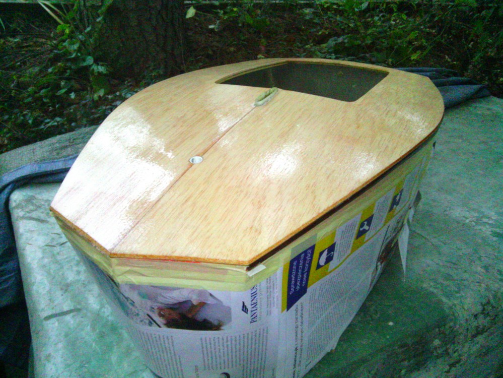

Przymiarka połowy pokładu - pasuje! :D
md41.jpg [ 210.96 KiB | Przeglądane 38811 razy ]

Mumia. ;)
md42.jpg [ 219.78 KiB | Przeglądane 38785 razy ]

Może będzie tam i motor, kto wie... Na razie dirli-dirli papierem po pokładzie. Obrotowo, oscylacyjnie i dirli-dirli, do upadłego. :roll:
md43.jpg [ 152.87 KiB | Przeglądane 38756 razy ]

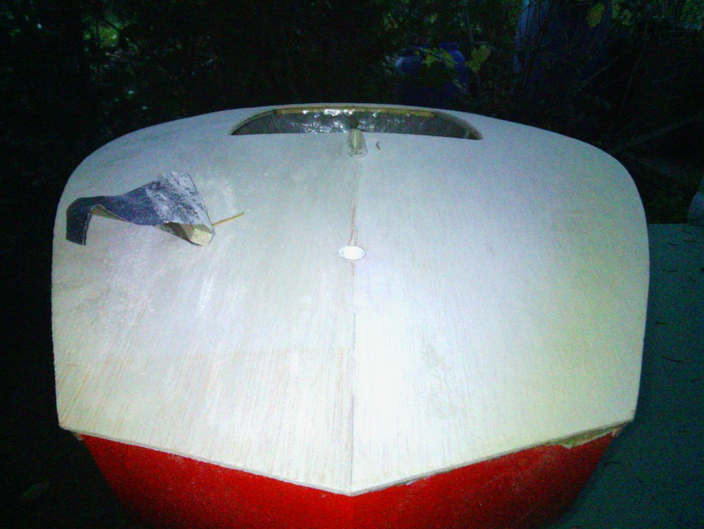

Szuru-buru, buru-szuru. Nie ma to tamto, jak się zaczęło zdzierać papierową okleinę drewnopodobną, to teraz trzeba jechać do końca. Klocuszek z listewki, papier 120, uchwyt, docisk i szu-szu-szu-szu-szu-szu-szu-szu. I zmiana ręki, bo ta już boli... papier się zapycha, gdyż klej, tak to on jest sprawcą tego wysiłku, klej ów trzyma jakby na złość. Glutowaty jakiś, polimerowaty, poliwinylowaty. Trzyma aż za bardzo, bo papier odchodził jak taśma samoprzylepna, a klej został... ten klej.
md44.jpg [ 193.3 KiB | Przeglądane 38729 razy ]

Otóż problem rozwiązał się sam i przypadkiem, gdyż wpadł mi w ręce krążek papieru o gradacji 40, spróbowałem nim i radość powróciła. Tak schodziło! W 5 minut poszło tyle, co przez dwa poprzednie dni.
A potem - cztery warstwy lakieru w sprayu i jest. Jest blask! :D
md45.jpg [ 218.12 KiB | Przeglądane 38682 razy ]

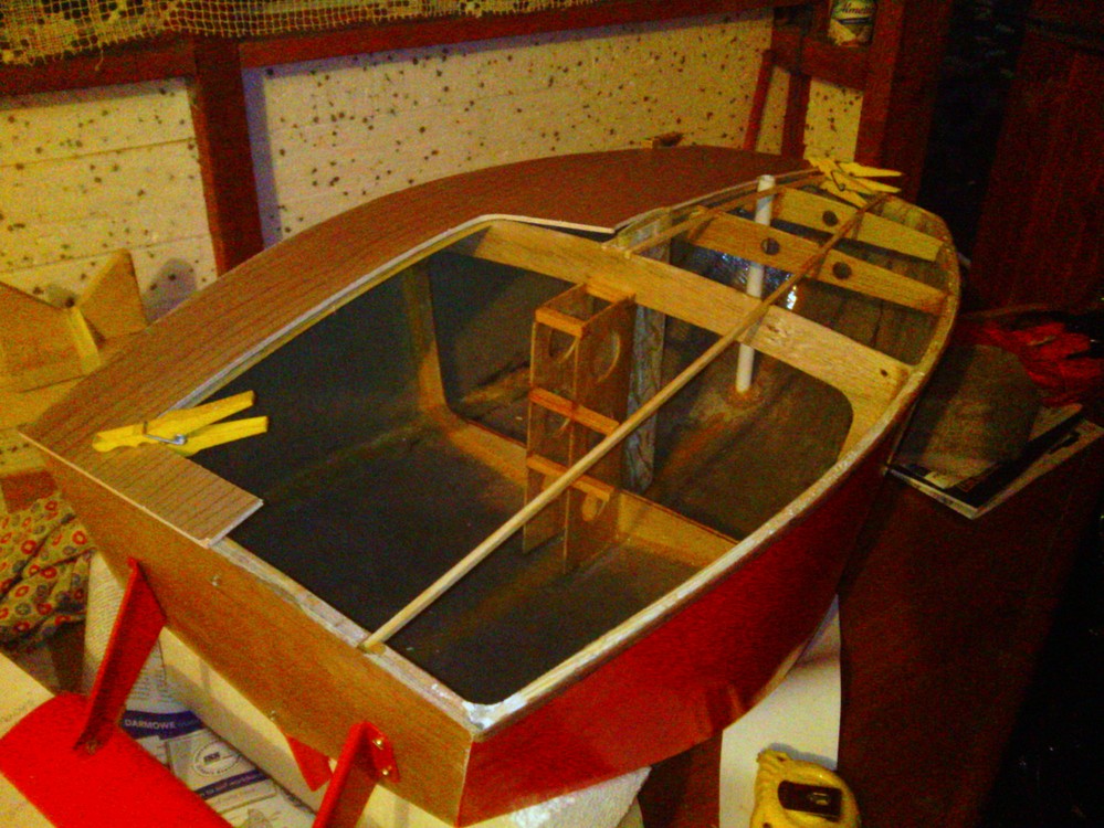

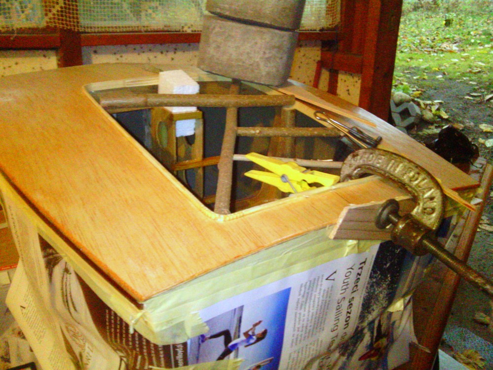

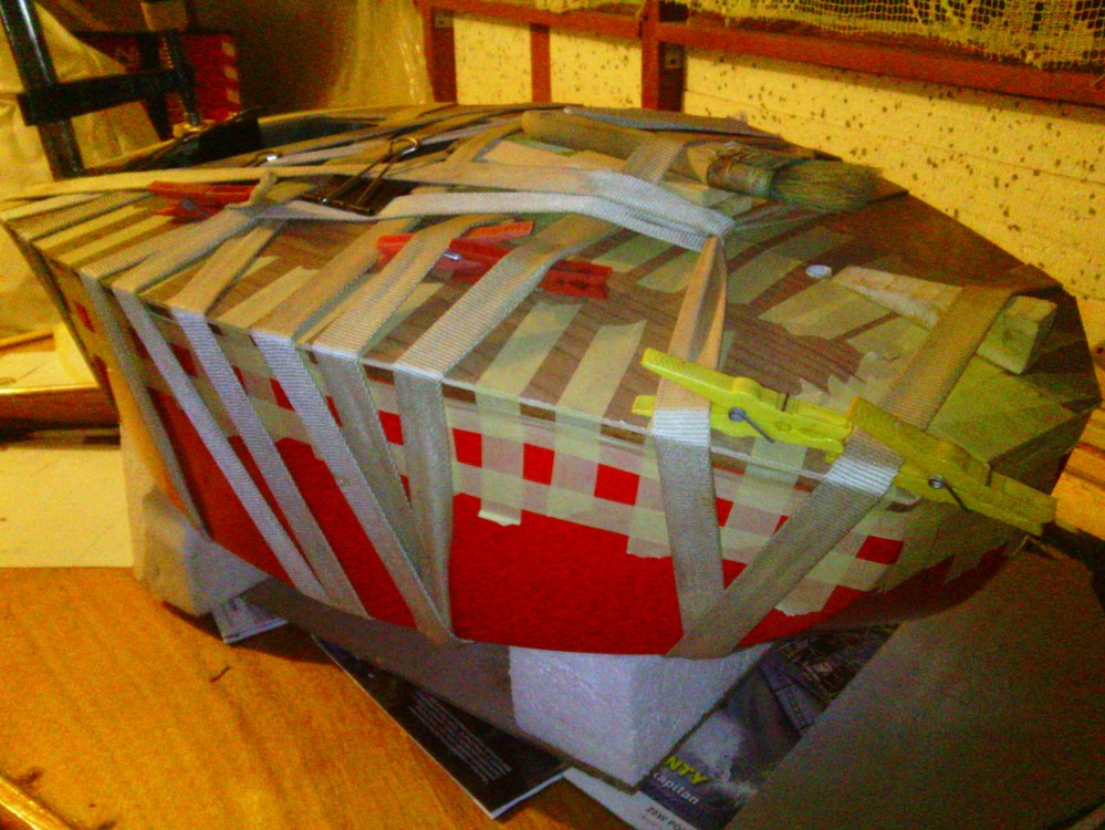

Rozprze, rozpieraki boczne i narożnikowy, stempel, docisk i ścisk oraz klips, klamerka i taśma samoklejąca.
Jest, zrębnica kokpitu z litej sosny, naciętej w narożnikach. :D
md46.jpg [ 226.09 KiB | Przeglądane 38639 razy ]

A w tym kokpicie to kota będziesz woził? opss miało być: kogo?
PostNapisane: 4 lis 2018, o 20:33
Posty: 9308
Że za duży? Dłonie muszą się tam zmieścić, żeby zainstalować to i owo. Sie nakryje to to, jaką przykrywką. Znaczy nadbudówką.

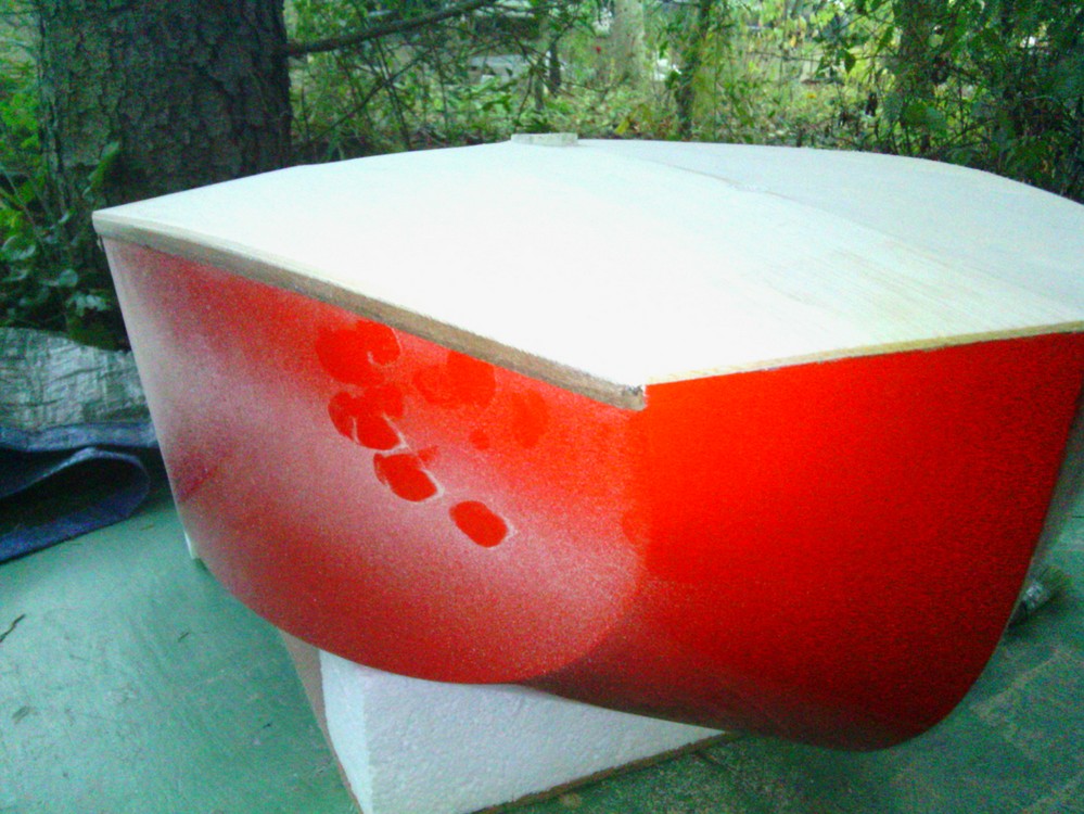

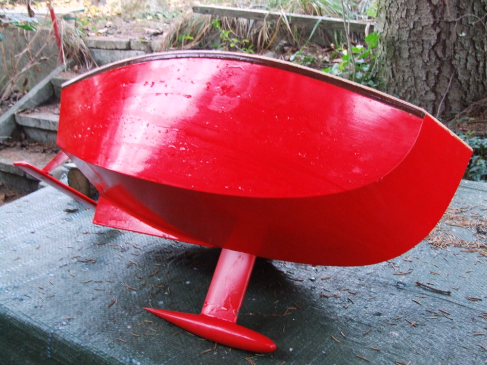

Ot i dzisiaj popróbowałem wielkości kokpitu, podczas wiercenia ręcznego otworku w poprzek skrzynki mieczowej (dla umocowania miecza/kila). Bom nie pomyślał o tym przed położeniem pokładu... :roll:
Dziewanna zwodowana przedwstępnie, z bulbem. Pokazała się z bardzo dobrej strony.
md47.JPG [ 254.3 KiB | Przeglądane 38581 razy ]
Jeszcze bez steru, jeszcze bez sterowania, jeszcze bez masztu i żagla... ale to już tuż, tuż. :D
