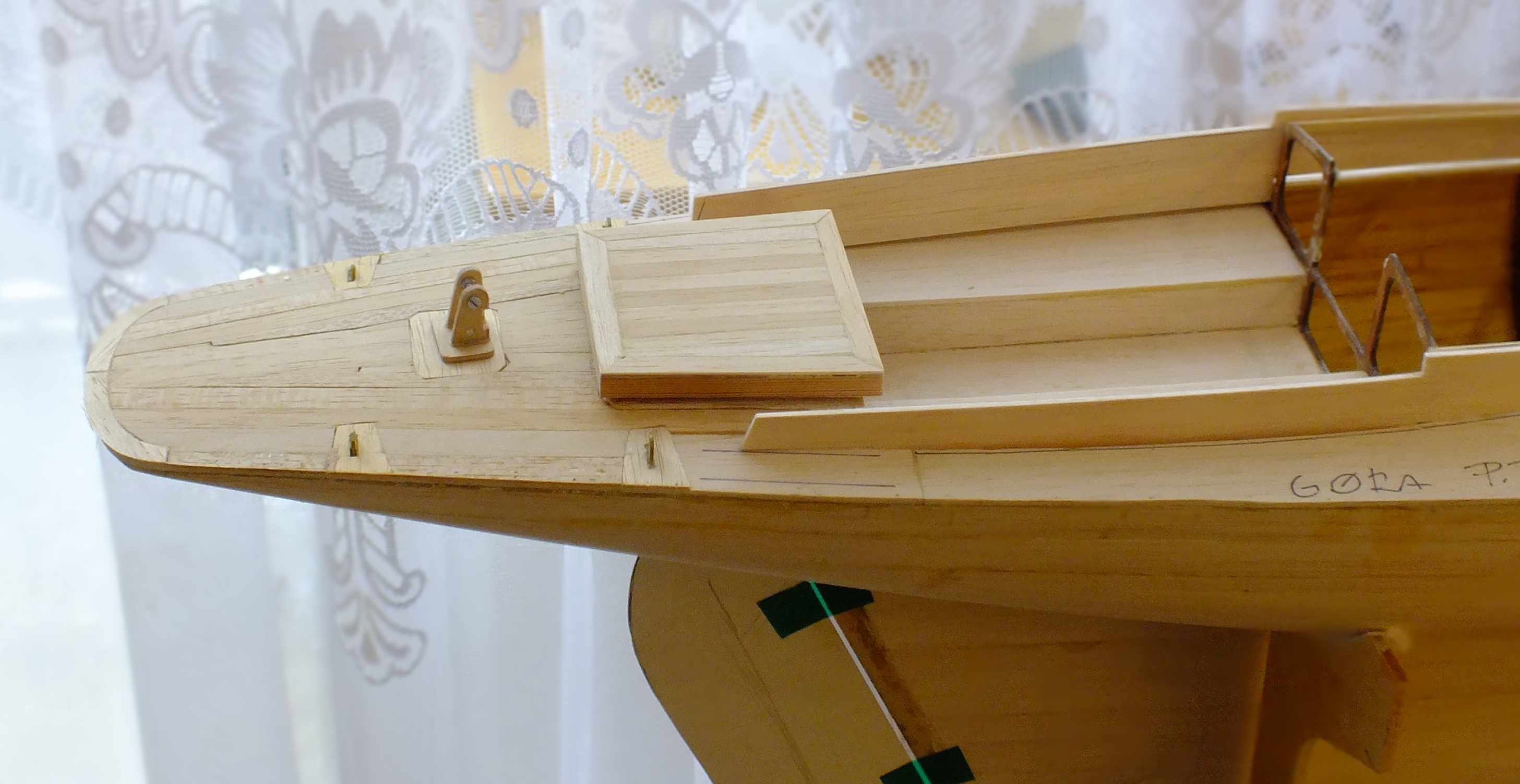

Moim zdaniem nie zasługuje aż na takie określenie. Nie jest ani epokowy, ani imponujący, po prostu normalny model o troszeczkę innym kształcie. Zaznaczam to nie jest replika. Mam tylko nadzieję, że nie straszy.
Przykleiłem ostatnie fragmenty pokładu, teraz czas na zrębnice luków i kokpit.

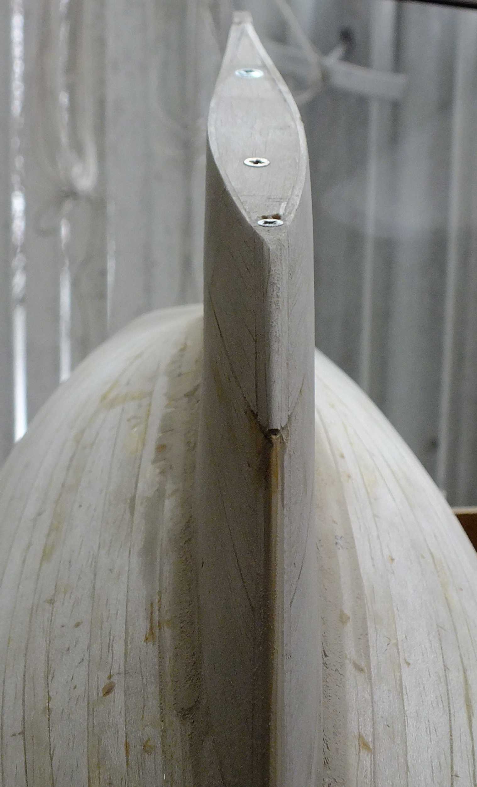

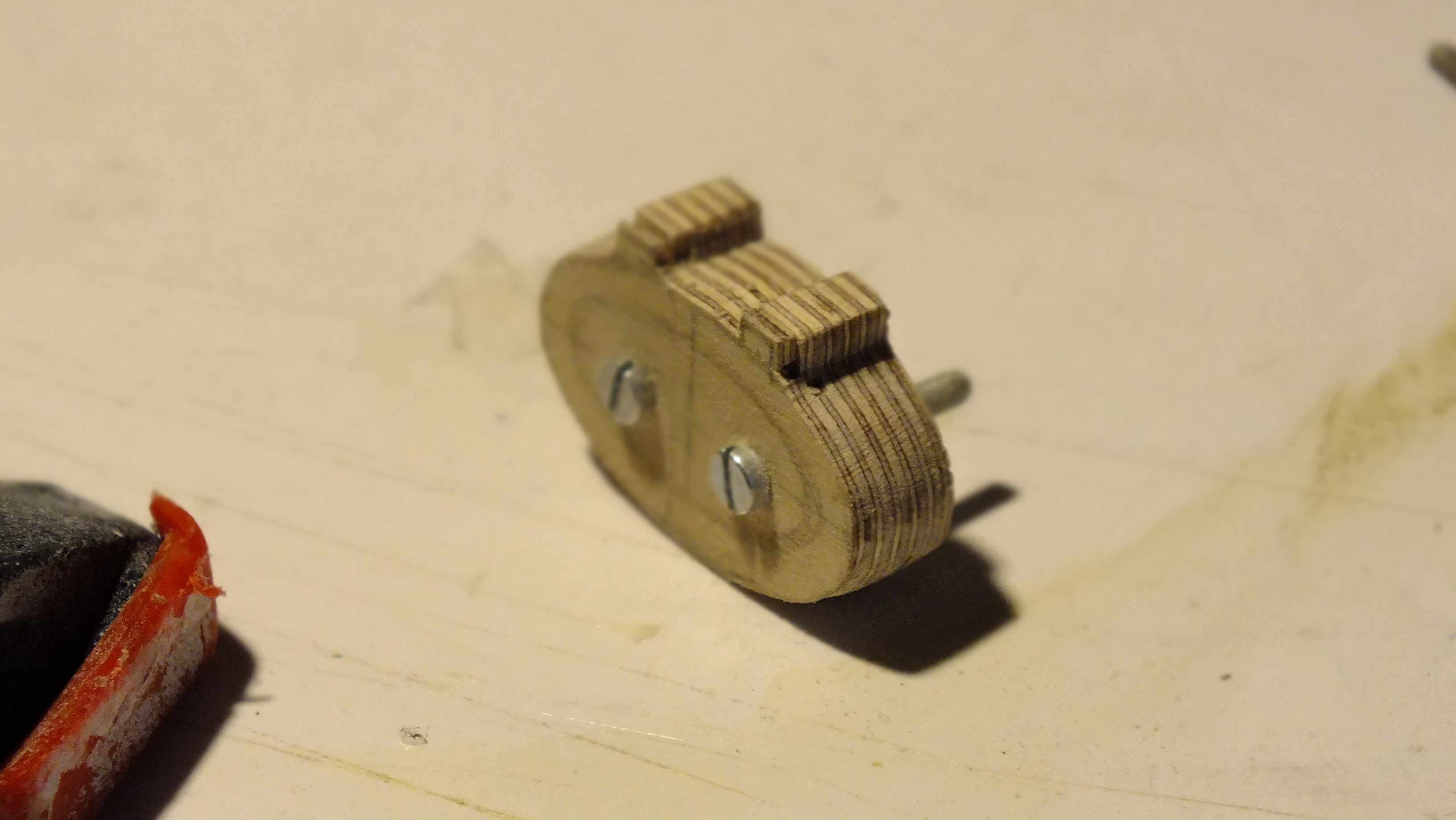

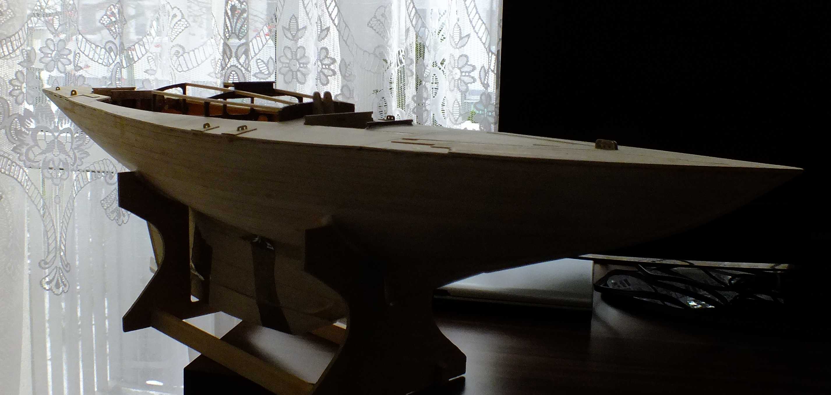

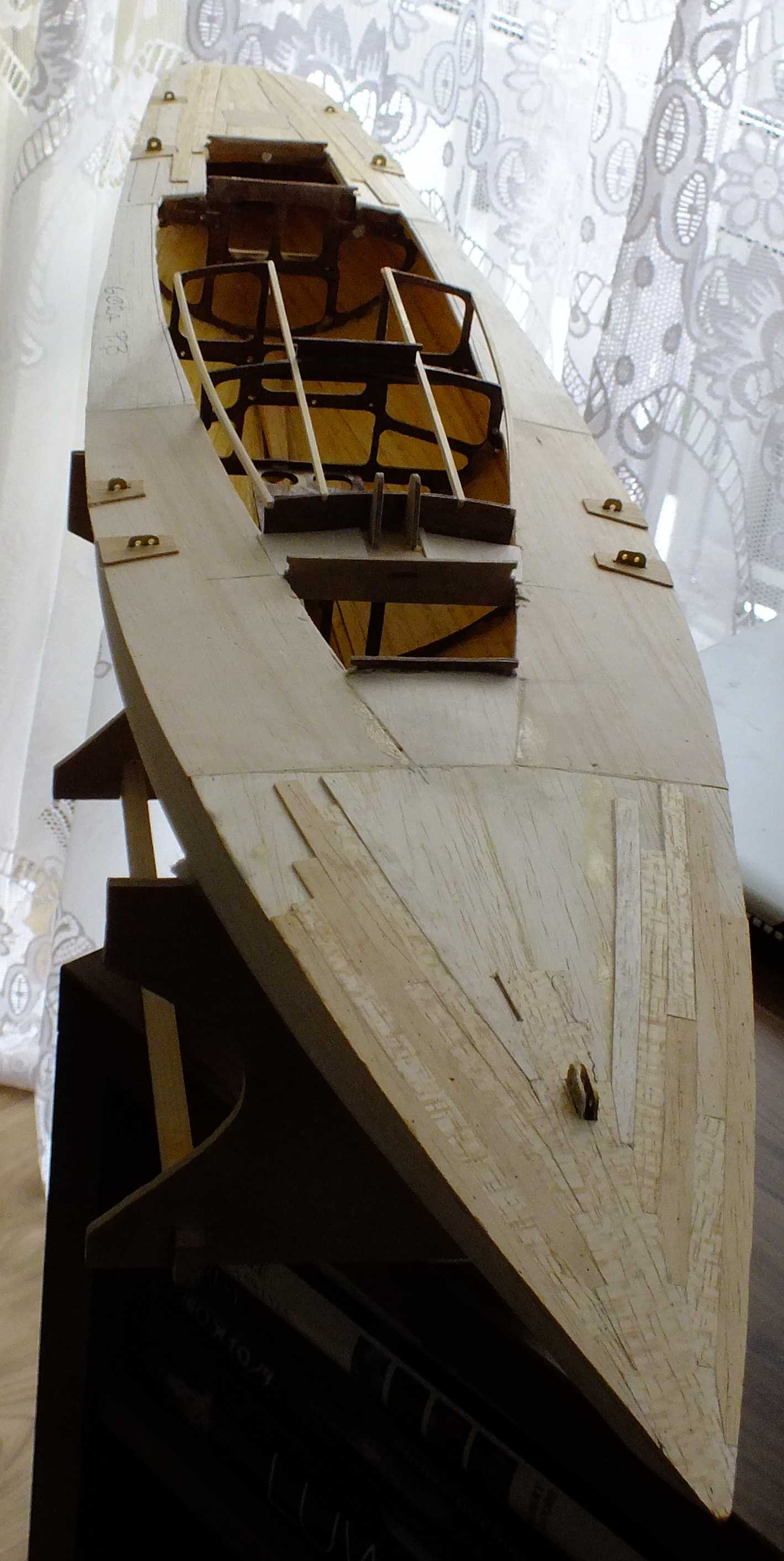

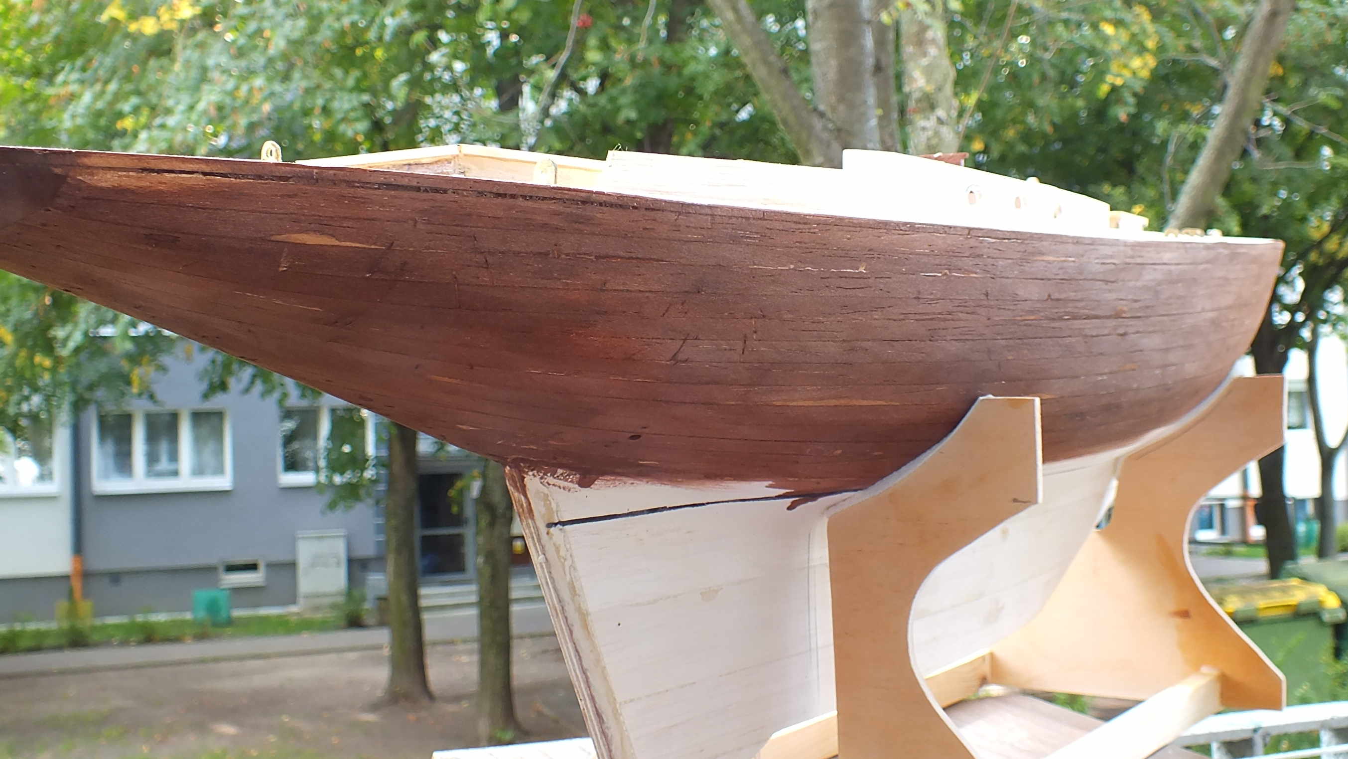

Troszeczkę popracowałem przy kadłubie i na dole i na górze.
Na początek dół, znaczy kil. Skręciłem z płetwą model balastu i oszlifowałem go do właściwego kształtu, Balsa jako materiał jest prawie idealna. Teraz pozostało dopracować krawędzie - dolna bedzie lekko zaokrąglona i będzie można po polakierowaniu formować. Masa balastu to około 1,5 kg. Niewiele, ale na razie w budżecie wagowym jestem na plusie. Model jest trochę lżejszy niż zakładałem. Zawsze mogę dorzucić trochę złomu ołowianego w samą płetwę, tak żeby uzyskać zanurzenie zgodne z projektem.
Góra: na zdjęciach widać postęp na pokładzie dziobowym, ta część jest już do sztagowników grotmasztu pokryta klepkami, zrobiłem również zrębnicę forluku. Forluk będzie otwierany, to droga do wymiany pakietów. Widać spore różnice w wybarwieniu balsy, po barwieniu nie będą tak duże, kolorystycznie zostanie to uspokojone. Pierwsze testy barwienia będą na forluku. W kokpicie pojawiły się listwy do których będzie przyklejona wanna. Jeszcze muszę znaleźdź rurki na odpływy, na razie najbliżej mi do zaworów ze starych dętek rowerowych. Mam wysoki profil obręczy i używam dosyć wysokich zaworków, powinny pasować na długość. Przekrój jest OK.
Przemyślałem i zmieniłem sposób prowadzenia szotów zagli. Pierwotnie miały po wyjściu z windy wchodzić pod wannę kokpitu i wychodzić na pokład w okolicach urządzenia sterowego. Pochylając serwo o kilka stopni mogę wyprowadzić szoty po prostej tuż pod sztorcklapą. Blaszka mosiężna i dwa wkłady od długopisu (mosiężne) . Żadnych zakrętów. Miejsce dobrze osłonięte pokładówką i szańcem kokpitu. Powinno być suchutko, nawet przy cięższej pogodzie.
Swoją drogą bardzo jestem ciekaw jak taki kadłub będzie pływał na większej fali.

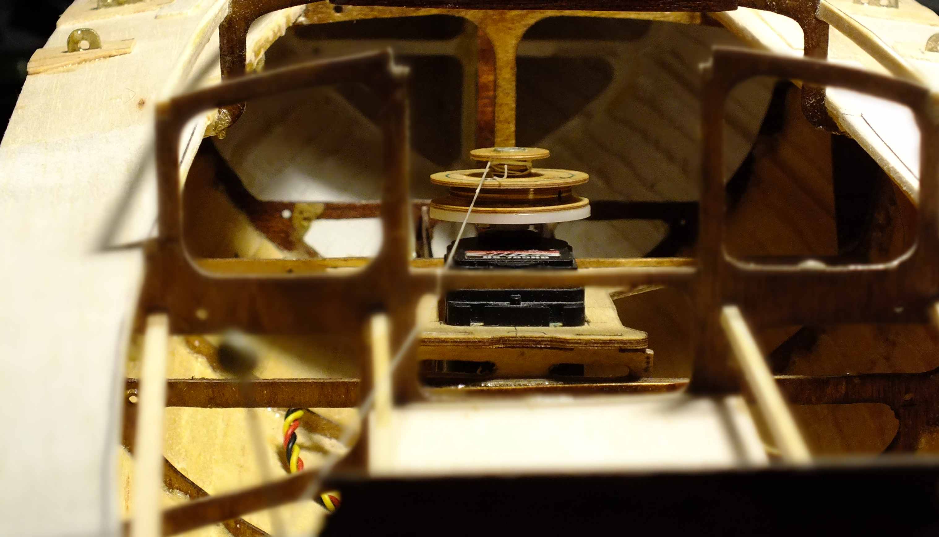

Wczoraj nie weszło mi jedno zdjęcie pokazujące kokpit, dziś drobne uzupełnienie o nową "serwokoję". Nitka markująca szot bezana pokazuje jego nową trasę. Pojawiło się również dno kokpitu. Kokpit ma trochę zakłócone proporcje, gdyby to był prawdziwy jacht (Lc=10 m), byłby za płytki (25 cm), w modelu jakoś to przeżyję. Przy zalaniu mniej wody do spłynięcia. Niestety chwilowo musiałem usunąć z pokładówki wzdłużniki. Jest trochę wygodniej grzebać w środku. Serwo pojechało do przodu (110g) z tyłu dojdzie otaklowany bezanmaszt (szacuję na 60g), nie powinno być dużych problemów z wyważeniem.

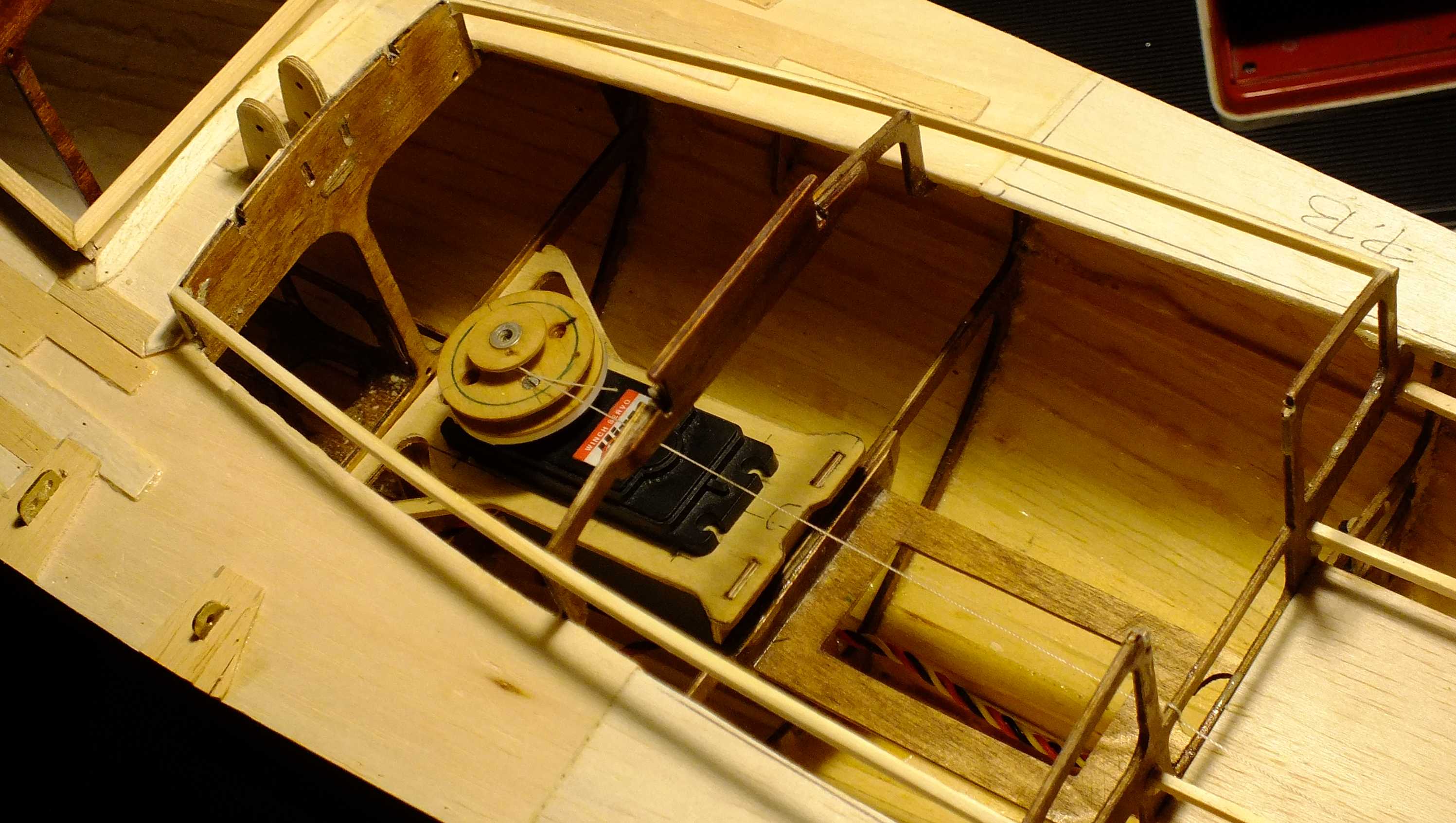

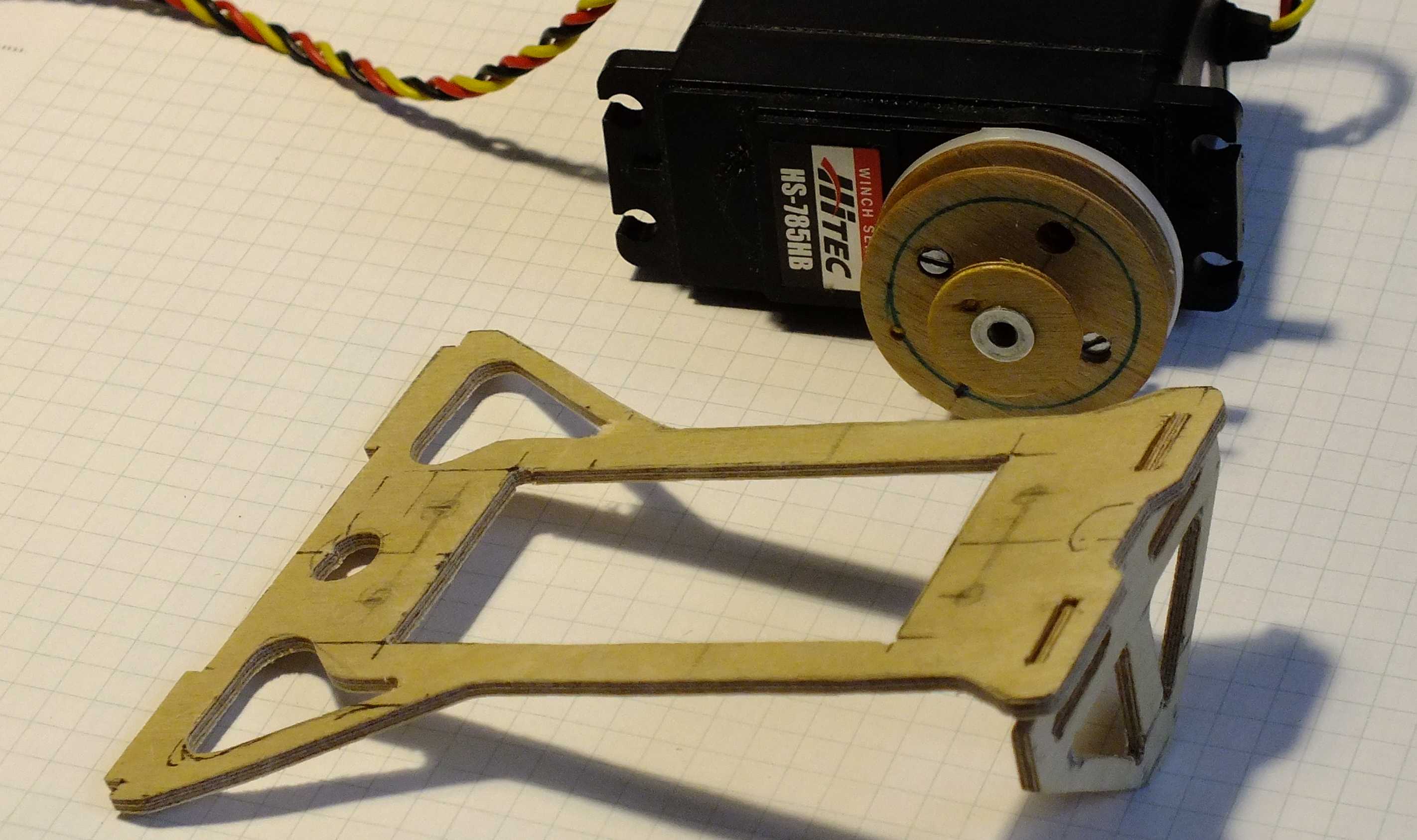

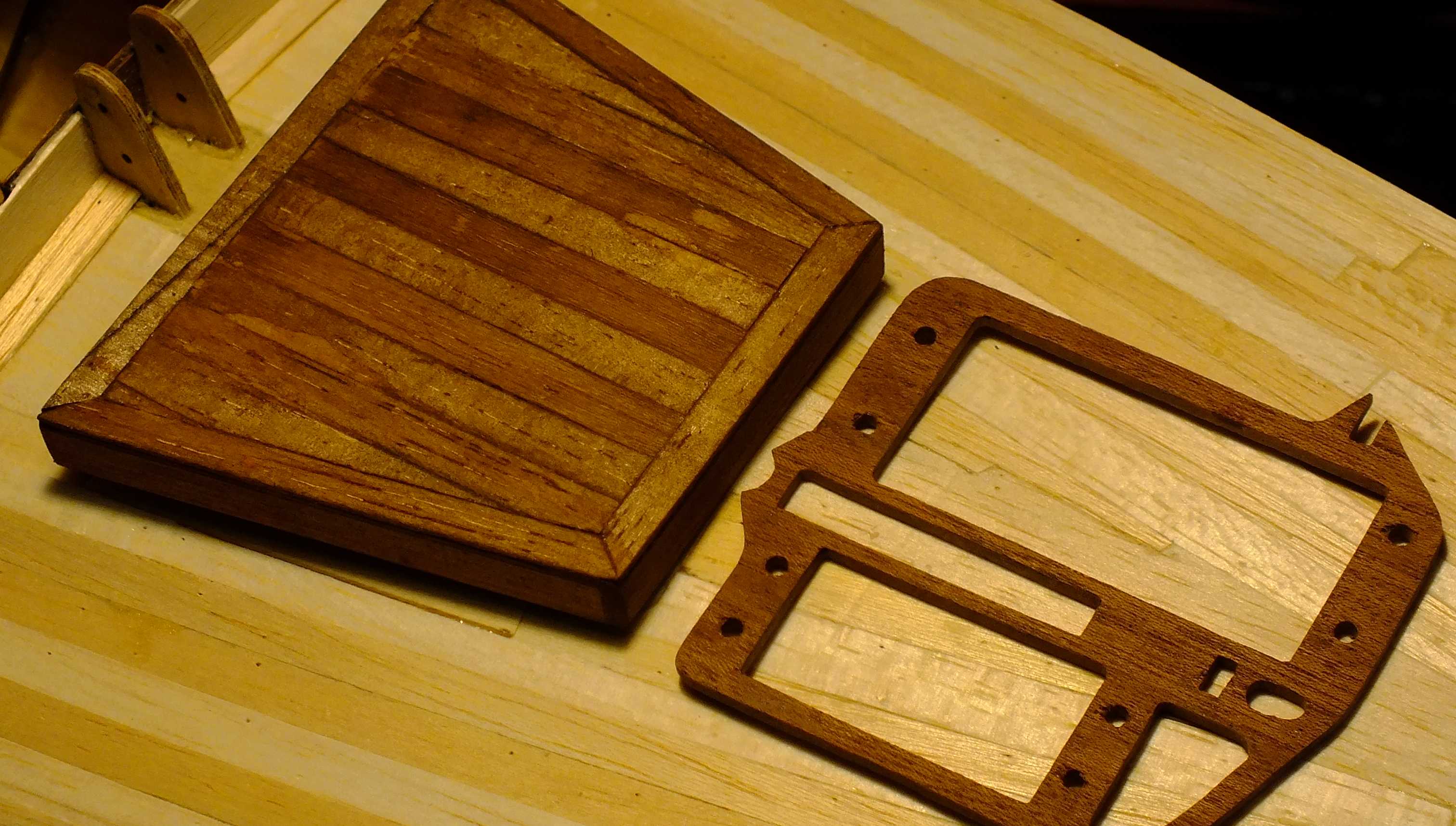

Drobny krok do przodu, wkleiłem nową pólkę serwa szotowego i wannę kokpitu. To pozwoliło na przygotowanie przejścia odpływów z wanny przez poszycie. Problem szczelności rozwiązałem wklejając w to miejsce kawałeczki balsy, przy poszyciu 8 mm - łącznie 11 mm, przy dnie kokpitu 4 - łącznie 6 mm. Tu warto zwrócić uwagę na dziwne zjawiska występujące w zbyt ciennkich rurkach. Lepkość wody zaczyna mieć znaczenie. Czy będzie greting , jeszcze nie wiem.

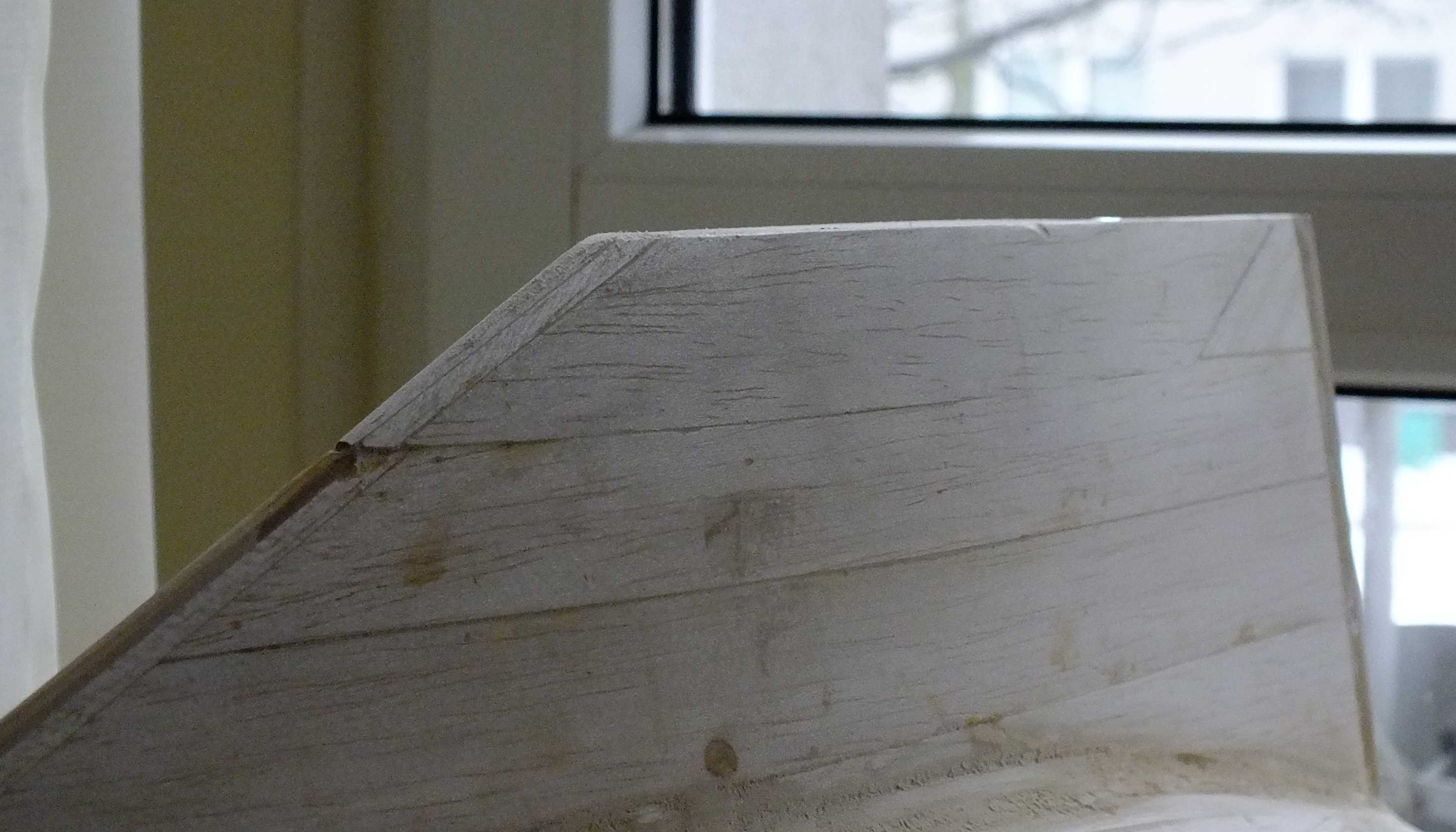

Dopasowałem boki pokładówki i szańce kokpitu. Górna krawędź szańca będzie wzmocniona listewką sosnową 3*2. Balsa jest lekka, ale bardzo delikatna. To zabezpieczy krawędź. Podobnie z krawędzią burta pokład, tam też będzie sosenka. Te rozwiązania z powodzeniem stosowałem przy wzmacnianiu krawędzi płatów. Minimalny wzrost ciężaru, w zamian brak uszkodzeń przy lądowaniu. Szaniec jest stosunkowo wysoki, może nawet za wysoki, ale chciałbym mieć w miarę sucho w kokpicie.
Zmieniłem (ciągle te zmiany) kształt płetwy sterowej. Szablon dokleiłem do kadłuba, zaczyna nabierać to kształtu. Tu mam drobny dylemat z samą płetwą. W dotychczas budowanych modelach płetwy sa demontowane do transportu, tu to chyba by była nadgorliwość.

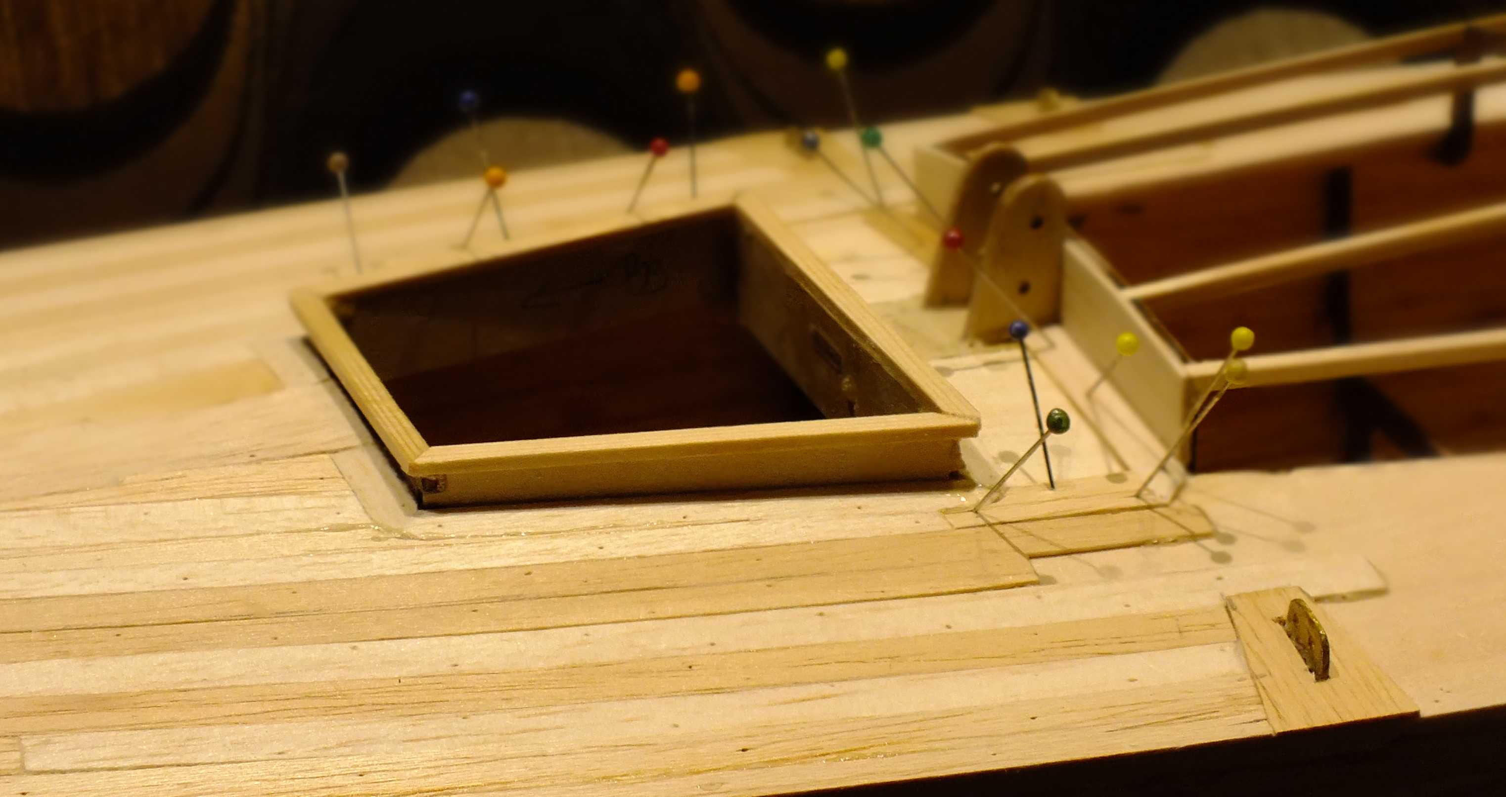

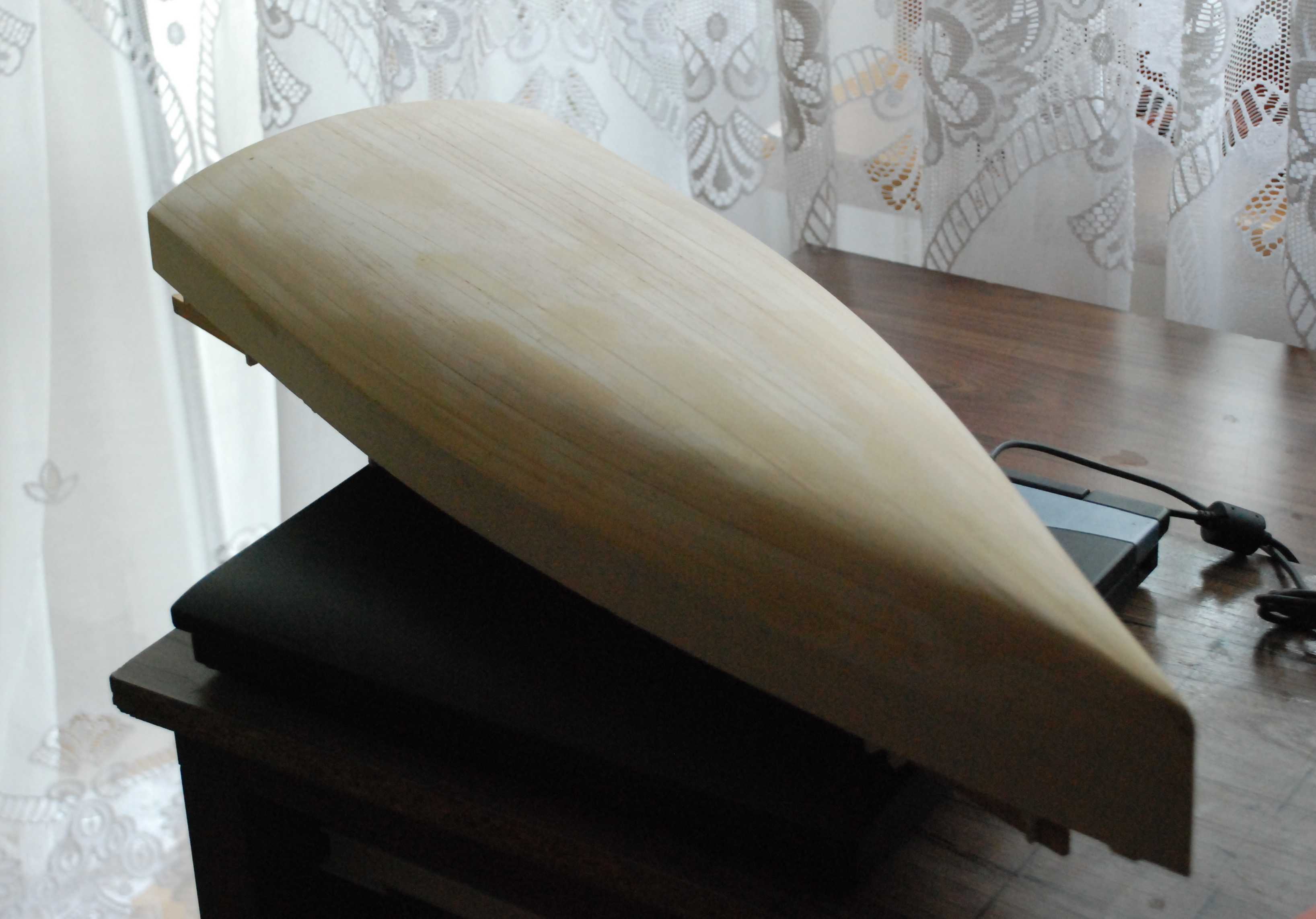

Na pokładzie pojawił się luk. Ten element wykorzystałem do przetestowania zamiany balsy na mahoń. Przy niepowodzeniu, straty nie byłyby duże. Na ostatnim zdjęciu obok już wybarwionego luku leży fragment wycięty ze sklejki mahoniowej (mahoń pasiasty). Z próby jestem zadowolony. Bejca to kompozycja czerwonej i brązowej bejcy nitro. Odlałem sobie kiedyś w jakiejś stolarni.
Zważyłem kadłub i tu jestem bardzo mile zaskoczony. Masa 499 g pozwala na dużo. Większy balast (dodatkowy wewnętrzny) , większe pakiety zasilające itd.

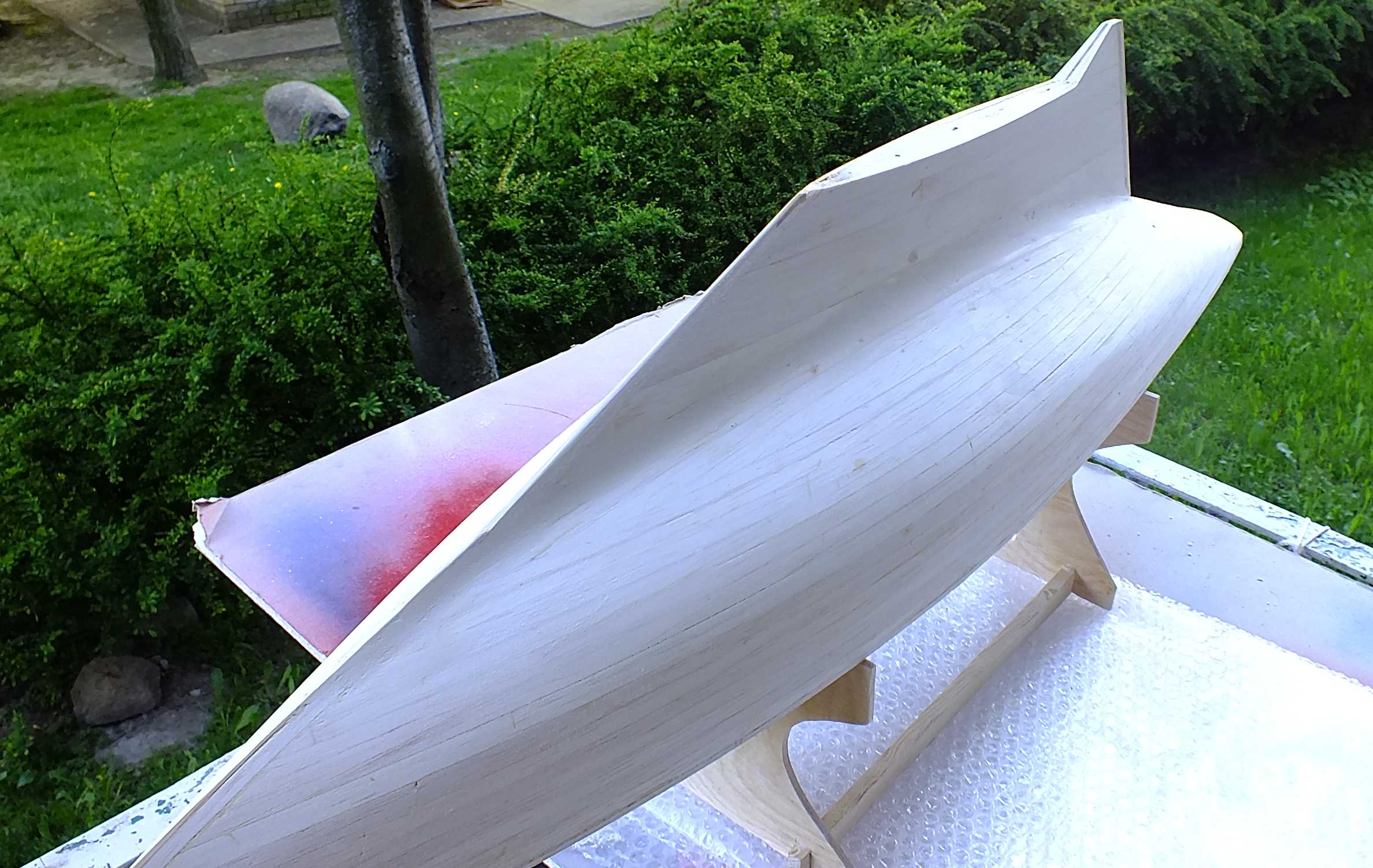

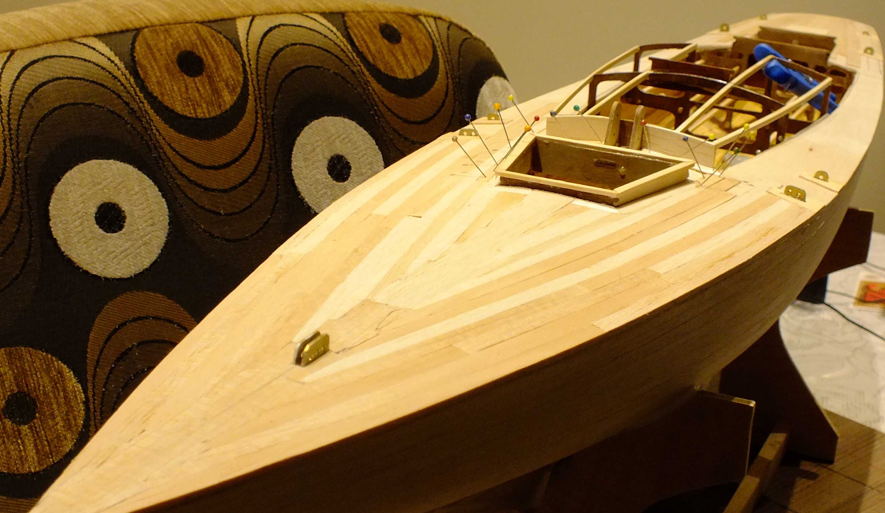

Powoli zbliżam się do zamknięcia pokładu. Dokleiłem kilka klepek na rufie i przygotowałem drugą okrywę luku. Przesunięcie serwa szotowego do przodu spowodowało konieczność wykonania jakiegoś otworu serwisowego. Prawdopodobnie zrobię świetlik w dachu pokładówki z możliwością demontażu, tak żeby można było dojść do wkrętów mocujących serwo. To jedna z przyczyn dlaczego coraz bardziej przychylam się do rezygnacji z bulajów na pokładówce. Trochę też obawiam się o ich szczelność. Może tylko jakieś małe atrapy: przezroczysty poliweglan w mosieżnej ramce z podklejoną czarną folią.

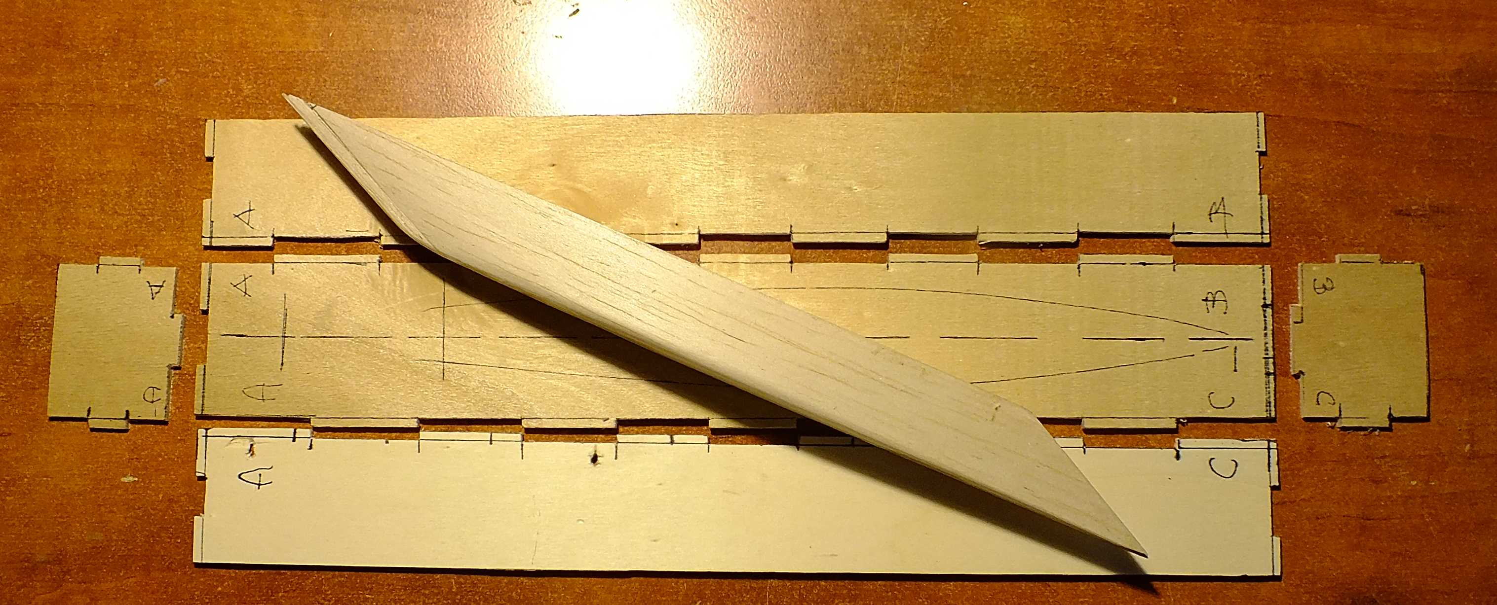

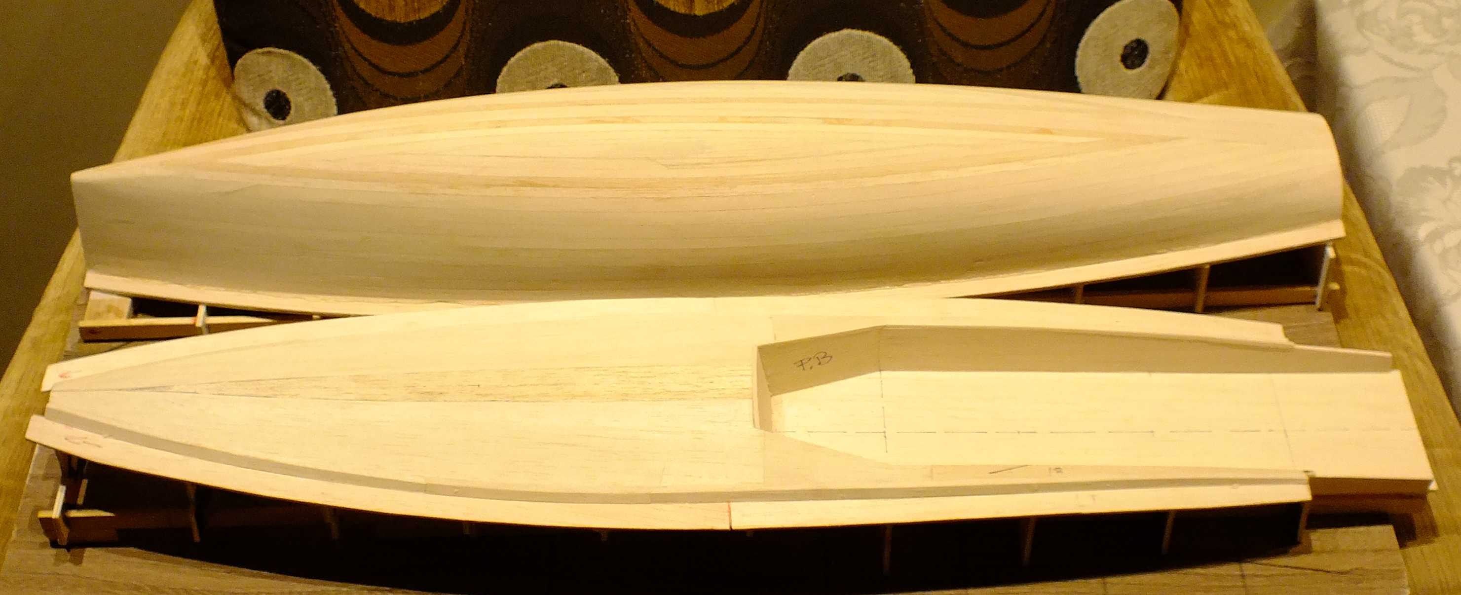

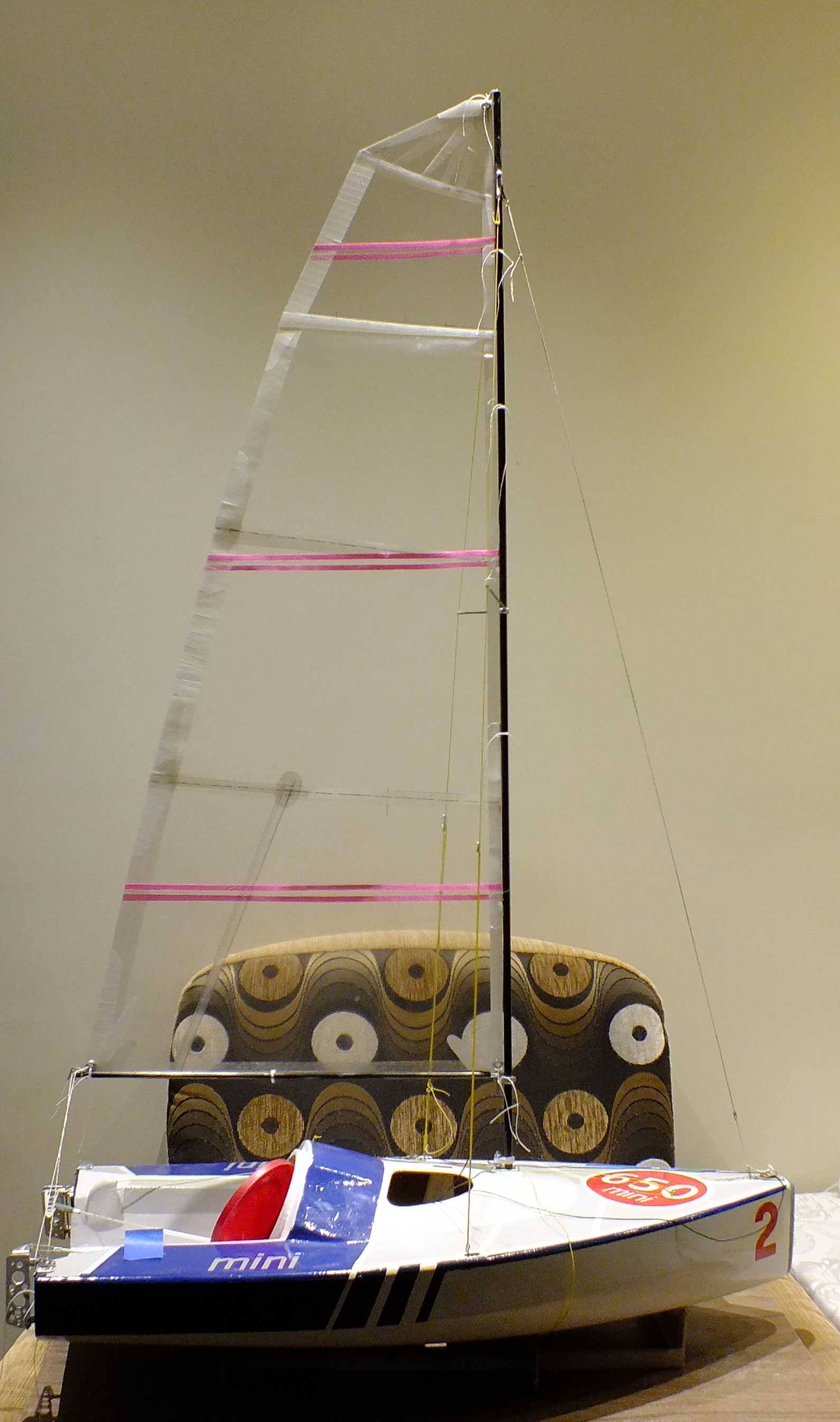

Widać, to fakt, ale że małe to drugi fakt. To głównie za sprawą budowanych równolegle tych wynalazków.
Od góry:
- IOR-500 zabawowy jachcik na duży jacht Lc=500, S=0.15 m^2
- RG-65/NSS-650 open, Lc=650, S=0.225
- MINI 650.03 eksperymentalny jachcik z hydroskrzydałmi Lc=650, S=0,3
- MINI 650.02 prawie na ukończeniu, tu z najnowszym grotem. Lc=650, S=0,4
Z jednej strony to trochę rozprasza, z drugiej nie jest monotonne. W zimie mam problem z laminatami i lakierami (wietrzenie mieszkania).
AB

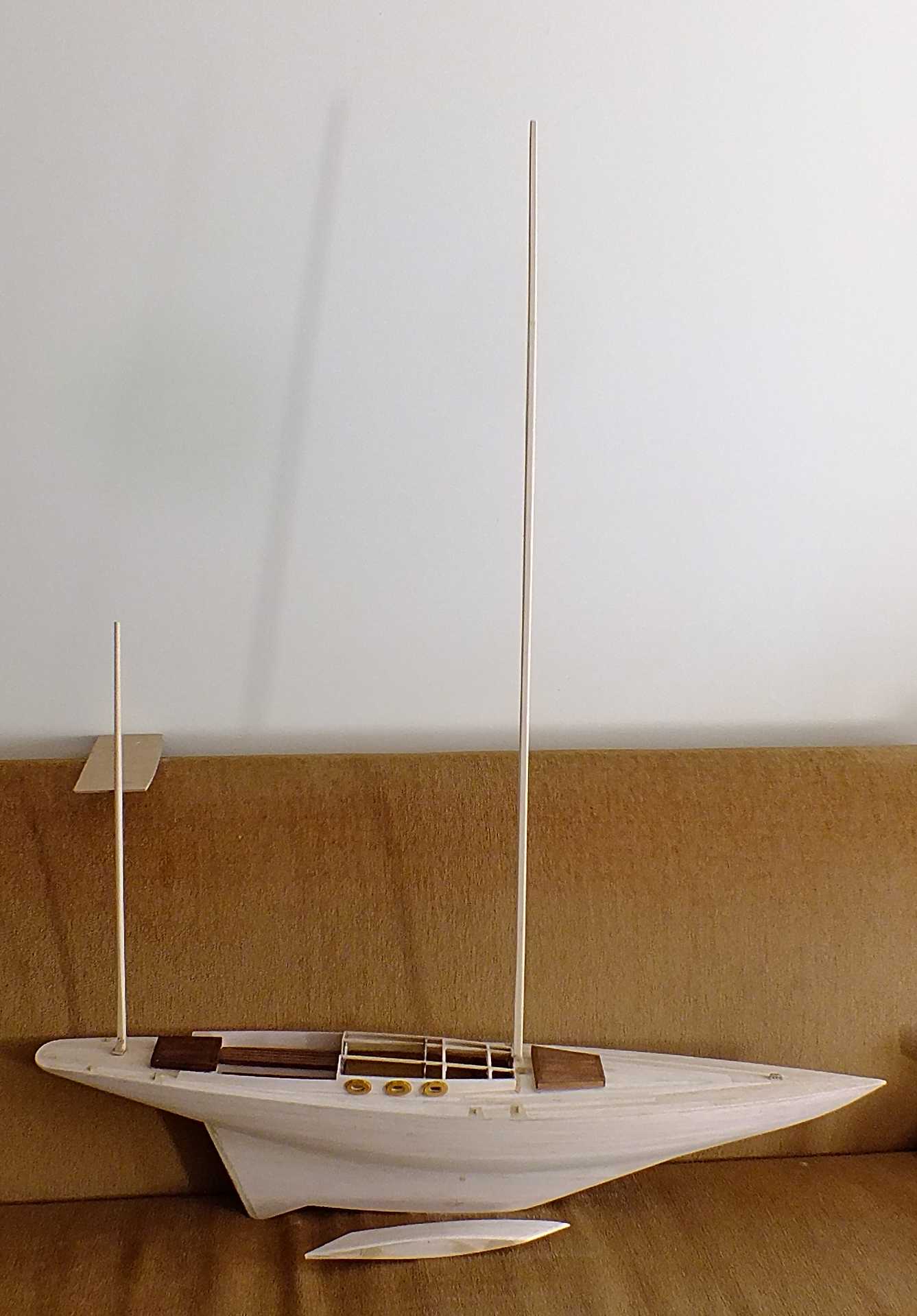

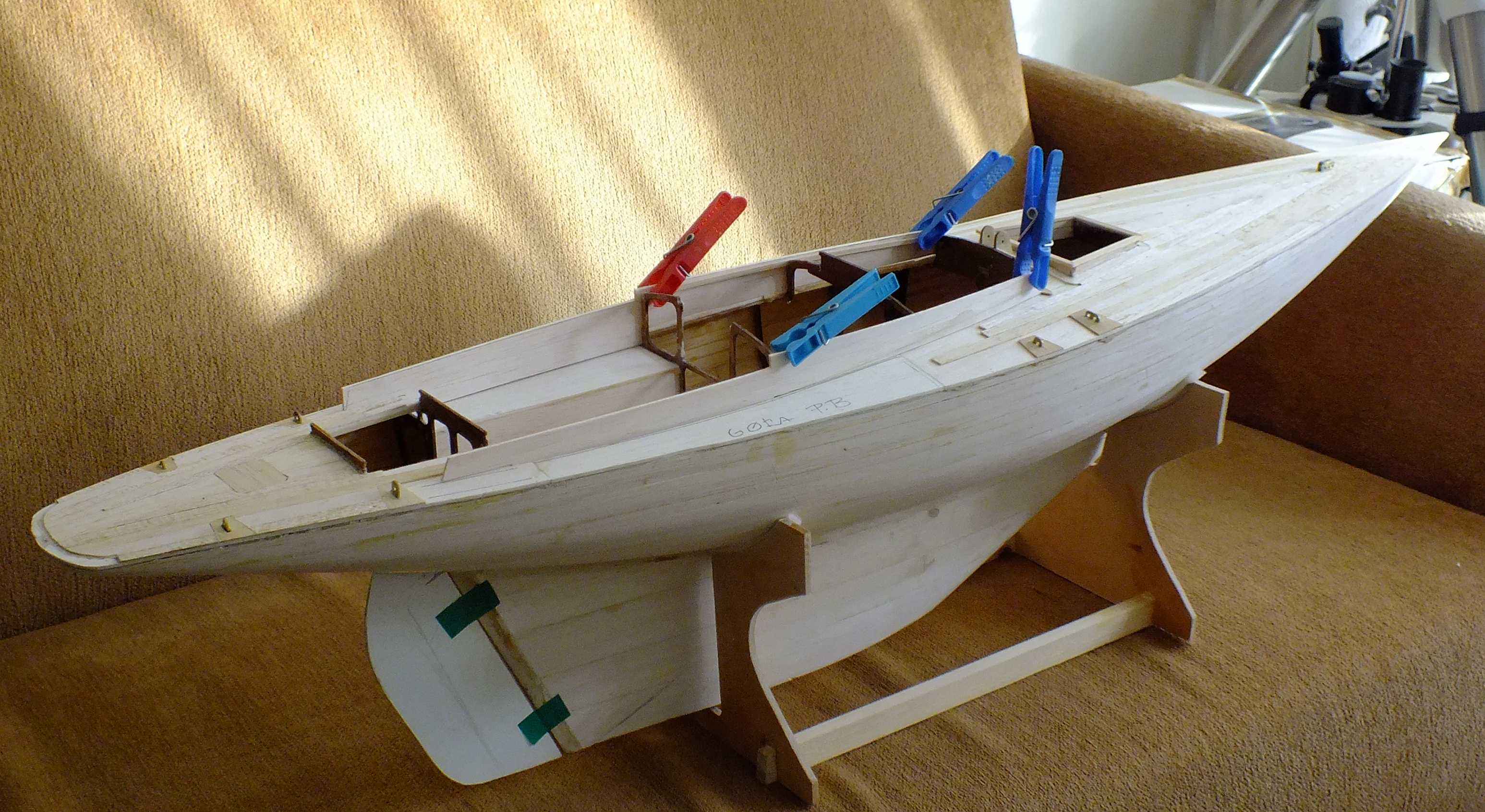

Czas wrócić do "Dracenki".
Zmieniłem front prac. Czas pomyśleć o skrzydłach jachtu.

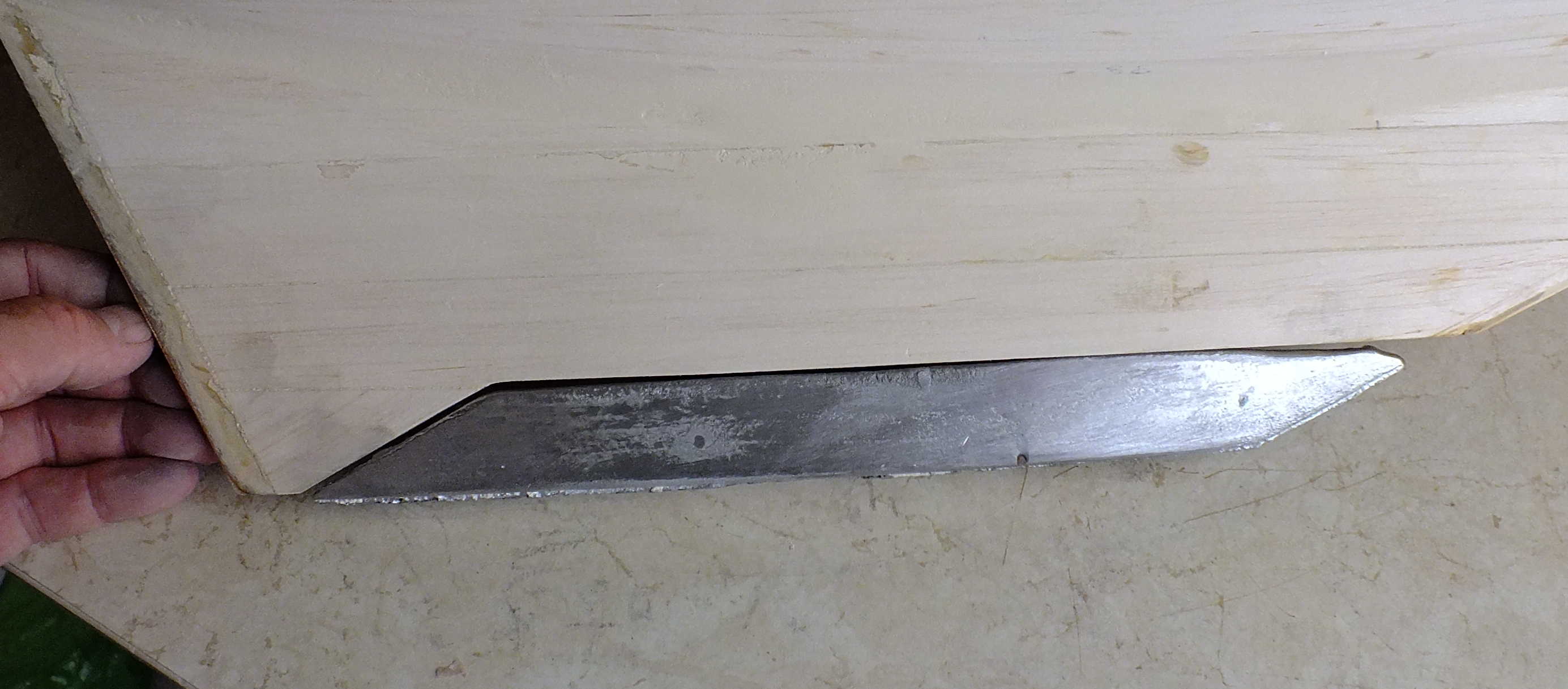

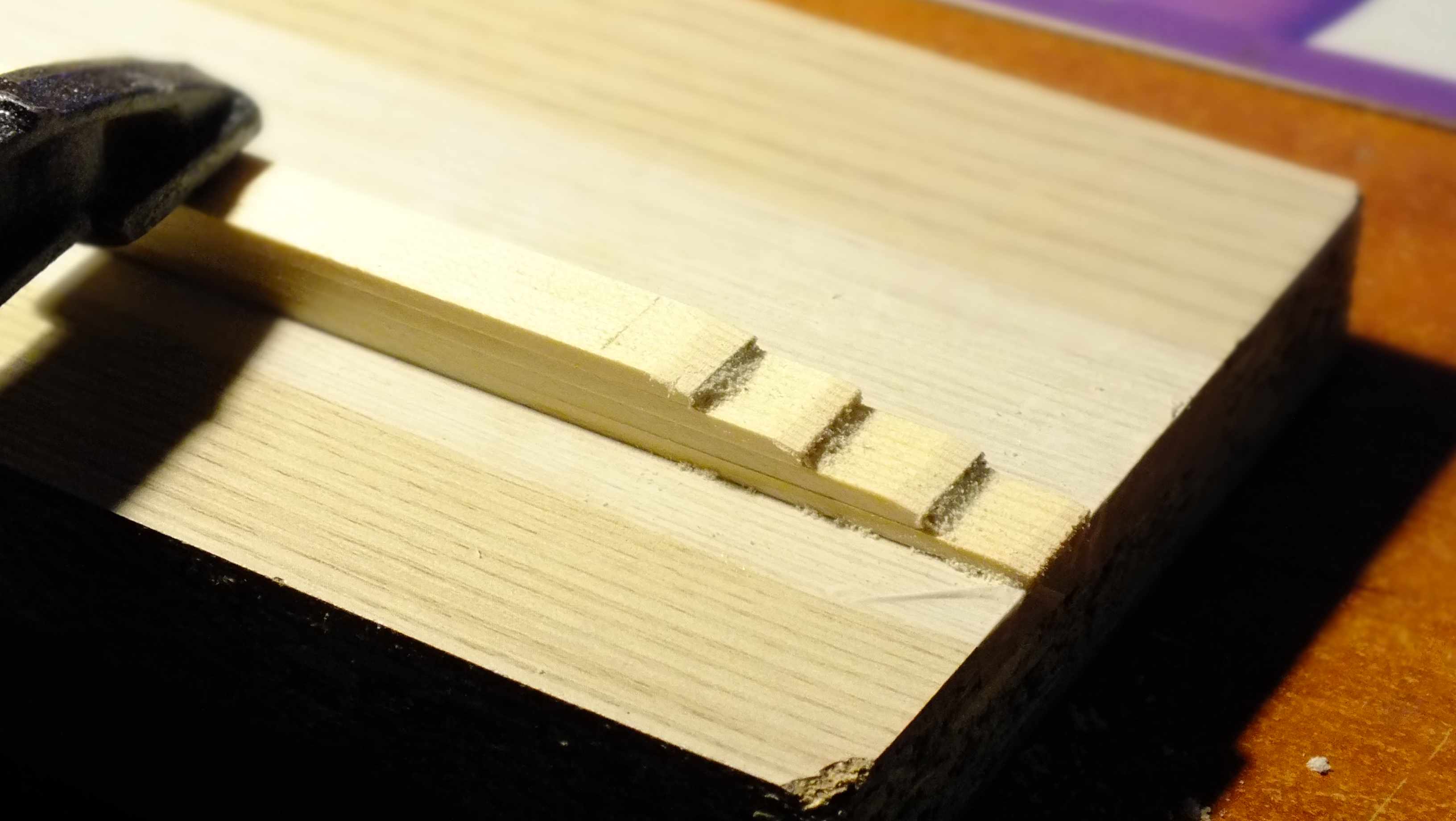

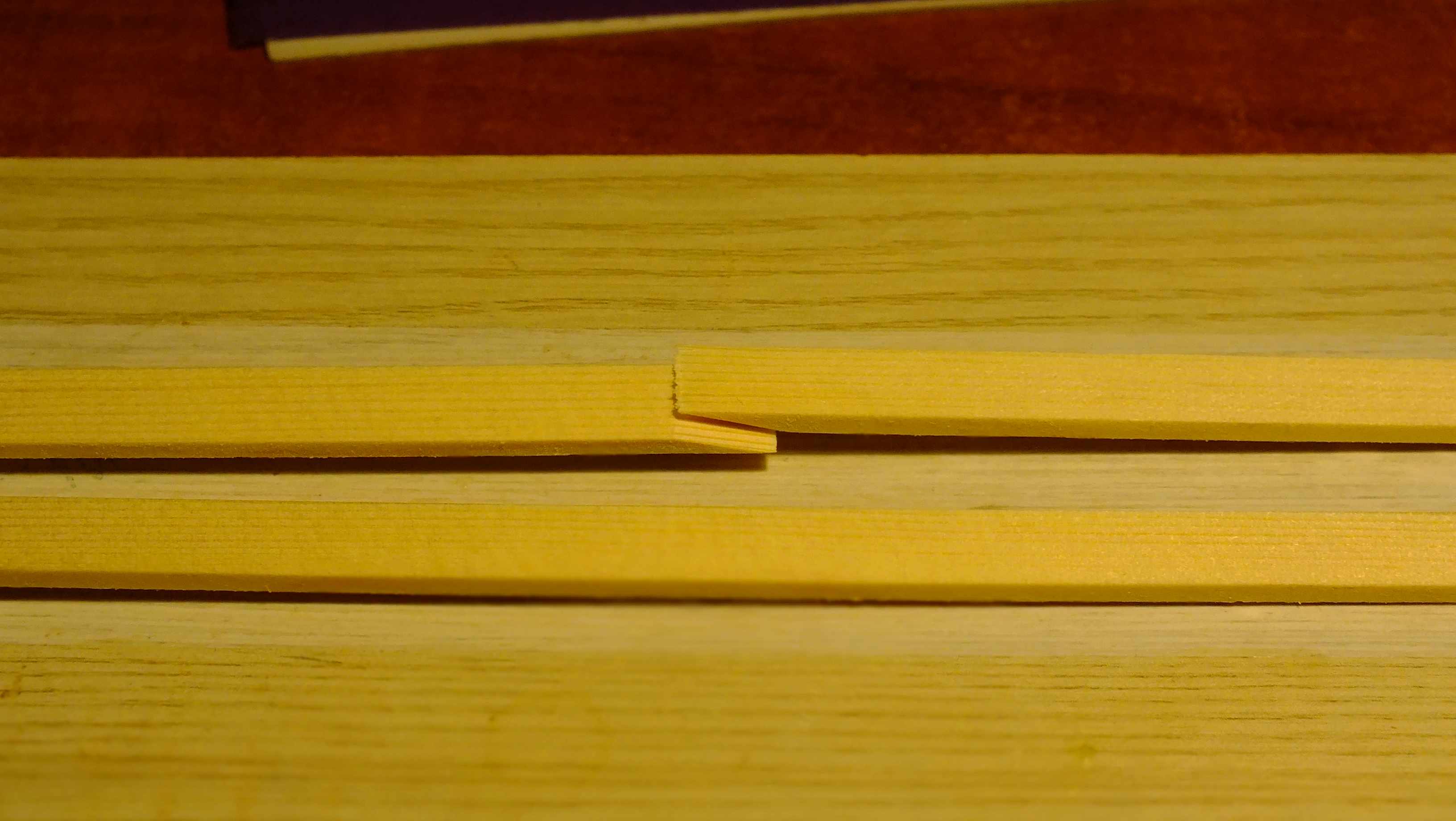

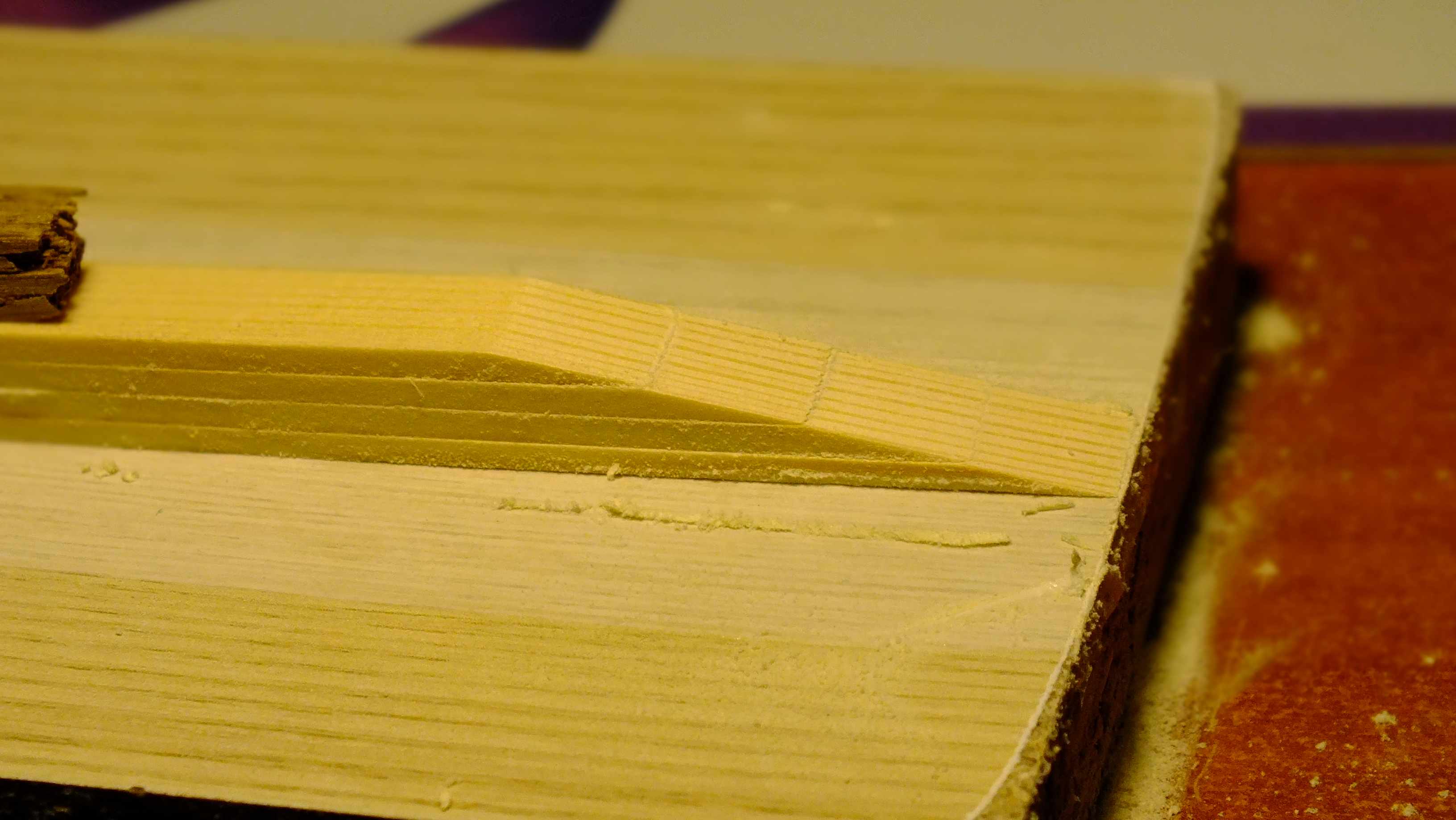

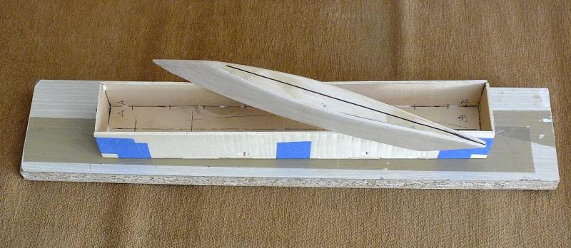

Handlowa postać listewek którymi dysponuję to długość 1m. Czasem są potrzebne trochę dłuższe. W wypadku głównego "patyka" muszę mieć około 1.1 m. Sosenka przyzwoita, mało żywiczna (lżejsza). Na 1 cm przypada 8-10 słoi, proste i równe. Na początek klejenie. W dużym "szkutnictwie" zaleca się ukosowanie od 1 /5 do 1/10 przy łączeniu listew. Po ułożeniu patyków w stos wyszlifowałem fazę. Przy jednoczesnej obróbce mamy pewność że skosy będą pasowały do siebie. Zdaję sobie sprawę z tego że być może wszyscy o tym wiedzą, ale chcę mieć czyste sumienie. Podobnie fazuje się sklejkę przed łączeniem.
I jeszcze jedno, też może trywialne stwierdzenie, klejenia dobrze jest mieć w różnych częściach drzewca. W moim wypadku 10 i 20 cm od topu i druga para listewek 10 i 20 cm od pięty.
Przy łączeniu klepek poszycia lepiej jest je łączyć piłując fazowanie na szerszej części listwy. Przy listewce np 6*3 mm długość fazowania wynosi wtedy około 3 cm. To już pozwala zbliżyć się do naturalnej giętkości materiału w miejscu klejenia.
Listwy po sklejeniu będą jeszcze zwężane, gruby top nie wyglądałby najlepiej.

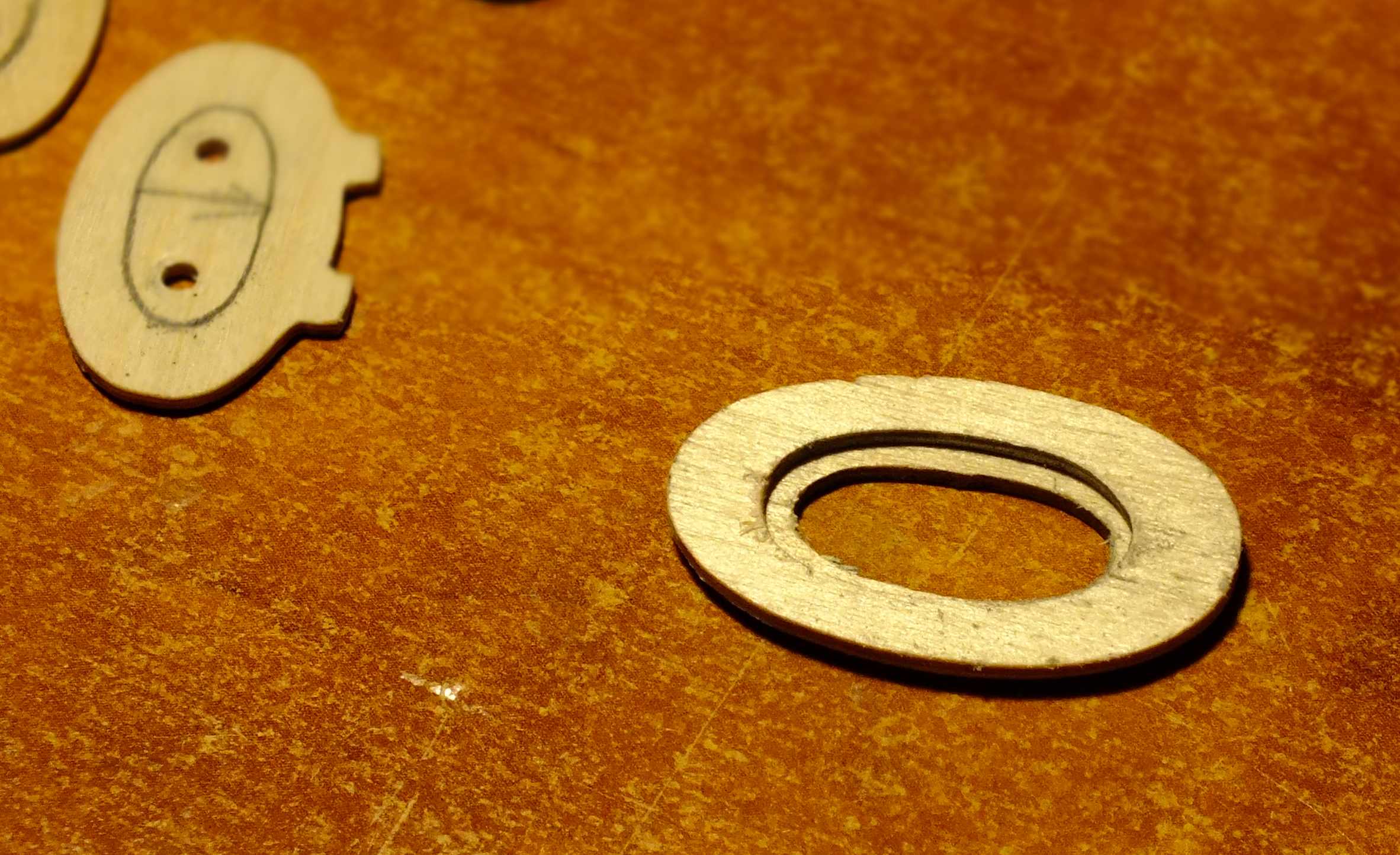

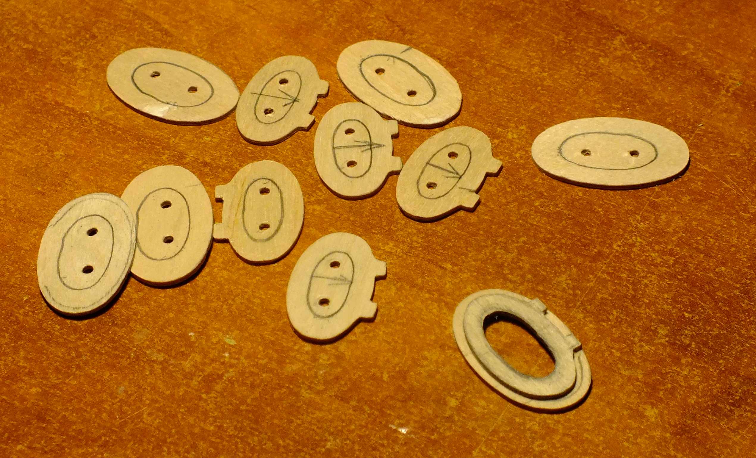

Nie miałem ostatnio zbyt dużo czasu, model troszeczkę się zakurzył. Zdecydowałem się na bulaje w trochę łatwiejszej wersji. Początkowo planowałem z mosiądzu, ale po połamaniu dwóch piłeczek (została mi 1) zrezygnowałem. Wyciałem elementy ze sklejki. Zostaną pomalowane po sklejeniu na kolor mosiądzu. Tu muszę troszeczkę poczekać bo w Białymstoku jest tylko złoty Humbrol, ale nie tracę nadziei. We wnękę widzianą od tyłu (zdjęcie: El_Draco_167), wkleję owalne "szybki" wykonane z 1 mm plexi czy czegoś podobnego. Przekładki w pudełkach z płytami DVD/CD.
I nieprawdą jest jakoby owalne bulaje były tylko w motorówkach.

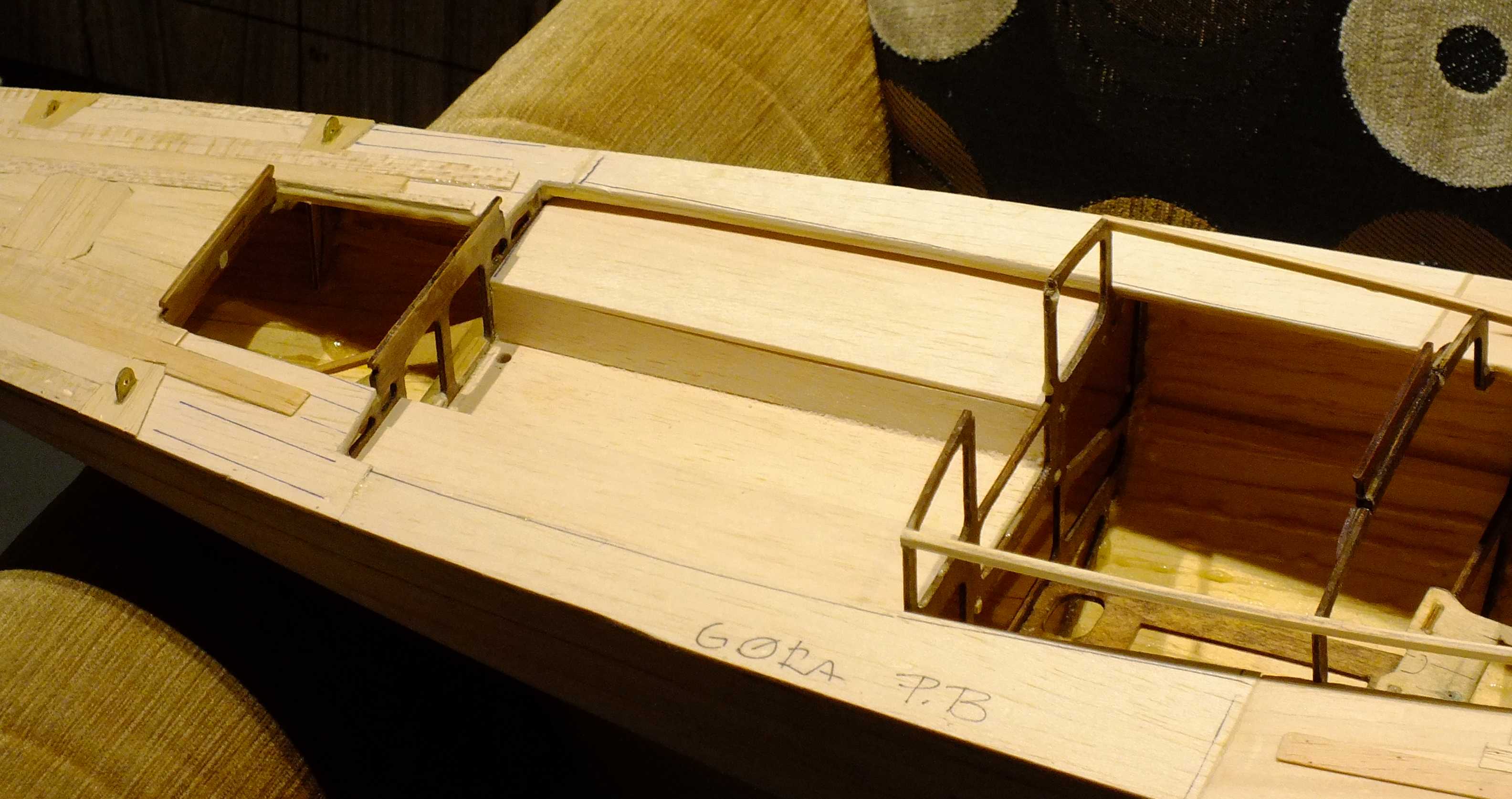

Główny maszt jest już poklejony i wstępnie oszlifowany. I trochę drobnych prac w kokpicie. Jest już na czym siedzieć. Zastanawiam się jaki wpływ na skuteczność odpływów będzie miała lepkość wody. W dużym jachcie nie byłoby problemów, 2 * 40 mm dosyć skutecznie odprowadzałoby wodę z wanny, tu: 2 * 4 mm, chyba przekonam się dopiero na wodzie.

Po dłuuuugiej, może zbyt długiej przerwie czas wrócić do mojego największego (najdłuższego) jachtu. Wyszlifowałem przejście kadłub - kil, przygotowałem pojemnik na odbiornik z prowadzeniem anten, niedługo będę formował model balastu, mam nadzieję, że do czasu kiedy znowu zgromadzę odpowiednią ilość ołowiu (~1.6 kg) forma zdąży się wysuszyć. Z zapasów musiałem ekspresowo odlać bulb do modelu kolegi, ma za tydzień zawody.
Na samym dole wizualna przymiarka do masztów i sylwetki jachtu.
El_Draco_0174.JPG [ 122.55 KiB | Przeglądane 29654 razy ]
El_Draco_0178m.JPG [ 58.32 KiB | Przeglądane 29654 razy ]
El_Draco_0177.JPG [ 327.73 KiB | Przeglądane 29654 razy ]
El_Draco_0176.JPG [ 284.35 KiB | Przeglądane 29654 razy ]

Balsowa atrapa balastu zamieniła się w dużo cięższą ołowianą i już nie atrapę. Balast jest lekko niedolany, troszeczkę zabrakło ołowiu w części przedniej. Nie chce mi się już odlewać drugi raz, braki uzupełnię mieszaniną opiłków ołowiu z żywicą, taka trochę ciężkawa szpachlówka.
Balast (~1700 g) będzie mocowany na szpilkach M3, przyklejony wspomnianą powyżej mieszaniną ołowiu z żywicą i później oblaminowany, w tej części (dennej) dwie warstwy Aeroglassu 80 g/m2 + E53 lub LH145.
Andrzej
El_Draco_0181.JPG [ 161.32 KiB | Przeglądane 29528 razy ]
El_Draco_0180.JPG [ 206.73 KiB | Przeglądane 29528 razy ]

Zakończyłem tegoroczny sezon żeglarski, jacht już jest na brzegu, jeszcze muszę położyć maszt i roztaklować, nakryć całość plandeką i czekać na kolejny sezon. Ostatni rejs prawie zawsze był na przełomie lata i jesieni, tym razem pojechałem tydzień wcześniej. Pogoda nie rozpieszczała, ale czy zawsze musi świecić Słońce. Za to było dużo grzybków.
Jachcik trochę odpoczał od wykonawcy, ale już czas do niego powrócić. Kadłub otrzymał wybarwienie nad linią wodną. Od razu się postarzał. Poniżej będzie czerwień, więc tam pozostawiłem klepki w naturalnym kolorze. Przy okazji jakiegoś laminowania przykręcę i przykleję balast. Po wyszpachlowaniu połączenia całość będzie laminowana.
El_Draco_0183.JPG [ 230.36 KiB | Przeglądane 29077 razy ]
El_Draco_0182.JPG [ 226.21 KiB | Przeglądane 29077 razy ]
