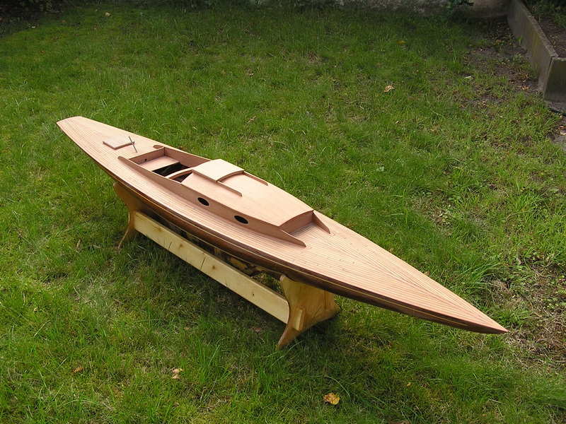

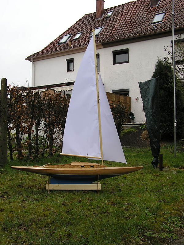

Wieczorem postaram się zrobić zdjęcia "surowego" zestawu, a później oczywiście dokumentację budowy. Na początek parę zdjęć gotowego modelu (zdjęcia otrzymane od Lothara).

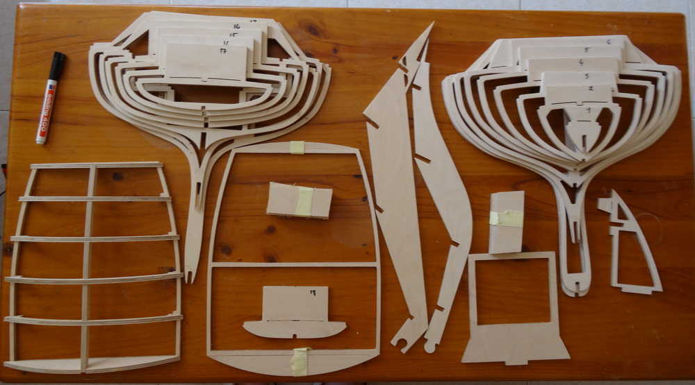

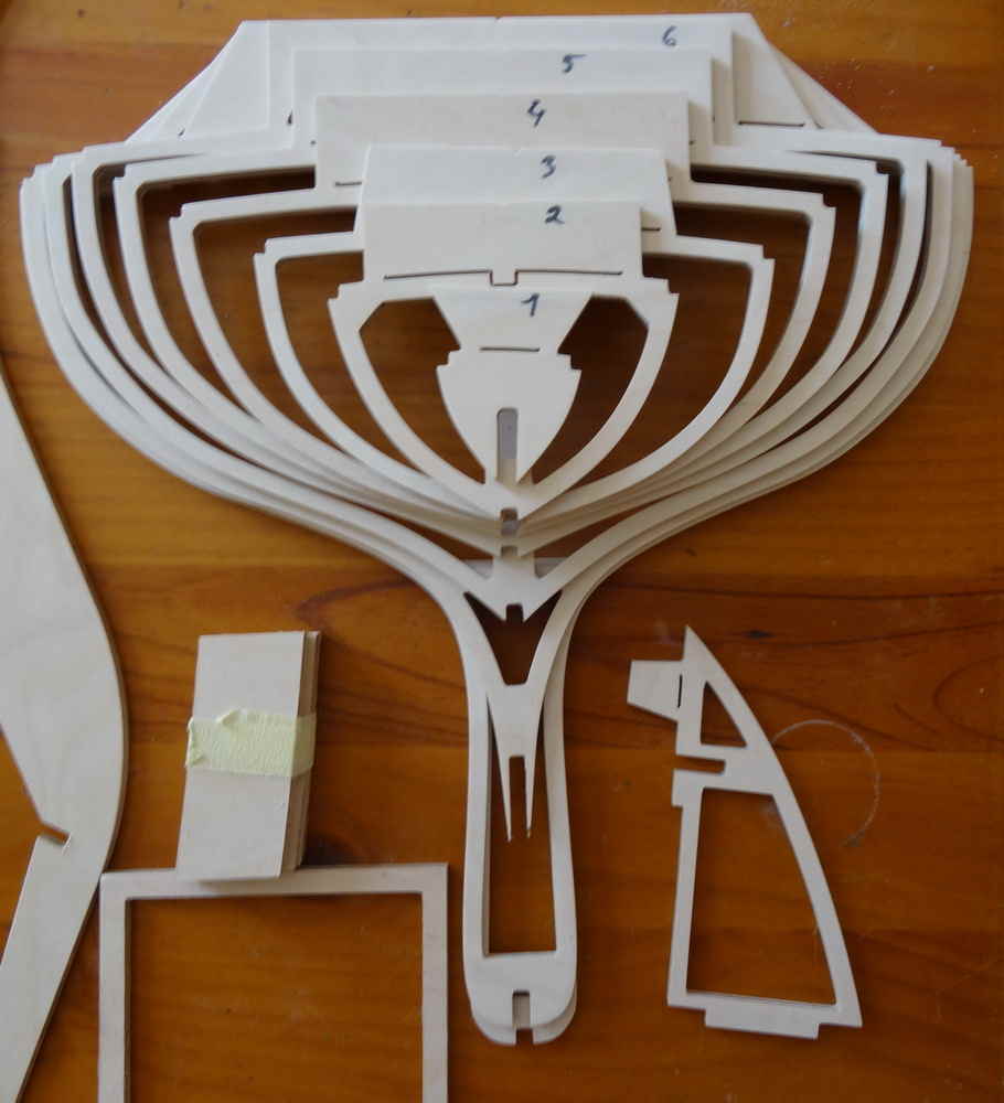

No to zaczynamy:

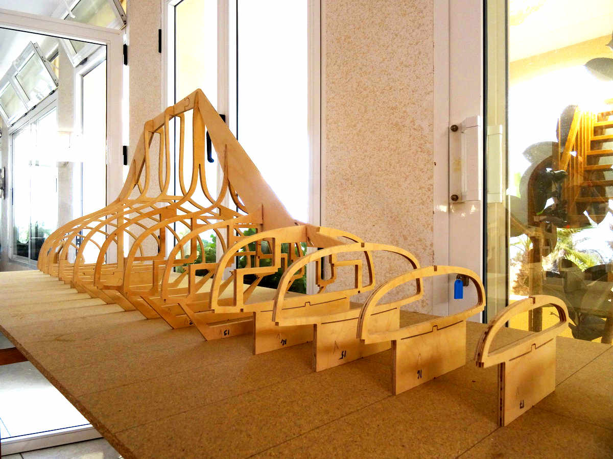

tak wygląda z grubsza to, co przyjechało (dla porównania w lewym górnym rogu położyłem flamaster):
DSC05787.JPG [ 52.33 KiB | Przeglądane 11784 razy ]
Elementy są prosto spod frezarki, więc wymagają lekkiego przeszlifowania papierkiem, żeby pozbyć się farfocli:

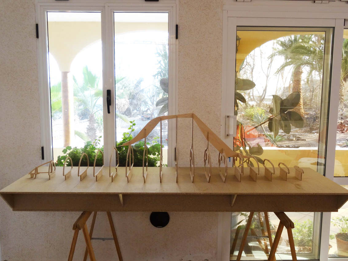

Plan, o którym pisałem, w oryginale wygląda tak:
DSC05790.JPG [ 39.51 KiB | Przeglądane 11784 razy ]

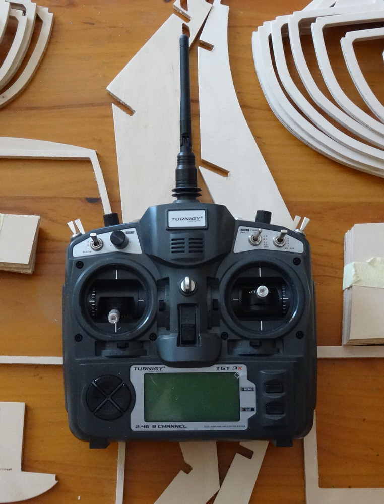

Natomiast aparaura, którą będę stosował do sterowania, to wspomniana w innym linku Turnigy 9R:
DSC05791.JPG [ 53 KiB | Przeglądane 11784 razy ]
Chwilę potrwa, zanim zacznę montowac całość na helingu, bo najpierw chcę zrobić kartonowe kopie elementów - do zrobienia formy. Ale cdn :)

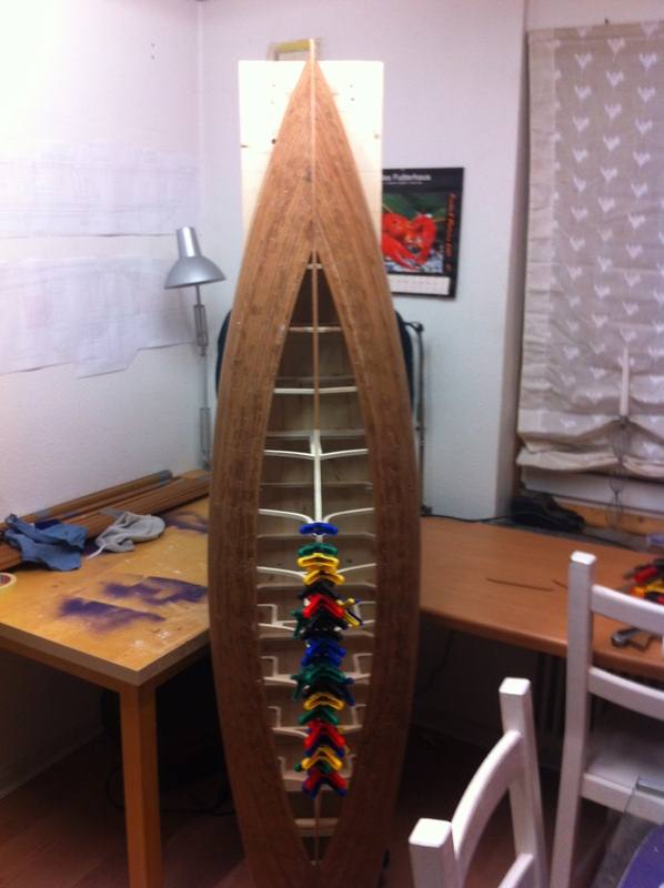

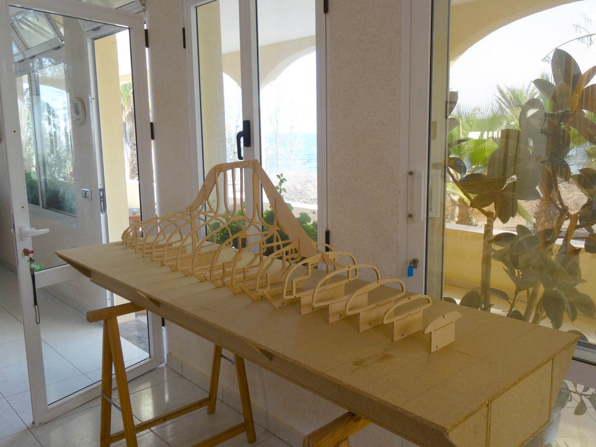

Dragon nie posunął się daleko, ale w miejscu też nie stoi. Gdyby nie pomocne dłonie, to pewnie nawet do tego stanu by nie dotarłMam tu kłopoty z materiałem na poszycie. Będę chyba musiał ciąć listewki 3x8 mm na zwykłej pile tarczowej... Sama myśl mnie zabija!
Załączone zdjęcia to stan z dnia dzisiejszego:
No coś jednak się posunął, o całe kilkadziesiąt metrów, przez ogród, schody taras aż do salonu :mrgreen:

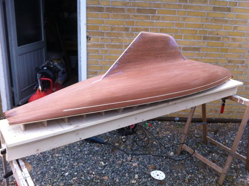

I na grubościówce... :mrgreen:
A, nie lepiej deseczki balsowe zakupić? :roll:
I pociąć nożykiem.
Ech... modele, modele. Ja ugrzązłem pół roku temu... :cry:
Skrytoczytacz podrzucił taki podgląd...
PlankConstrucPond.jpg [ 30.64 KiB | Przeglądane 10123 razy ]
