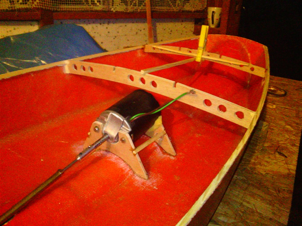

Chyba ta pawęż spowodowała, że coś tam się gromadziło, aż po jakimś czasie nastąpił impuls i wziąłem się do roboty. Może to był po prostu kurz... Skorupa wylądowała na stole montażowym, odkurzacz poszedł w ruch. Aha, przełomowym momentem była awaria wycieraczek w moim Cinquecento 700, po naprawie których pozostał silnik 12 V. Bez oznaczeń nominalnych, jednak był zacnych rozmiarów i robił dobre wrażenie. Poza tym producent tego napędu to ZEM Swarzędz, więc jakoś wszystko się składało do kupy. postanowiłem go sprawdzić. Działał, kręcił na oko około 1 tys. obr./min., a amperomierz pokazywał pobór prądu max. 8A. Czyli regulator obrotów mógł być tani.
Wbrew pozorom, udało mi się znaleźć do niego odpowiedni wał czeskiej firmy Pelikan. Z czeskiej firmy miałem już aparaturę do zdalnego kierowania, więc znów składało się jak klocki Lego. To ważne, jeśli wszystko idzie jak z płatka, to dobry znak.
Silnik, wraz z wałem umiejscowiony został w skorupie OPM-a.

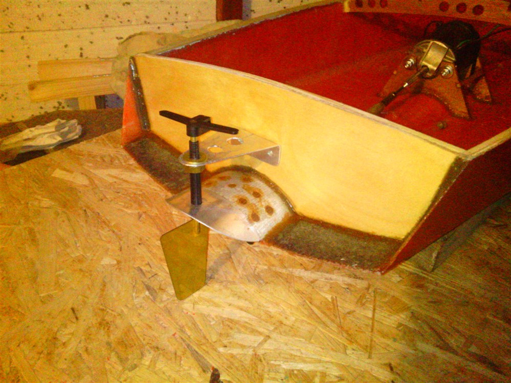

Spoglądając na śrubę w tunelu, widziałem mało miejsca na ster, więc z blachy aluminiowej wygiąłem stosowne obło.

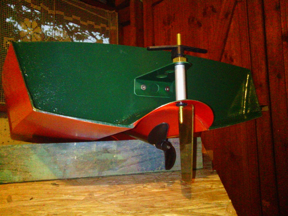

Dopasowane i wklejone na wyjściu z tunelu, prezentowało się całkiem dostojnie.
OPM_ster.jpg [ 189.16 KiB | Przeglądane 24432 razy ]

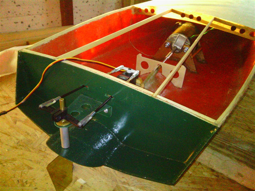

Po pomalowaniu rufy, ster wymagał tylko połączenia z mechanizmem wykonawczym.
OPM_ster.jpg [ 191.26 KiB | Przeglądane 24416 razy ]

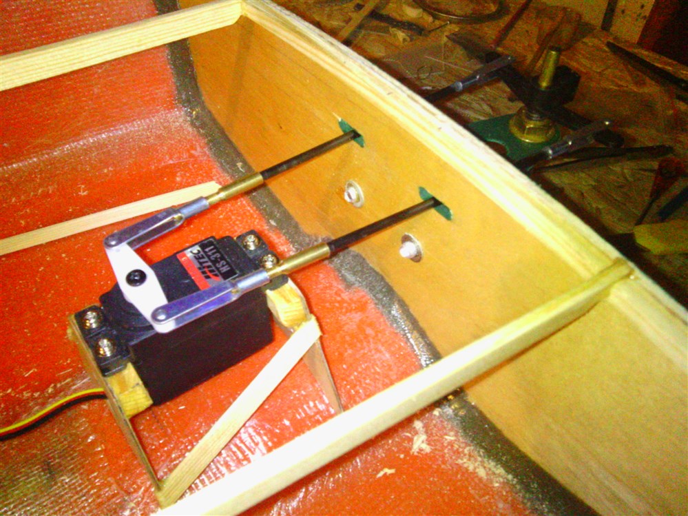

Serwo (mechanizm wykonawczy) ułożone na koziołku, otrzymało orczyk, snapy i cięgna z włókna węglowego.
OPM_serwo i cięgna steru.jpg [ 204.75 KiB | Przeglądane 24416 razy ]
Teraz należało zaaranżować kokpit i powoli kłaść już pokład.
OPM_kokpit.jpg [ 200 KiB | Przeglądane 24416 razy ]

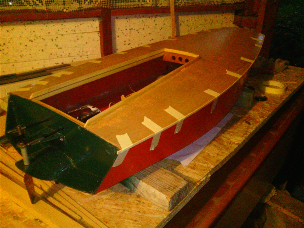

Szerokość kadłuba w tylnej części sprawia wrażenie dużej wyporności, co utwierdza w przekonaniu o dobrym usytuowaniu akumulatora i jego masy. Pokład został położony, listwy odbojowe przyklejone.

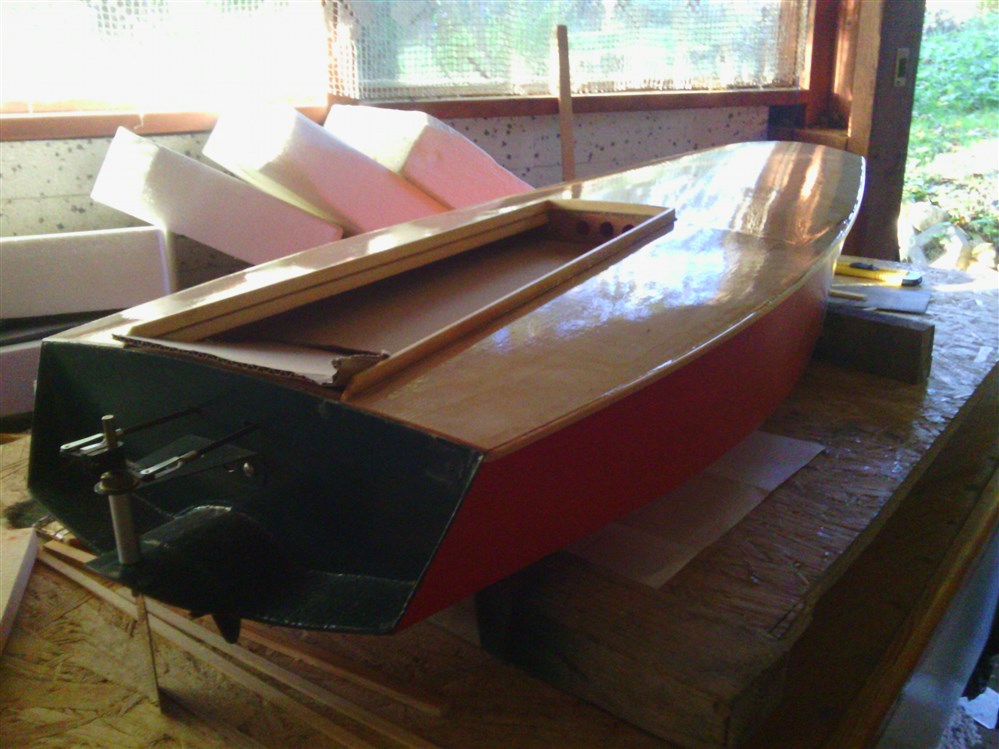

Lakier nałożony.
OPM_lakier na pokładzie.jpg [ 142.14 KiB | Przeglądane 24400 razy ]

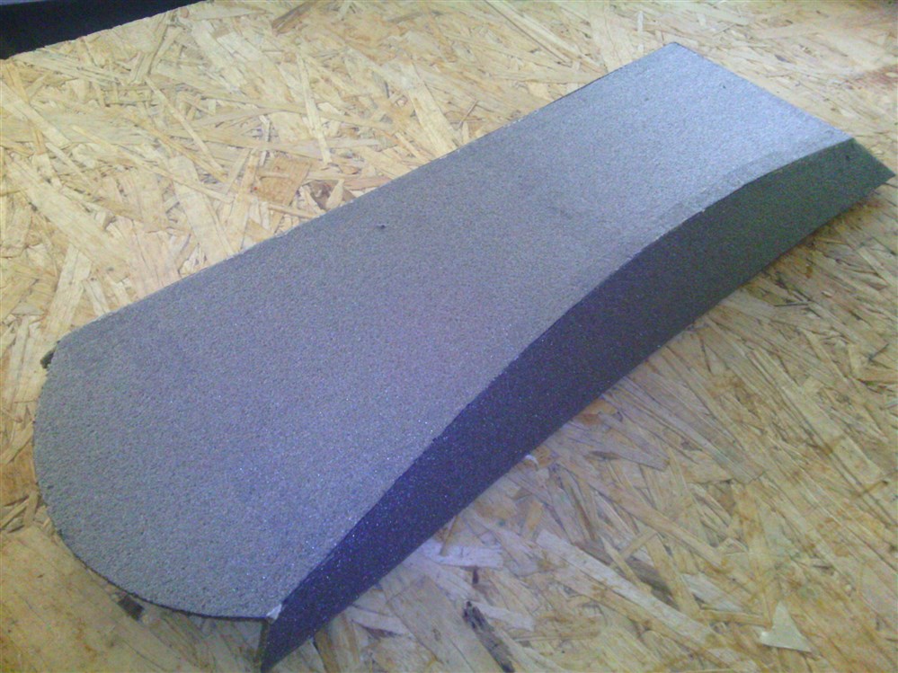

Nadbudówka, w sensie przykrywka kokpitu, przygotowana.
OPM_nadbudówka.jpg [ 178.25 KiB | Przeglądane 24400 razy ]
