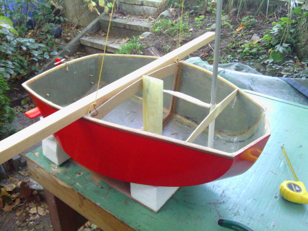

To model w skali 1 : 5 jachciku, który jest 3-metrową fantazją sięgającą drugiego brzegu oceanu, morza albo Zatoki Puckiej... Dotychczasowe prace, zainicjowane 25 sierpnia br. można podsumować następująco:
md 1-22.jpg [ 408.44 KiB | Przeglądane 51848 razy ]

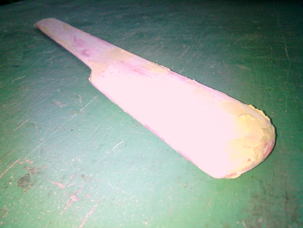

Po czym, przybyła płetwa rufowa, zwana ostrogą steru:
md 23.jpg [ 132.87 KiB | Przeglądane 51848 razy ]

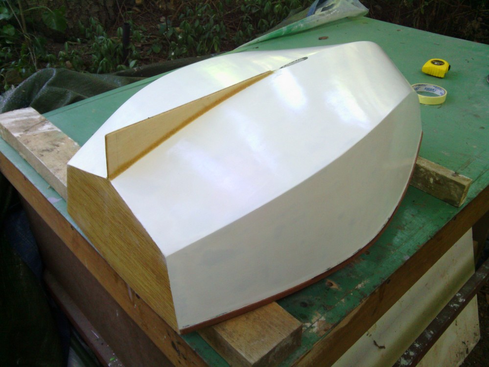

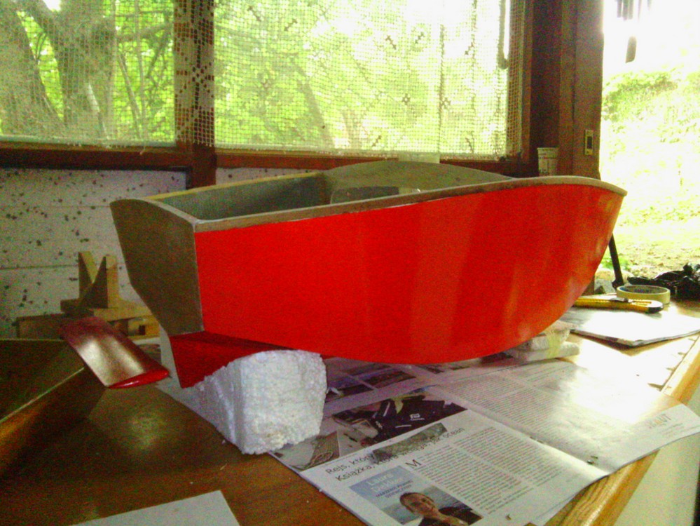

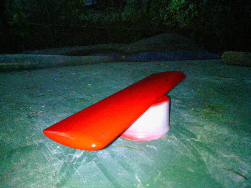

Po mozolnym szpachlowaniu/szlifowaniu - jest lakier na hydrospoilerze! :D
md24.jpg [ 183.96 KiB | Przeglądane 51804 razy ]
Zdążyłem przed zmrokiem. ;)

W ślad za spoilerem, i kadłub zalśnił nowym kolorem. :D
md25.jpg [ 206.86 KiB | Przeglądane 51773 razy ]

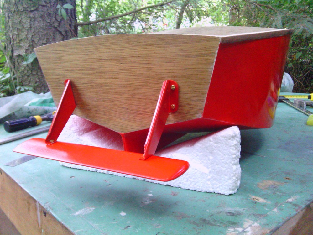

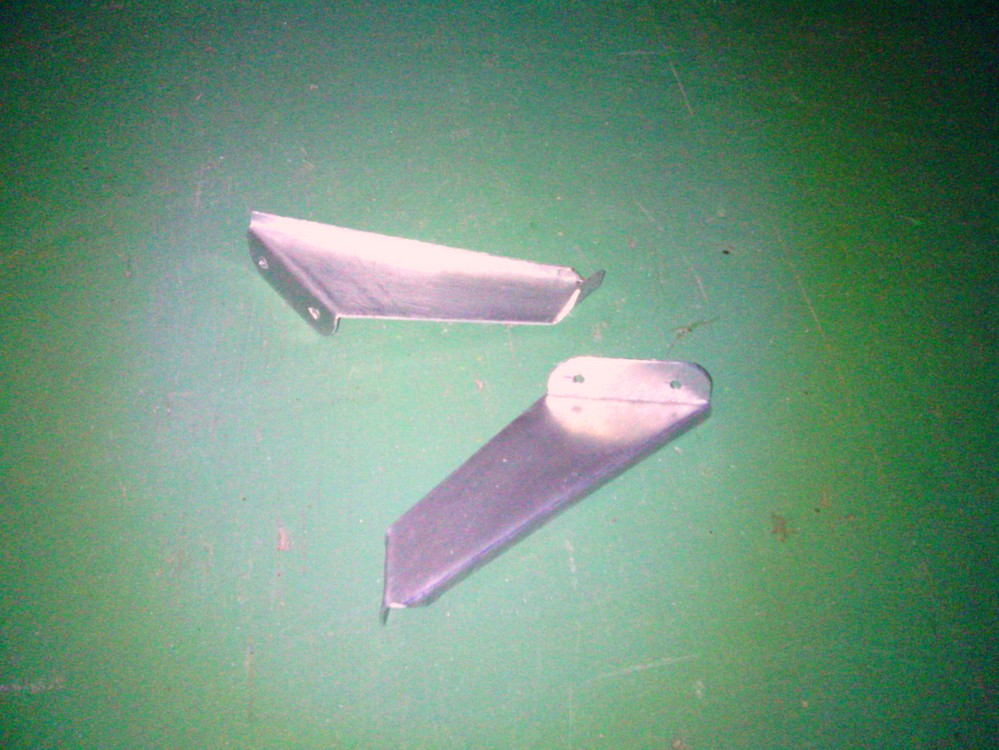

Wsporniki hydrospoilera zrobione z... rurki aluminiowej. ;)
md26.jpg [ 182.89 KiB | Przeglądane 51739 razy ]
 Tytuł: Re: Dziewanna
PostNapisane: 28 wrz 2018, o 19:51
Posty: 9308
Otrzymał podziękowań: 2224
Montaż wstępny.
md27.jpg [ 195.96 KiB | Przeglądane 51721 razy ]

Napiszcie co ten hydrospoiler ma "dawać" . Jestem zainteresowany dać coś na rufę jachcikowi kabinowemu długości 3 metry.
PostNapisane: 29 wrz 2018, o 17:52
Według wszelkich znaków na niebie i ziemi, jeśli odwrócisz kadłub do góry dnem i popatrzysz jak na samochód; to taki spojler będzie dociskał tył nadwozia do szosy.
W naszym przypadku ma niby podnosić rufę do góry, ale wg. moich przemyśleń to jest poważny błąd desukcji pochodny od wąskonosych żelazkowatych motorówek, bezmyślnie przenoszony do żeglarstwa.
U nas powinno się dziób podnosić a nie wbijać go w falę.
14% oszczędności paliwa na statkach...
Jego zadaniem jest wypłaszczenie fali rufowej, powstałej od kształtu powierzchni zmoczonej kadłuba. Opór falowy generowany przez kadłub określany jest na 25% wszystkich oporów. Jeśli hydrospoiler wypłaszczy falę, to i zmniejszy jej opór. Teoretycznie łódka powinna przyspieszyć. Bardzo jestem ciekawy tego doświadczenia na wodzie.
Hydrospoiler jest zamocowany na stałe, kąt natarcia = 0*. Czy uniesie rufę, tego nie wiem. Różnica w profilach występuje, ten u góry jest mniej więcej 2 x większy od tego pod spodem, więc różnica sił jest, ale jak to potraktują strugi wody, to się dopiero okaże.

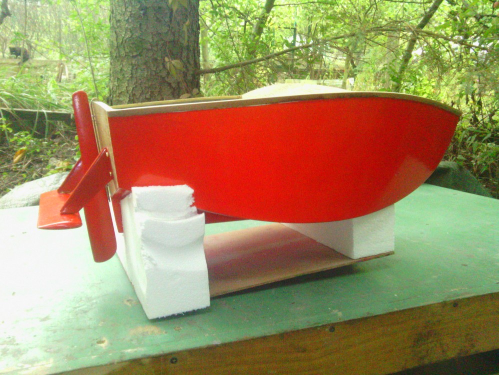

Było, nie było, ster zawisł. I to cieszy. :D
md30.jpg [ 202.47 KiB | Przeglądane 51484 razy ]
