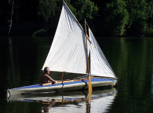

Witam,
Mimo że to nie jest moja pierwsza wizyta na forum, pierwszy raz sie tu wypowiadam.
Ponieważ znalazłem sporo inspiracji i informacji na tym forum, postanowiłem też coś wnieść od siebie.
Prawie rok temu zapragnąłem posiadać kajak, najlepiej składany. Niestety na składaka nie było mnie stać, wiec postanowiłem go zbudować.
Gdyby ktoś także chciał zbudować sobie kajak i potrzebował pomocy, służę informacjami.
Mój Perkoz, bo tak nazwaliśmy kajak, jest konstrukcją opartą na drewnianym szkielecie i poszyciu z tkaniny powlekanej miękkim pcv(pozyskanej ze starego banera reklamowego).
Dołączam pare zdjęć.

Waży jakieś 20 kg, co do gabarytów to drewno mieści się w plecaku turystycznym(takim 80l),
Problem jest z powłoką, nie jest specjalnie chętna do współpracy, można ja tylko złożyć "na 4", po takim zabiegu mieści sie do torby na zakupy z IKEA, takiej sporej zastępującej wózek na zakupy.

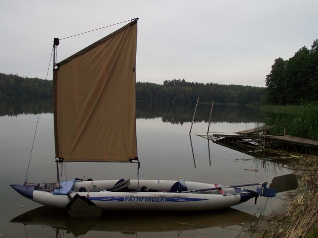

witam wszystkich niedawno zakupiłem kajak dmuchany barum 2 osobowy 3,7 m 6 komór dmuchanych i oczywiście ster . Popływałem przez lato klasycznie wiosełkiem a teraz odwiedziłem to forum i muszę powiedzieć że się zaraziłem . No i przez okres zimowy chciałbym dorobić żagle,coś na wzór neptuna 08 1.zrobić sztywną podłogę ze sklejki 10mm składana na trzy części 2. usztywnić 4 wręgami komory boczne 3.stabilne Pedały do steru 4.maszt przytwierdzony do podłogi zrobiony z rurki dzielonej na co najmniej 3 kawałki ,do wody [kolor zielony nie szary] jest naprawdę wytrzymała [jeżdżiłem po kawałku ciężarówka man 9 ton nie pękła ] 5. żagiel z ortalionu przemysłowego dla wzmocnienia szyty z paskami parcianymi Mam pewne obawy jak to się zachowa na wodzie????? lecz do odważnych świat należy, potrzebuje wymiarów i opini na ten temat np.żagiel z ortalionu wytrzyma ????? jak tu zrobić miecze ???? natomiast z neptuna potrzebuje wymiary długość masztu całkowita ....? długość rejki ......? długość bomu...? dziękuję i pozdrawiam
PostNapisane: 17 wrz 2012, o 12:35
z ortalionu kaletniczego się sprawdził (na desce z żaglem)
może tak? -> http://www.sklep.wayland.com.pl/galerie ... do_217.jpg
z neptuna potrzebuje wymiary ......
jak nikt z naszych Ci nie odpowie to możesz zapytać jednego z posiadaczy http://forum.kajak.org.pl/index.php/forum/52-Składaki/4954-neptun08-kajak-z-zaglem?limitstart=0
ja bym odradzał sklejkę. Cięzka i brzydka :-P
Praktyczniejsza jest podłoga z listewek, taka jak na starych petetekowskich drewniakach.
Lżejsza i w kajaku masz czyściej i bardziej sucho pod nogami.
ps. ożaglowanie kajakowe możesz kupić lub zlecić uszycie w/g zadanych wymiarów w f-mie Wayland http://www.sklep.wayland.com.pl/index.p ... zon-trojak
Za ten post autor boSmann otrzymał podziękowanie od: von goner

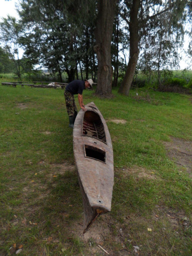

Przesyłam zdjęcie bardzo ciekawego kajaka przedwojennej roboty. Konstrukcja ma ponad 700cm. Posiada gniazda dla dwóch masztów, śruby mocujące mieczy bocznych, dwa luki bagażowe, zamykany schowek jako siedzisko dla sternika.
Urzeka piękny kształt tej jednostki.
Producent Franz Wetzel Germania Bootswerft Berlin
Eh, bardzo chciałbym zobaczyć jak wyglądał z pełnym wyposażeniem_
Hmmm_ a może ktoś ma jakąś starą fotografię takowego zabytku_?

Ster na pedały może się nie sprawdzic gdy będziesz pływał we dwie osoby-mało miejsca na długości kokpitu.Tradycyjny rumpel z przedłużką lepiej się wykorzystuje w przypadku gdy trzeba balansowac/siadac na burtach/ w celu wyrównania przechyłu przy mocniejszych wiatrach.
Mały pokładzik z gniazdem na maszt możesz zainstalowac na górnej części burt ,do tego mocujesz miecze.Miałem kiedyś taki kajakożaglowiec ,i sprawdził się na medal.

witam ten kajak ma coś takiego jak różne zaczepy po bokach itd.. ma lepszy start konstrukcyjny nie posiada 3 komór dmuchanych na górze jak w przypadku barum który w zaczepy jest biedny jak mysz kościelna :lol: owszem pomysł dobry postaram się coś dokleić ze starego pontonu zobaczymy 4 dni wolnego wiec będę działać :D a jak spisał się taki typ żagla? ja chciałem zrobić coś na wzór neptun 08 grot & fok widziałem na pogori neptun to szedł po wodzie jak przecinak z wiatrem i pod wiatr. Co się tyczy steru to płetwa steru ma 50cm po niżej dna kajaka 30cm szerokości wiec dmuchawke obraca jak czołg w miejscu natomiast wystąpił problem z płynięciem do tyłu po chwili zgina się ster i trzeba go podnosić , zrobiłem go w taki sposób że można go mieć na pedały lub kijaszek rumpel [niewygodny z wiosłami ] ewentualnie pierwszy pasażer miał opcje sterowania linkami ręcznie. Najbardziej denerwuje mnie dno tego kajaka DMUCHANE.. po pierwsze tam gdzie człowiek posadzi 4 litery robią się odkształcenia.... po drugie płynąc samemu podnosi się rufa kajaka w górę.... po trzecie pomiędzy komorą dno a komorą bok jest przestrzeń około 5 cm gdzie są te komory łączone ze sobą i tu traci się stabilność kajaka duża fala np. z motorówki WOPR daje się we znaki, a w tym miejscu komory pracują dlatego chciałem zrobić dno sztywne ze sklejki dopasowane co do mm na krawędziach poszerzenie i zabezpieczone grubym materiałem [aby dobrze dolegało a ewentualne drzazgi nie przebiły komór ] w tedy jest możliwość zrobienia pedałów i mocowania masztu dodając 4 wręgi dopasowane do bocznych komór i tez zabezpieczone powinny poprawić stabilność ....koszt sklejki i mocowań to około 60 zł wiec chyba warto zaryzykować przy tym zrobione otwory w sklejce spowodują od dzielenie 4 liter od wody :lol:
http://www.youtube.com/watch?v=IC9NTYxyjVY inspiracja dna :D zaczerpnięta z tego filmu
PostNapisane: 20 wrz 2012, o 19:41
Dołączył(a): 27 sie 2012, o 00:42
Posty: 15
Różnie można kombinowac z takim dmuchawcem.Ja z tego żagla byłem zadowolony.Fajnie toto chodziło z każdym kierunkiem wiatru.
