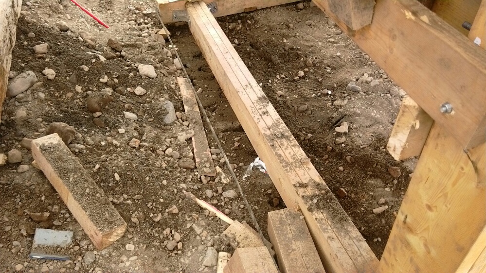

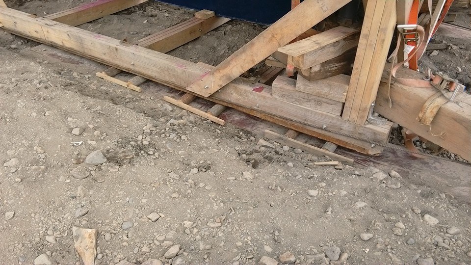

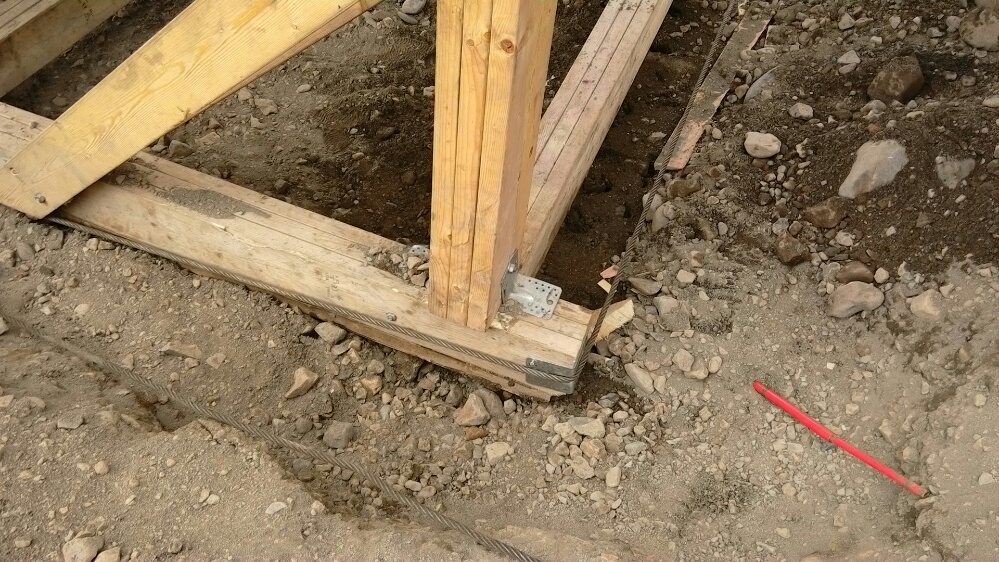

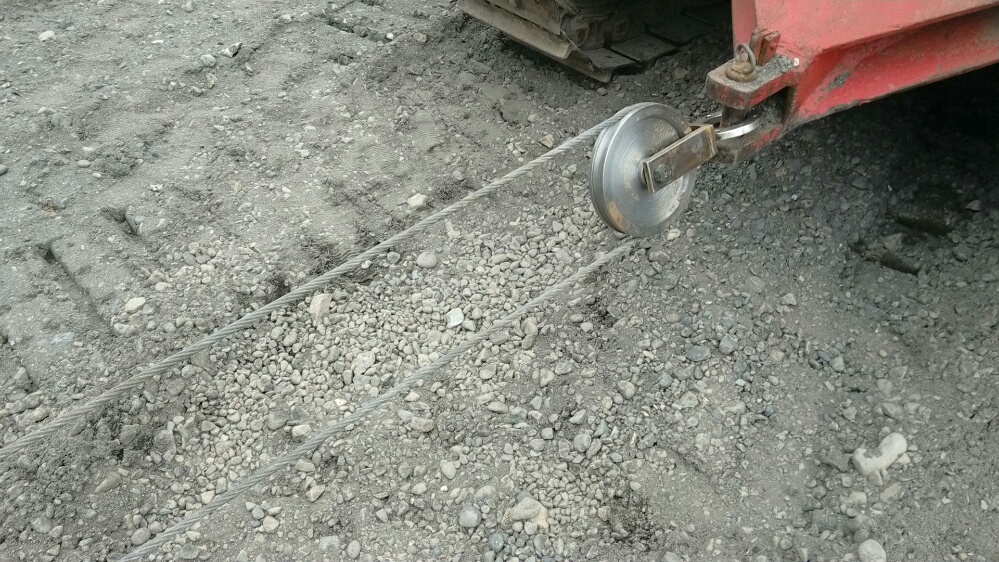

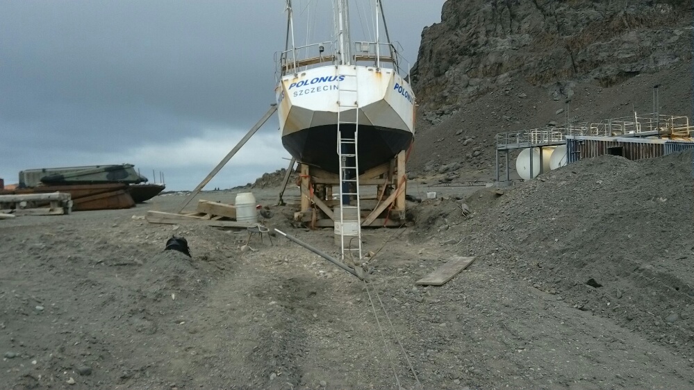

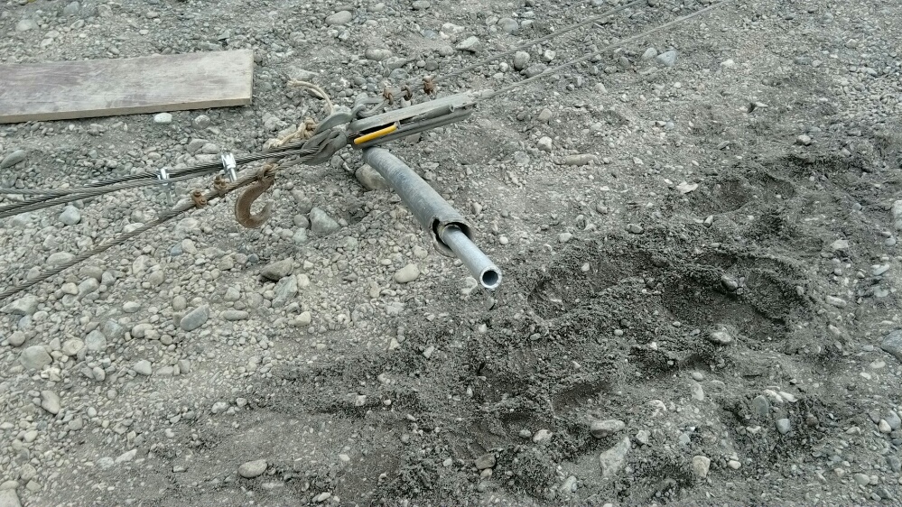

Dziś sporo pracy wewnątrz jachtu, ale najważniejsze rzeczy zadziała się na zewnątrz . udało się za pomocą konstrukcji tirfor + zblocze + sprzęt ciężki jako kotwica, przesunąć się Polonusowi o pierwsze 20 cm w stronę wody !!!
IMG_20151220_212409.jpg [ 350.28 KiB | Przeglądane 6667 razy ]
IMG_20151220_212436.jpg [ 353.61 KiB | Przeglądane 6667 razy ]
IMG_20151220_212512.jpg [ 268.67 KiB | Przeglądane 6667 razy ]
IMG_20151220_212541.jpg [ 358.32 KiB | Przeglądane 6668 razy ]
IMG_20151220_212604.jpg [ 409.92 KiB | Przeglądane 6667 razy ]

PostNapisane: 20 gru 2015, o 22:12
Po pierwszym metrze ku wodzie sprawdzcie konstrukcję , czy wszystko sie trzyma kupy, śrubunki spajające elementy drewniane, kotwy na narożnikach , czy lina nie przeciera blachy itp..
Potem chwila przerwy na przemyslenie , jak lżej ciągnąc :roll: Kto lub co to robi ?
Może by zastosować kolejny wielokrązek jeśli macie do dyspozycji. :D

PostNapisane: 20 gru 2015, o 22:50
Wiem, jak wku... są uwagi na odległość... Z góry przepraszam.
Ale...

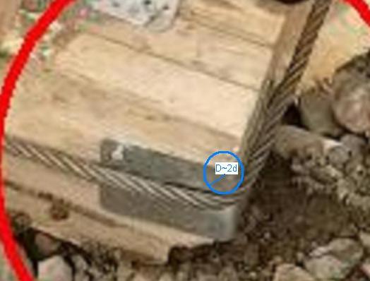

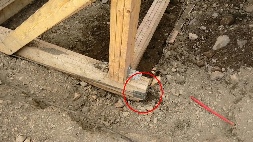

1. Czy nie warto zaokrąglić lub chociaż obrobić pod kątem 45º narożników, na których łamie się stalowa lina, przenosząca największe obciążenia? Ten narożnik (i drugi na drugiej burcie):
IMG_20151220_212409.jpg [ 163.65 KiB | Przeglądane 6562 razy ]

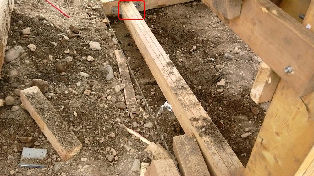

2. Mam wrażenie, że skośne zastrzały pomiędzy górą podpór pionowych a płozami poziomymi mogłyby być dłuższe / solidniejsze....
3. Z tego co widzę wzdłużne belki-płozy nie są umieszczone pod przenoszącymi ciężar jachtu podporami pionowymi a jedynie przylegają do tych podpór szczytem. Tymczasem na połączeniu "poziome płozy / podpory pionowe" występują ogromne obciążenia ścinające, działające pionowo. Być może są tam wpusty ciesielskie, ale ja widzę tylko metalowe łączniki kątowe na jedną śrubę... Tu:
IMG_20151220_212436.jpg [ 171.17 KiB | Przeglądane 6562 razy ]
(no chyba, że to ostatnie zdjęcie to ujęcie "wpoprzek", i kierunek jazdy jest "w prawo")
To ostatnie, jak sądzę, może mieć szczególne znaczenie, jeżeli planujecie jazdę płóz po rolkach z rur, toczących się na przekładanych w kierunku ruchu pasach blachy czy grubej sklejki...
Ostatnio edytowano 20 gru 2015, o 23:00 przez Jaromir, łącznie edytowano 1 raz

Jaki jest plan gdy jacht podciągniecie do spychacza?
Czy jacht będzie pchany, czy ciągnięty przez Castillo?
Yigael napisał(a):
A.R.A. Suboficial Castillo, którego oficerowie i kapitan oferują swoją pomoc w naszym przedsięwzięciu.
Jakie jest ukształtowanie dna w miejscu wodowania?
PostNapisane: 20 gru 2015, o 22:57
Ale...
To ostatnie będzie jak sądzę miało szczególne znaczenie jeżeli planujecie jazdę płóz po rolkach z rur, toczących się na przekładanych w kierunku ruchu pasach blachy czy grubej sklejki...
Te poprzeczki Jaromirze to kompozyt - belki chronią przed wyboczeniem stalowy płaskownik pomiędzy nimi - wieszski na końcach poprzeczek są z grubego profilu i spawane do tego plaskownika - śruba, którą widzisz trzyms jedynie wieszak w miejscu i wzmacnia połączenie.
Za ten post autor Były user otrzymał podziękowanie od: Jaromir
PostNapisane: 20 gru 2015, o 23:22
IMG_20151220_212436.jpg [ 171.17 KiB | Przeglądane 37 razy ]
Wpustow raczej nie widać , za długo by to trwało , to nie budowa domu, a konstrukcja tymczasowa , zastosowali różnej wielkości kątowniki. To drugie zdjęcie to faktycznie odjazd "w prawo" dwa srubunki są scinane , a nie zrywane.
Najważniejsze jest odciążenie spodniej warstwy, jeśli pod belkami są szyny z blachy , to kamienie nic nie poradzą. :mrgreen:

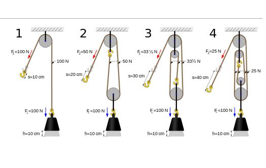

Ponawiam propozycję lub prosbę o odpowiedz.. dać 4 wielokrązki aby ulżyć Burłakom ciągniecie utki ku wodzie ... ( jesli macie tyle liny do dyspozycji )
P.S.
Tez nie chcę was wkurzac dobrymi radami :mrgreen: ale jak to zobaczylem , to nie uwierzyłem, że to aż taka róznica siły do targania:
Wielokrązek.jpg [ 21.69 KiB | Przeglądane 6520 razy ]

Ale...
Te metalowe kątowniki ciesielskie mają fabryczne wzmocnienia /przetłoczenia/ , które powodują, że stalówka nie załamuje się pod kątem prostym na ich krawędzi.
http://hurtownia-majster.pl/k-234-katow ... owane.html
Pytanie: jaki udzwig ma Wasz Tirfor?
Ostatnio edytowano 20 gru 2015, o 23:53 przez markrzy, łącznie edytowano 2 razy
Za ten post autor markrzy otrzymał podziękowanie od: szkutnik

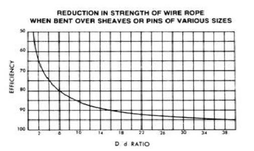

PostNapisane: 21 gru 2015, o 00:04
Ale pod kątem prostym to ona musi być zgięta i tak.
Nie w tym problem jaki jest kąt, ale jaki jest promień gięcia.
Moim zdaniem lepiej by lina gięta była na krawędzi o promieniu wyraźnie większym, niż obecnie - gdzie zginana jest na promieniu tylko ca 2x większym, niż jej średnica.
IMG_20151220_212409m.JPG [ 23.69 KiB | Przeglądane 6432 razy ]
Tymczasem:
bending.jpg [ 27.34 KiB | Przeglądane 6476 razy ]
Marudzę, bo na własnych kulasach przerobiłem, że kiedy strzela stalówka pod sporym obciążeniem, to i kłopot i mało bezpiecznie dla tych, co się znajdą w jej zasięgu...
(Można też ew. 2x 45º, zamiast 1x90º...)

Yigael (w odróżnieniu od niektórych* konstruktorów :-P ) dobrze zna zasady działania wielokrążka. ;)

Nie zaglądam tu często bo szkoda mojego czasu nie żeby uwagi były mało słuszne ale krawiec kraje jak mu materii staje i to tyle na temat materiałów.
Już raz pisałem że do GS-u daleko i ostatni tramwaj odjechał ...
Kilfor który my używamy ma uciąg 1,5 tony na pojedynczej linie - ze zbloczem podwaja się a lina stalowa to nierdzewna 18 więc zapas mocy na zrywanie jest.
Tym bardziej ,że w miejscach mocowania ona nie pracuje (nie przesuwa się ) więc nie ma tarcia a jacht ruszył pomimo dużego tarcia płozą bo tylko było podparcie na rolkach w przedniej połowie sań z każdym metrem dołożymy rolek i opory zmaleją a za chwilę będzie też lekko z górki ...
Moi koledzy do chwili ruszenia też nie wiedzieli na czym to ma polegać i chyba trochę nie wierzyli że pójdzie ...
"Stary" szkutnik
www.szkutnik.bydgoszcz.pl
Za ten post autor szkutnik otrzymał podziękowania - 9: Były user, Jaromir, Margrabi, markrzy, Micubiszi, Milena, PilotR, tuptipl, zbigandrew

PostNapisane: 21 gru 2015, o 13:02
Dołączył(a): 13 mar 2009, o 22:44
Posty: 185
Podziękował : 54
Jachu napisał(a):
możne i się Jaromir mądrzy ale dobrze napisał. Chcecie przyjmijcie rade nie chcecie nie przyjmujcie decyzja należy do Was :) Natomiast to co piszesz to ma się ni jak do tego co przedstawił Jaromir. Widać , że ta lina się załamuje bo to zwykła fizyka jest.
Nie mądrzy się to Twoje słowa (ma rację) nie moje .
Wszystkie rady można by przyjąć (te dobre oczywiście) ale tu nie ma prawie nic a ja nie zabrałem ze sobą mojego warsztatu ...
Robimy i tak wiele więcej niż mogłoby się wydawać ,że można ...
Jest na prawdę dużo więcej problemów niż ta zgięta lina, wierz mi .
Ale za podpowiedzi dziękuję !!!
"Stary" szkutnik
Za ten post autor szkutnik otrzymał podziękowania - 3: Były user, Jaromir, zbigandrew
