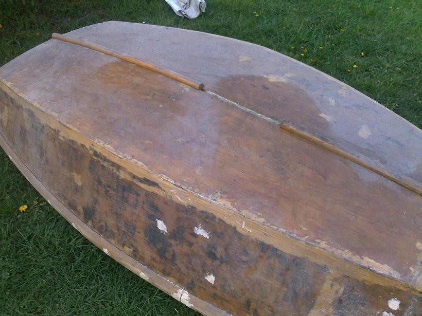

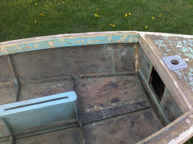

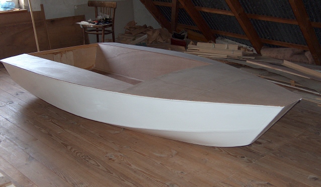

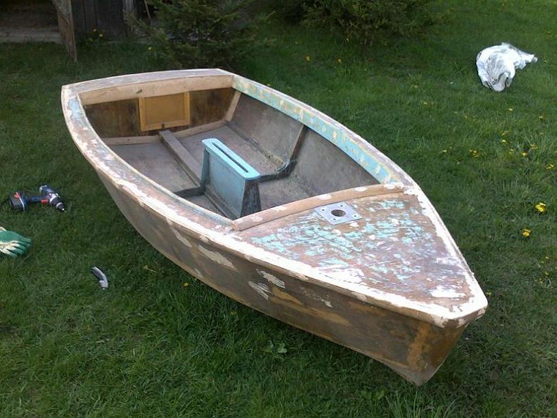

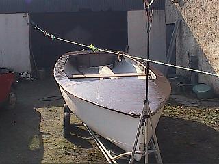

[ Dodano: Sro 13 Maj, 2009 17:56 ]
umieszczam fotki moze bedzie latwiej mi pomoc ,jedna z fotek przedstawia efekt koncowy tego co chcialbym zrobic.
Komentarz: chcialbym zabudowac jej wnetrze aby w rezultacie przypominalo ta konstrukcje

Widzę że stan jest dobry.Chciałem podesłać Tobie zdjęcia łajby po malowaniu ale coś nie idzie.Bynajmniej:
-samą łódż pomaluj farbą olejną moim zdaniem wystarczy
-w poszyciu są pęknięcia?Bo na zdjęciach nic nie widać
-usuń w całości to niebieskie coś-oscylacyjna szlifierka jest gut,gut
-wnętrze też farba -pamiętaj o impregnatach
-pamiętaj o kratkach na dno łodzi(ja mam gumowe )
-do szpar użyłem szpachla samochodowego po tym jak ten do drewna odpadał, na powierzchnie nie pracujące jest dobry a u Ciebie takich powierzchni nie ma(tych pracujących)
Powodzenia

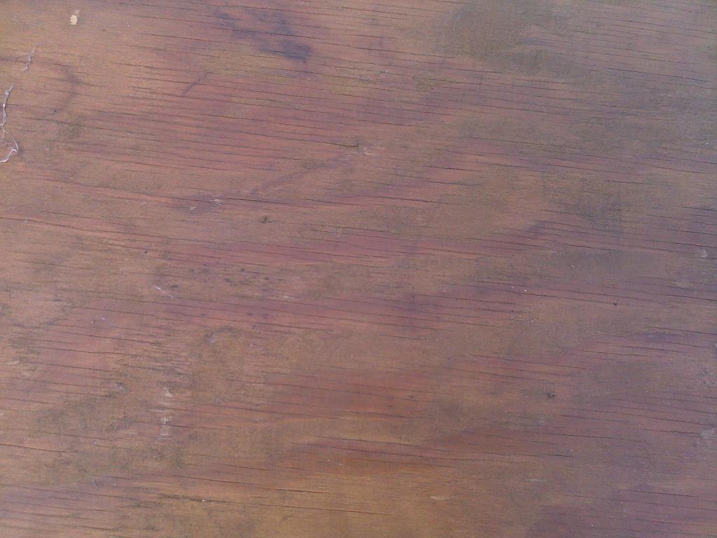

dzieki za pomoc ,karol41, jednak mysle caly czas o tym aby polozyc warstwe zywicy z mata od zewnatrz zawsze to byloby jakies wzmocnienie i napewno dluzej bedzie chronic lodke ,co do wnetrza to jak pisalem chce je zabudowac mam na mysli dno lodzi i jej burty ze sklejki wiec nie bede potrzebowal kratek,a co do tej szpachli samochodowej uwazasz ze jest wystarczajaco dobra ??przyjmie sie na sklejke??moze lepiej troche dolozyc i kupic szpachle epoksydowa stosowana glownie do jednostek plywajacych, a co do pekniec na powierzchni to nie zauwazylem ,dolaczam fotke sklejki z bliska ,pozdrawiam
3.jpg [ 97.55 KiB | Przeglądane 650 razy ]
 Tytuł:
PostNapisane: 13 maja 2009, o 22:04
Jeżeli szpachla odpada to albo bląd w przygotowaniu podłoża albo szpachlówka nieodpowiednia.
Szpachlówek do drewna jest kilkadziesiąt rodzajów. Co najmniej kilkanaście z nich nadaje się do zastosowań szkutniczych.
Zdecydowanie odradzam samochodowe. Szczególnie na łodziach drewnianych.
One są higroskopijne !
Wielokrotnie podczas remontów trafiam na takie wynalazki. Niejednokrotnie pod farbą jest to miękka maź w niczym nie przypominająca tego czemu miała służyć.

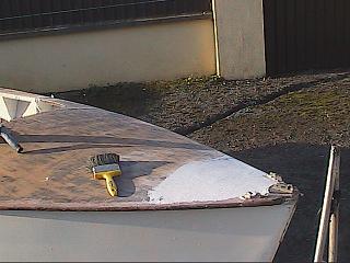

A to miejsce gdzie użyłem szpachli i po malowaniu.
Komentarz: efekt końcowy
