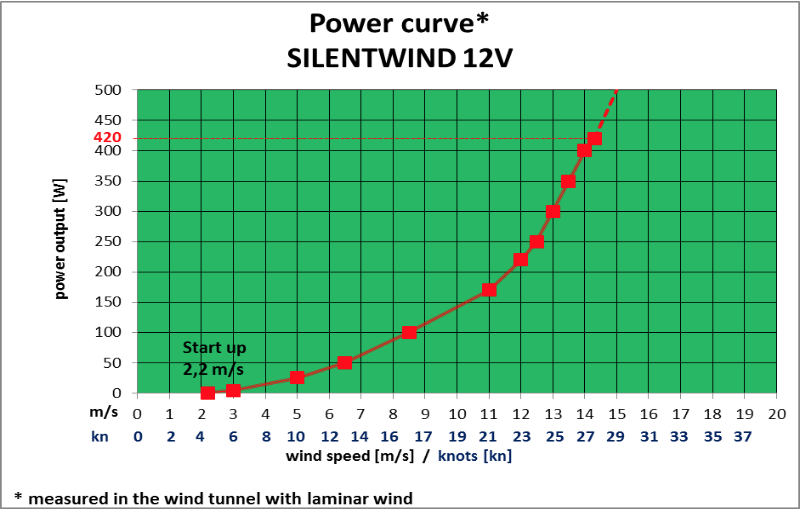

Miałem na moim jachcie Rutlanda przez ostatnie kilka lat. Ze wszystkim co napisał Włodek zgadzam się. Dodam tylko, że warto zdawać sobie sprawę z tego, że Rutland jest prymitywnym i słabym (zaledwie 250 w) generatorem. Jest też bardzo hałaśliwy przy silniejszych wiatrach hałas jest naprawdę dokuczliwy a wyłączenie go regulatorem jest niemożliwe.
Ocena przydatności generatora wiatrowego może być zupełnie inna przy zamontowaniu generatora Silentwind. Praktycznie bezgłośne świetne generatory o mocy 430w z możliwością zmiennego obciążania turbiny, co nie pozwala na wkręcanie się wiatraka przy silniejszych wiatrach. Zaletą jest wytwarzanie prądu już przy lekkich wiatrach 3-5 w i osiąganie pełnej wydajności już przy 15 w.
Na moim nowym jachcie z pewnością zamontuję Silendwind'a.

Co do Silentwind to przyjrzę się im. Jak widzę rzeczywiście są solidne i niestety ponad dwa razy droższe. Może w takim razie warto się zastanowić nad tanią chińską wersją turbiny na jacht?
Zgodzę się, że Rutlandy są głośniejsze od wiatraków trzy-łopatowych, ponieważ są wolnoobrotowe, przez co różnica prędkości łopat i wiatru jest większa.
