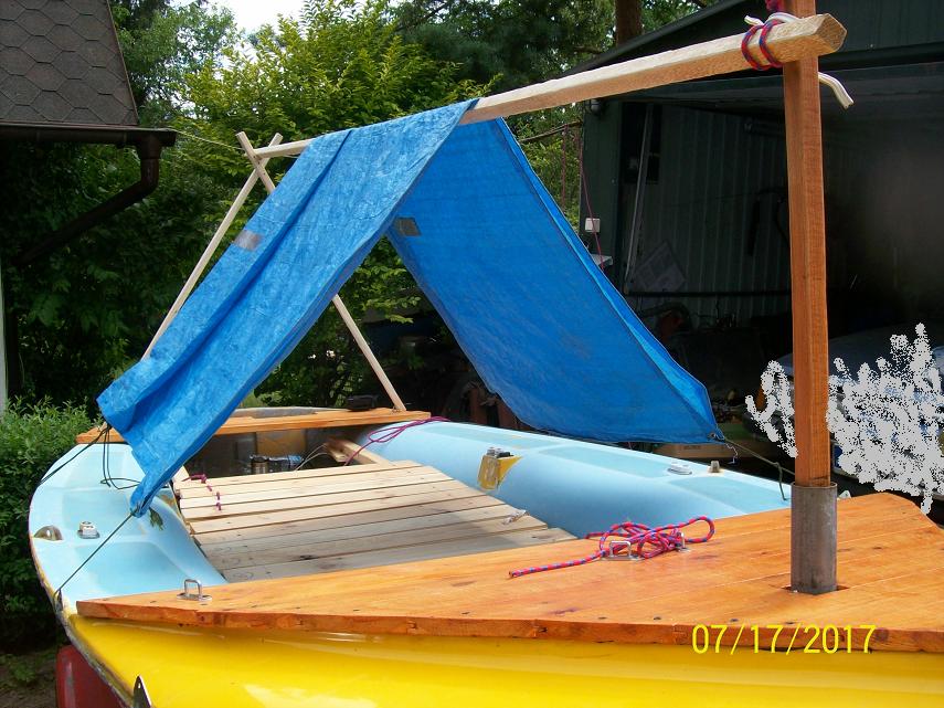

Panie Robercie !
Proszę nie wierzyć tym co mówią i piszą że coś jest tyle warte ile da rynek [ tak rozgrabiano Polskę z błogosławieństwem Balcerowicza i innych].
Pana łódka jest w klasie "samej dla siebie" jak powiadają Niemcy.
A moją koncepcje miejsca do spania ilustruje załączona fotografia.
namiot na 420.JPG [ 167.48 KiB | Przeglądane 5336 razy ]
Świetna koncepcja, kiedy łódka stoi stabilnie, na kobyłkach. Postaw ją na wodzie i wtedy wypróbuj.

PostNapisane: 2 sie 2017, o 12:42
Dołączył(a): 26 mar 2017, o 16:17
Posty: 32
Mam świadomośc jej "urody" i zachowań.
Z tego też względu na wodzie, w podrózy będzie znacznie obciązona nie tylko tym deskowaniem ale i zapasami wody, jedzenia, róznych szpargałów, jak również przewiduje celowośc baniek 5 litrowych po róznych płynach z piaskiem lub żwirem.
Wiem , wiem, muszę sprobowac.
Namiot też przy mozliwym wietrze nie może być za wysoki.
Ale na dwu kotwicach powinno dać się spać.
Może jeszcze uda mi sie to sprawdzić osobiscie.

Nie wiem, jak sprawdzi się na kadłubie 420, ale na łódce podobnej wielkości (3,9 m x 1,4 m) typu Dorada proj. Norberta Patalasa, zastosowano ponad 40 lat temu podwyższaną platformę do spania i działało! Podobno mieściły się tam dwie osoby z dzieckiem i było OK, więc myślę, że dla jednej na 420 jest bezpiecznie.
Znalezisko, ale bez zdjęcia platformy do spania - rozkładanej na tych ławach do siedzenia: http://www.sailforum.pl/viewtopic.php?p=381571

Tyle że Dorada była płaskodenna.

PostNapisane: 2 sie 2017, o 22:10
Posty: 32
Załóżmy że regatowa 420 -tka - jak wydmuszka - ma zanurzenie 5 do 15 cm.
Załóżmy że zostanie dociążona tak by miała wolną burtę około 30 cm. Wtedy tylna pawęż prawie się nie zanurzy a w rejonie masztu zanurzenie będzie rzędu 30 cm.
Czy i w takiej sytuacji zachowa się jak wydmuszka lecąca z boku na bok. ?
To będzie zupełnie inna łódka. Taką mam nadzieje :).

PostNapisane: 4 sie 2017, o 07:48
Posty: 1272
Podziękował : 604
Otrzymał podziękowań: 559
TATARAK-u
Mam 420-kę, pływam nią systematycznie, aktualnie stoi na podwórku, dzięki czemu mogłam ją pomierzyć, więc się wypowiem.
Szerokość kadłuba - 157cm, z czego 83cm zagospodarowałeś pokładem z desek, dającego "możliwość do spania". I więcej się nie da. 420-ka ma wzdłuż burt wbudowane potężne komory wypornościowe, zawężające kokpit do granic możliwości.
Czy 83cm szerokości wystarczy do spania?.. do tego umieszczone 40cm nad dnem bardzo niestabilnej na wodzie łódki? Spanie w niej na brzegu raczej odpada. Nie wyobrażam sobie wyciąganie jej na noc na brzeg z uwagi na możliwośc łatwego uszkodzenia dna.
TATARAK-u Czy prócz tych wszystkich przeróbek, postawiłeś łódkę na wodzie i do niej choć wszedłeś? Mam wrażenie że nie.
Przy okazji trudno mi pominąć względy estetyczne. Twierdzisz że łódkę reanimowałeś. Osobiście wolałabym abyś pozwolił jej się rozpaść, niż remontował z myślą przerobienia na paskudną tratwę.
A teraz moja rada. Jeśli już ma służyć spływom jako tratwa "z możliwością spania", zamów u Bartusa pływaki od kajaka. Poprawią stateczność układu, dając możliwość postawienia pokładu na pełnej szerokości kadłuba.
