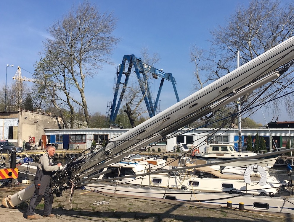

Są ze Szczecina. Wygląda na to, że mają właściwy sprzęt. Bedą czyścić moją łódkę.
Marcinie - maszt już leży.

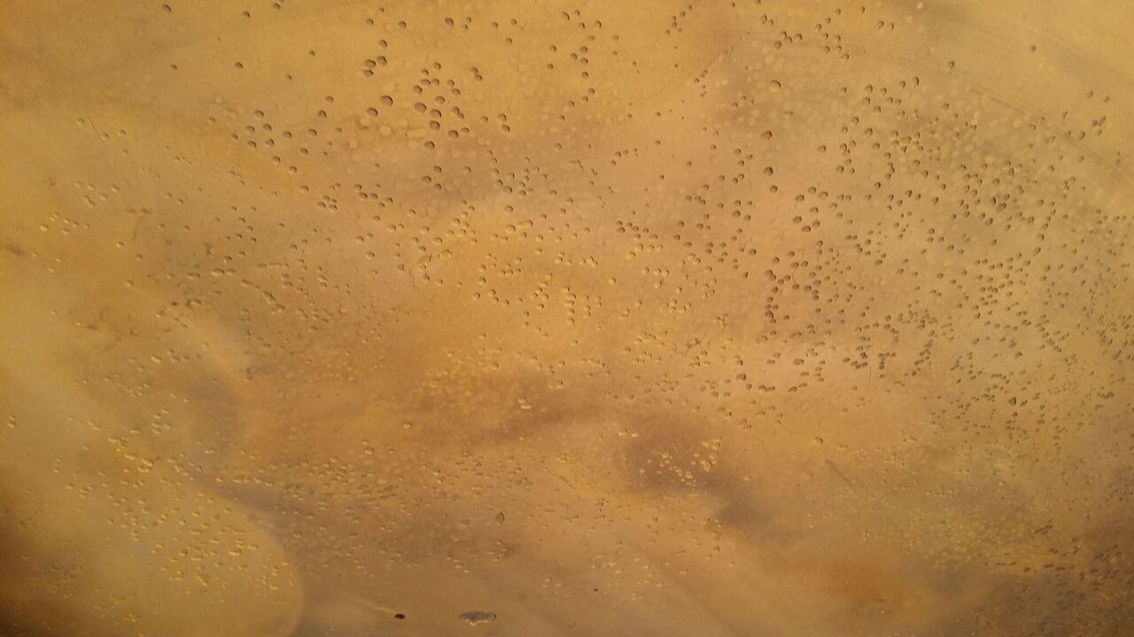

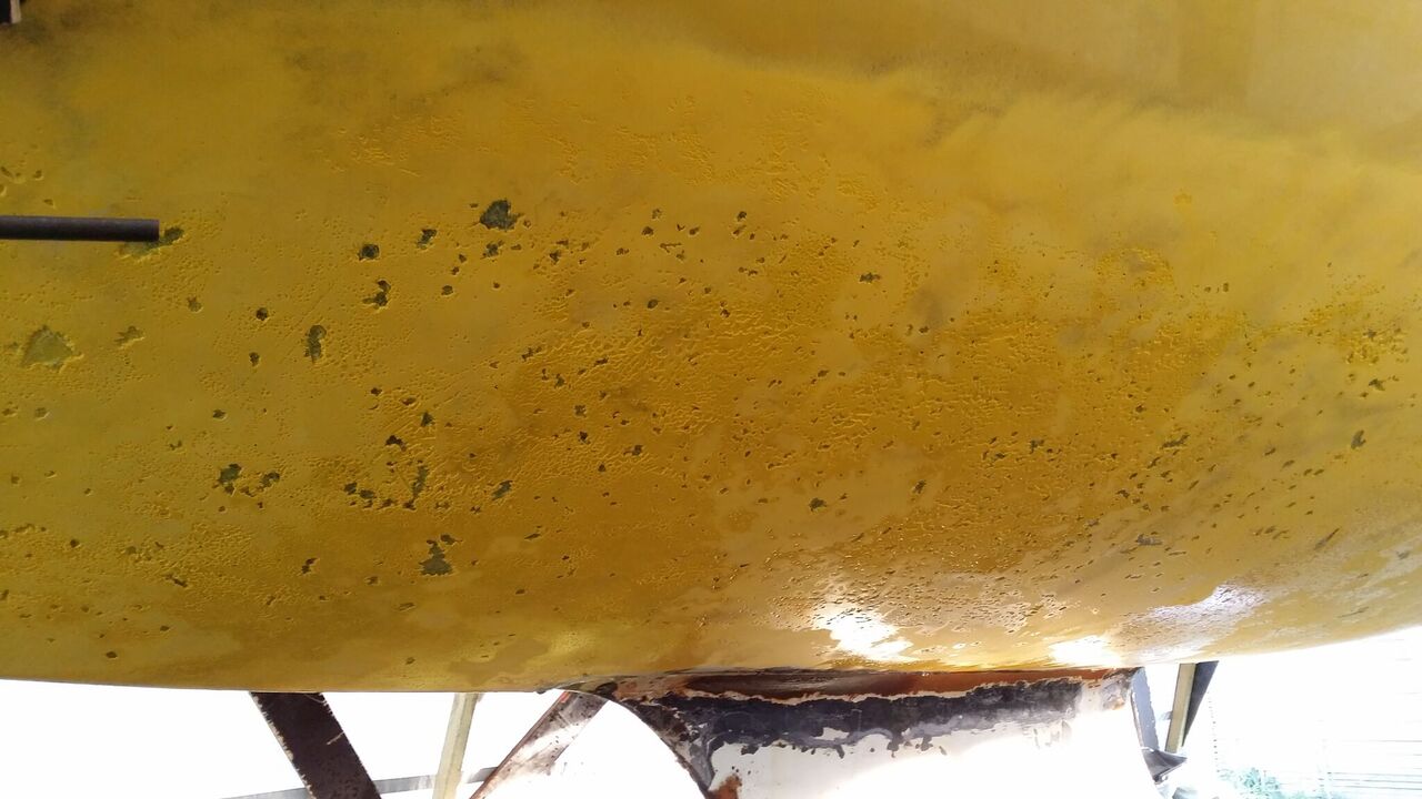

Współczuje koledze, choć nie możemy brać odpowiedzialności za inne firmy. Z drugiej strony to wcale nie musiała być wina samej metody oczyszczania. Stary, zniszczony żelkot, w szczególności z zaawansowaną osmozą, jest podatny na odpryski i odchodzenie nawet większymi kawałkami, o czym sam przekonałem się dobitnie w czasie remontu własnego jachtu kilka lat temu. Po usunięciu farby antyporostowej (nie miałem wtedy jeszcze sprzętu do sodowania) okazało się, że żelkot odpryskuje od zwykłej myjki ciśnieniowej. Zdecydowałem się raz a porządnie usunąć wszystkie luźne fragmenty i bąble osmozy przed jakimikolwiek dalszymi pracami nad kadłubem. Tak to wyglądało:
1. Po pierwszej myjce + szlifowaniu...
unspecified.jpg [ 96.56 KiB | Przeglądane 10148 razy ]
2. Po dłubaniu bąbli nożykiem, którymś z kolei myciu jachtu i spłukaniu myjką...
unspecified 1.jpg [ 111.1 KiB | Przeglądane 10148 razy ]
Jaki z tego wniosek? Tylko taki, że co pacjent to inna historia. Samo sodowanie jest najbezpieczniejszą metodą strumieniowo-ścierną, a nasz sprzęt daje wiele możliwości regulowania intensywności pracy, np. ciśnienie robocze, ilość czyściwa, średnica i rodzaj dyszy czy choćby odległość, z jakiej oczyszczamy powierzchnię.
Staramy się proces oczyszczania kadłuba wielokrotnie konsultować z klientem. Dzięki temu klient może na bieżąco decydować, jaki efekt mamy osiągnąć.
