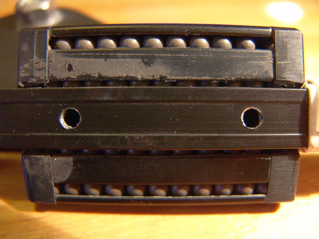

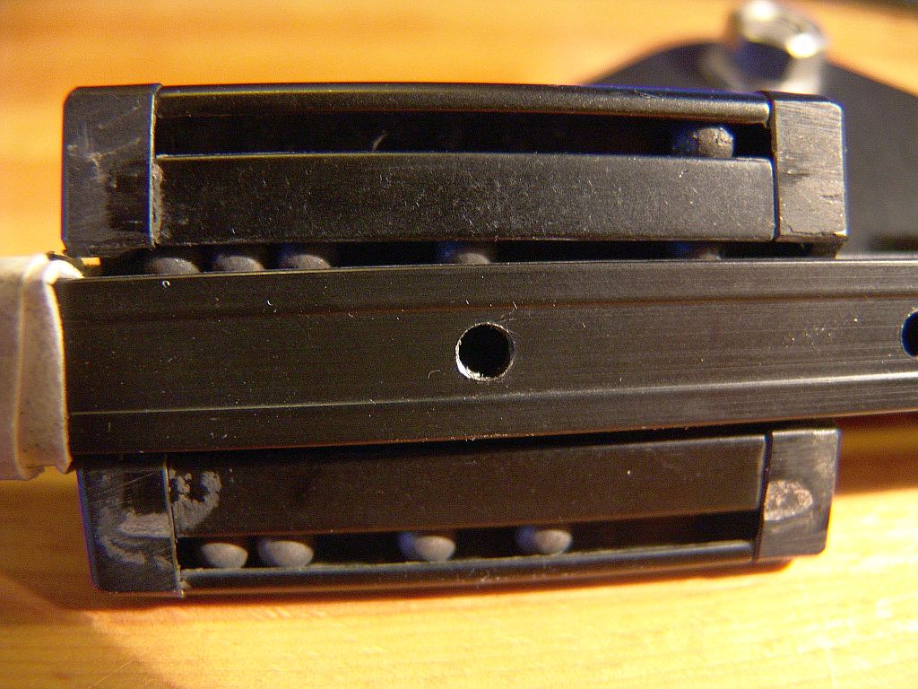

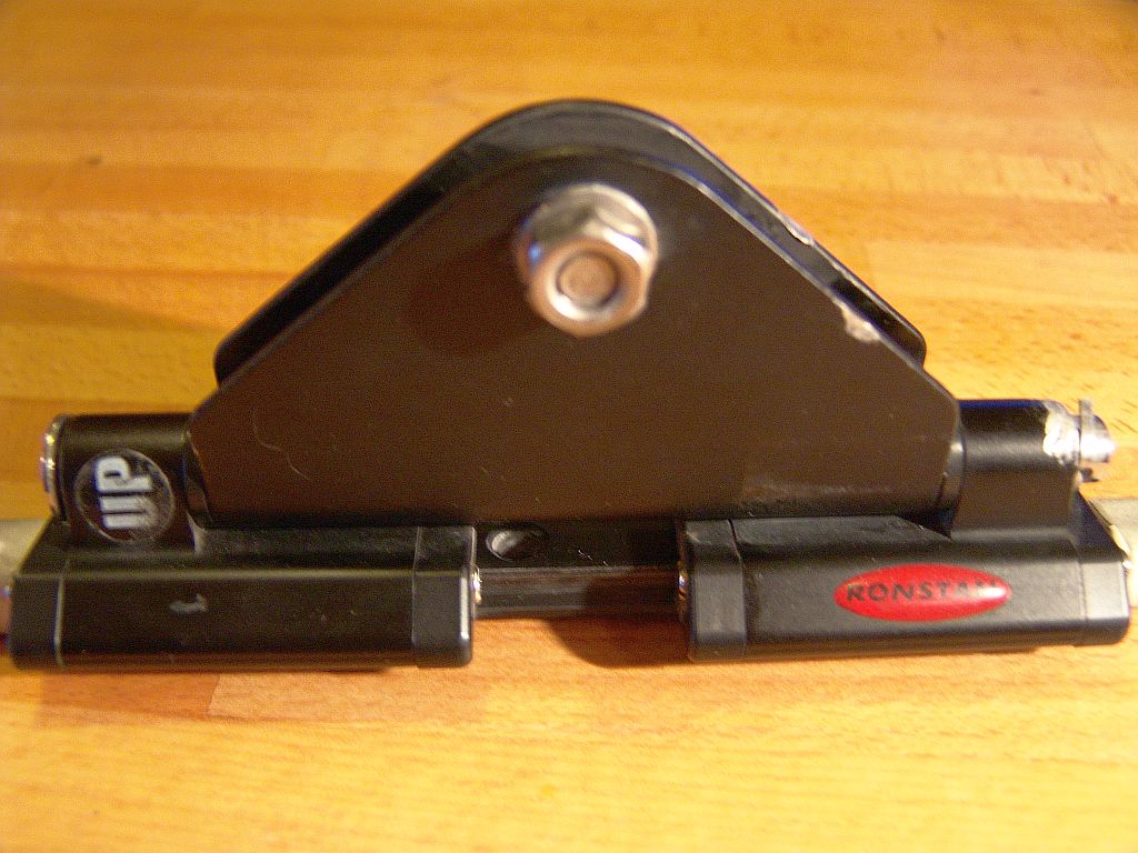

Wysypały mi sie kulki w wózku grota - patrz fotki.
Potrzebuję ok 20 szt kulek (jak będzie więcej to nie szkodzi) - kulki są z tworzywa szt. średnicy ok. 5 mm.
Ktokolwiek widział/ ktokolwiek wie skąd takie zdobyć/kupić/"zorganizować" (niepotrzebne skreślić) proszony jest o pomoc...
Z góry dzieki

Siły są duże, jak sam widzisz okucie w głowicy składa się z dwóch wózków. Do tego dochodzi cała długość masztu którą musi przebyć.
Ale kulki wysypały mi się tylko z górnego wózka.
Wszystkie pozostałe wóżki i kulki w nich - sprawdzilem - poza tym, że wymagają wymycia - są w idealnym stanie.
A w górnym wózku brak 3/4 kulek :-(((
Zajrzałem do tego teraz po złożeniu masztu bo pod koniec sezonu grot zaczął mi sie klinować na tym wózku - dobrze, że mam kontrafal bo widziałem, że raz byłby poważny kłopot ze ściągnieciem go.

Dla Ciebie oraz dla innych zainteresowanych, mających system RONSTANa dla wciągania grota.
Kulki kupiłem tu:
http://www.gewa.com.pl/sklep.php?pokaz=kulki_plastikowe
Kupiłem kulki plastikowe firmy DELRIN 5 mm.
Za 100 szt zaplacilem z przesylką 74 zł.
Umylem calość, złożylem i wygląda OK.
Niemniej dziekuję wszystkim za pomoc.
