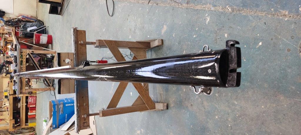

Wykonam na zamówienie maszt węglowy o profilu 78 X 60 mm. Grubość ścianki i ewentualne wzmocnienia do uzgodnienia. Na razie likszpara jest dokręcana ale już wkrótce będzie zintegrowana z profilem. Waga przy ściance 2,5mm 890 g/m. Okucia masztu i bomu ( ten sam profil) wykonane są również z kompozytu węglowego. Max długość profilu 7,7m . W razie potrzeby jest możliwość wykonania dłuższego masztu oraz taperowanego. Maszt może być też w wersji dzielonej.

9 m jest jak najbardziej do zrobienia. Jak on się ma do profilu aluminiowego 92 to nie wiem. Maszt 6,4m oparty na końcach i obciążony 78 kg po środku ugina się 8,5 cm. Cena profilu 1339 zł za 1 mb
