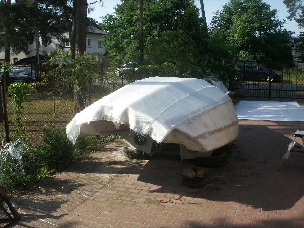

Dziękuję Ci Corsie (Piotrze Adamowiczu) za udupienie sprzedaży maty:
z której ("resztkami" jesienią) skończyłem laminować kadłub PIPa:

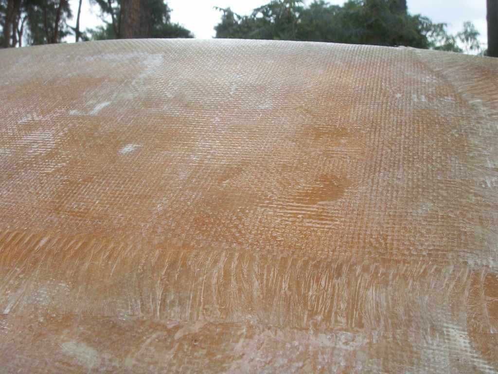

PICT0020m.jpg [ 76.28 KiB | Przeglądane 2974 razy ]
PICT0001m.jpg [ 87.12 KiB | Przeglądane 2974 razy ]
