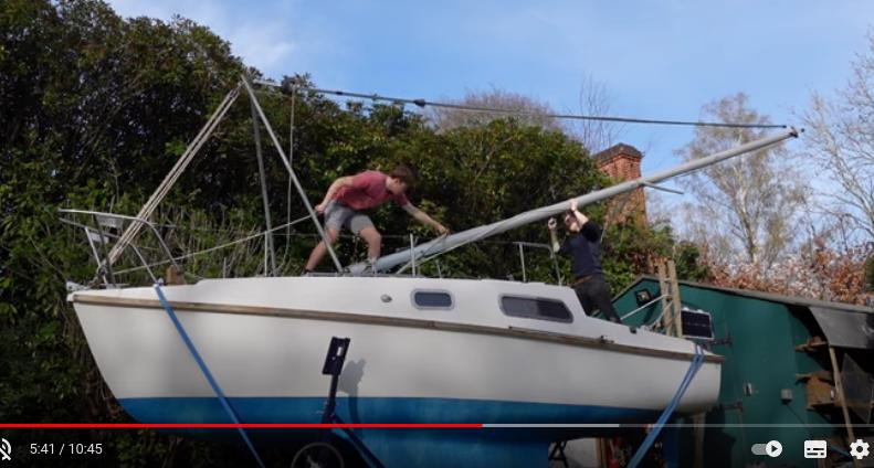

Tu źródło pomysłu:
https://www.youtube.com/watch?v=E9Z-N1Y_dSw

A ołówek masz pod ręką ?
PostNapisane: 16 cze 2021, o 21:59
Dołączył(a): 27 sie 2018, o 17:57
Posty: 223
Podziękował : 66
Otrzymał podziękowań: 60
Bombel napisał(a):
Hłe, hłe, hłe.
Moze nie zauważyłeś że maszt stawiany był za pomocą wytyku,
Jesteś pewien? Może obejrzyj jeszcze raz, tym razem uważnie i przestań bić pianę.
bramka.jpg [ 52.92 KiB | Przeglądane 3013 razy ]
PostNapisane: 16 cze 2021, o 22:25
Posty: 4843
Podziękował : 401
:oops:
zasugerowałem się kombinacją ze spinakerbomami i,,,,przegapiłem. Co nie zmienia mojego poglądu na zastosowanie tego typu "bramki". Osobiście bym nigdy się tak nie bawił, nie znam również łódek na których byłoby zastosowane takie rozwiązanie.
Ale cóż, ja truskawki cukrem :-P
