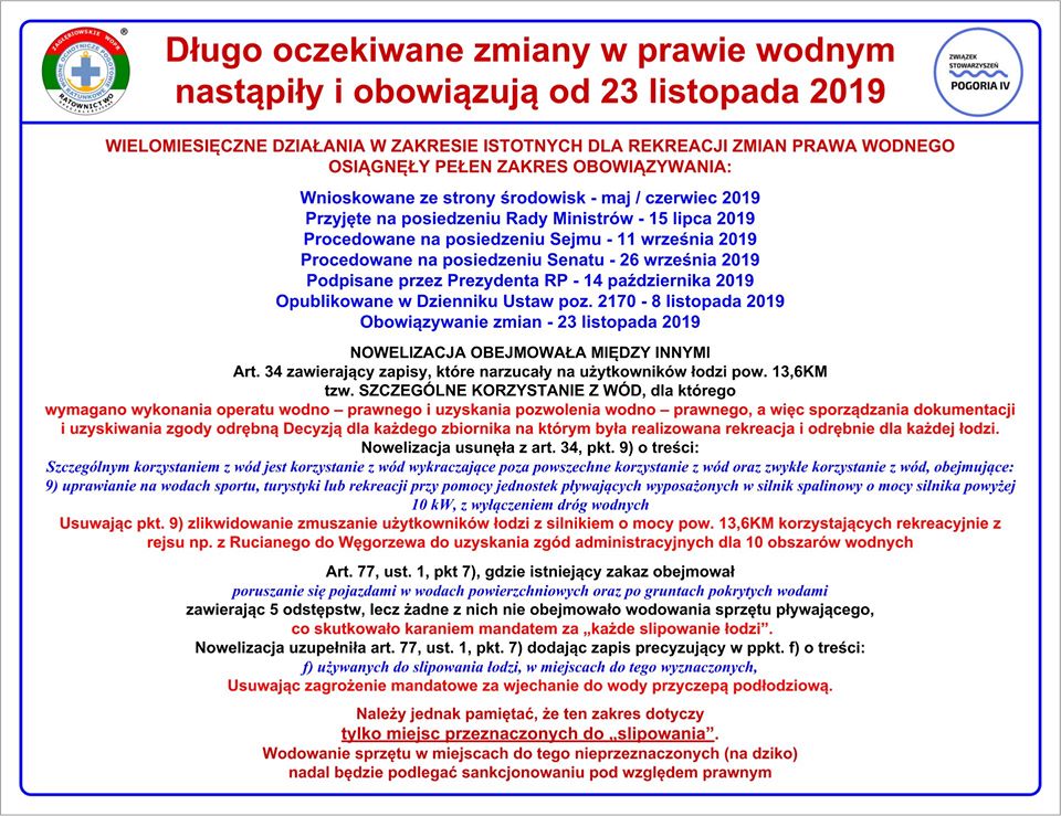

art 34 Prawo Wodne.jpg [ 176.99 KiB | Przeglądane 10271 razy ]

Ależ tak, przecież niedawno minęło 14 dni od ogłoszenia "ustawy z dnia 11 września 2019 o zmianie ustawy Prawo Wodne i niektórych innych ustaw".
I dlatego:
"uprawianie na wodach sportu, turystyki lub rekreacji przy pomocy jednostek pływających wyposażonych w silnik spalinowy o mocy silnika powyżej 10kW, z wyłączeniem dróg wodnych"
przestało być "szczególnym korzystaniem z wód".
Innymi słowy - zniknęła podstawa prawna, która od kierującego poza drogami wodnymi sportową, turystyczną bądź rekreacyjną jednostką wyposażoną w silnik o mocy ponad 10kW, wymagała uzyskania pozwolenia wodnoprawnego....
I tak oto - znów jest, jak zawsze było...
W błyskawicznym terminie dwu lat i czterech miesięcy, został rozwiązany problem formalnoprawny, który nigdy by nie zaistniał, gdyby go urzędnicy pod wodzą b. ministra Szyszki nie stworzyli...
Sukces to zaiste - na miarę...
BTW: http://www.saj.org.pl/aktualnosci/337-i ... pracy.html
