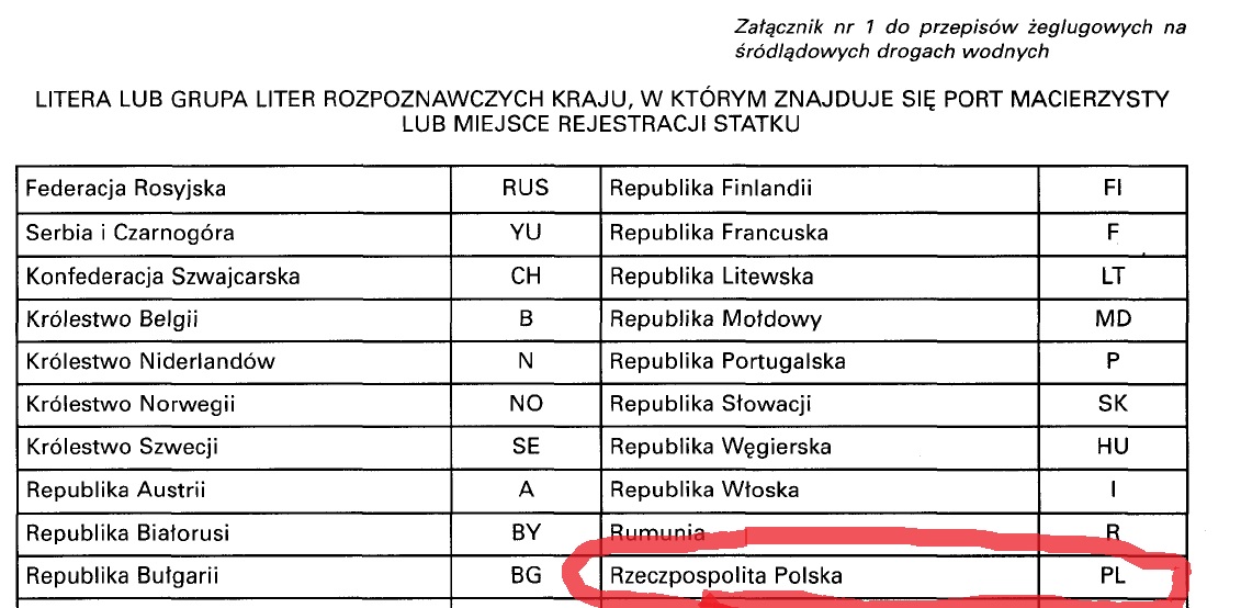

Marian, a zajrzyj do tzw. przepisów śródlądowych. Jest takie Rozporządzenie Ministra Infrastruktury z 28 kwietnia 2003 w sprawie przepisów na śródlądowych drogach wodnych. A to Załącznik nr 1:
Mototutka z peelką.jpg [ 182.14 KiB | Przeglądane 5701 razy ]
Tereferekuku,
Obowiązek umieszczania liter "PL" nie dość, że w żaden sposób nie jest związany z rejestracją, to ... nie dotyczy "małych statków".
Nie dotyczy zatem "małych statków" załącznik, którego obraz tu Januszu opublikowałeś.
Co łatwo można sprawdzić przywołanym rozporządzeniu (rozdział 2, &2.1 Znaki rozpoznawcze statków niebędących małymi statkami).
