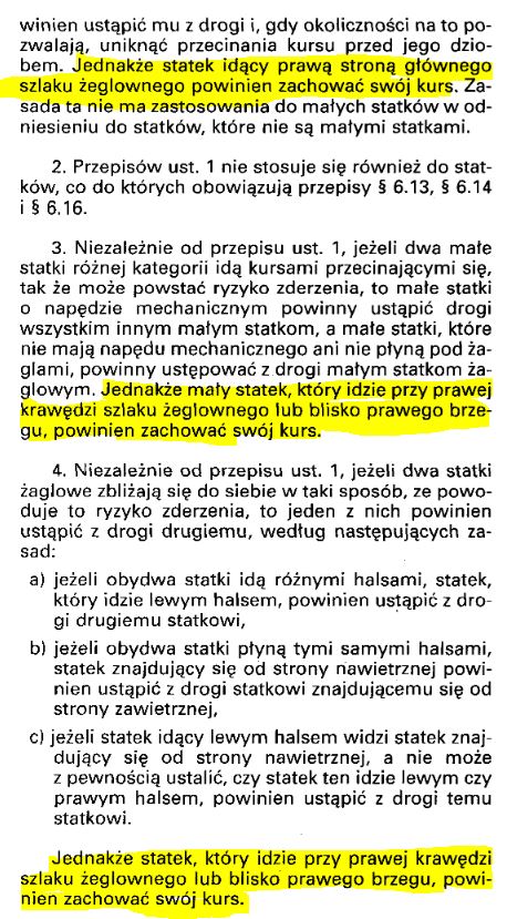

moim zdsniem w Polskich przepisach dot. mały statek znajdujący się na oznakowany torze nie nabywa żadnych dodatkowych praw względem drugiego małego statku,
prawa_strona.JPG [ 142.89 KiB | Przeglądane 8092 razy ]
PostNapisane: 8 wrz 2019, o 13:18
Zapomniałeś zacytować ten fragment:
. Z tego co pamietam, przepisy nadają tylko możliwość zachowania KURSU dla małego statku, płynącego prawą stroną szlaku blisko końca. Ale nie znoszą jego obowiązku występowania, co ciekawe.
Zauważ, że możliwość zachowania jedynie kursu (nawet nie prędkości) nie znosi obowiązku ustępowania.
Przy czym na załączonych obrazkach nie mamy w żadnej sytuacji tej "prawej strony szlaku" (chyba że na ostatnim obrazku - ale nie wiemy która to strona, o czym pisałem).
