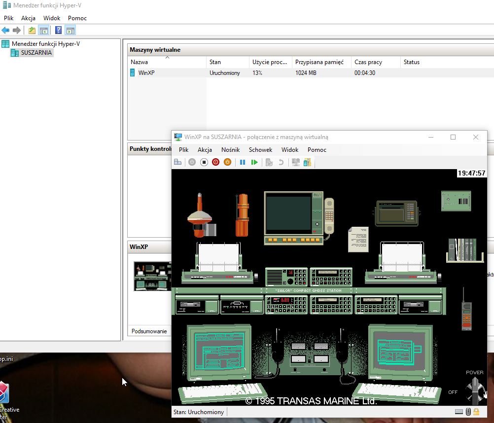

Ale... zainspirowany Twoimi wykopaliskami, znalazłem instalkę WindowsXP (32 bit, professional) i udało mi się symulator uruchomić.
Instrukcja:
1. pobrać ten plik ISO: https://link.winiso.pl/out/WcR-Q.file (Windows XP prof 32 bit, PL, o nazwie: pl_windows_xp_professional_with_service_pack_3_x86_cd_x14-80476.iso)
2. Uruchomić "Menedzer funkcji Hyper-V"
3. Utworzyć nową maszynę wirtualną
4. Jako dysk startowy uzyć tego pobranego ISO z pkt. 1
5. użyj tego klucza do aktywacji windows XP: FRH2X-6VD7F-YH2TV-2V8B7-J46F6
6. Jebać pis
7. Kliknąć prawym klawiszem na dysku VM i wybrać "Zainstaluj" - będziesz mogło wówczas zerknąć do jego wnętrzności. Wgrać katalog "_gmdss" wraz z zawartością (katalog pobrać z mojego wcześniejszego linku). Później zrestartuj komputer, bo HV będzie płakał.
8. Znaleźć w \bin\sp_radio.exe i uruchomić
9. Czym więcej procków tym lepiej działa :-)
10. Nie wiem jak włączyć dźwięk - to fajowskie bzyczenie - w oryginale bzyczy i buczy cały czas.
W efekcie taki obrazek powinien user zobaczyć - vide załącznik.
Jeśli user nie glosował na *** ale nie bardzo kuma co wyżej napisałem, to gotowiec w postaci "importuj maszynę wirtualną" o wielkości prawie 2 gb mogę udostępnić, ale link musi być dedykowany konkretnemu userowi (z Sharepointa udostęonię) więc musi user umieć uruchomić Hyper-V na swoim Windows 10 i zaimportować maszynę. Proszę o PW z adresem mail który będzie upoważniony do pobrania danych.
Działa z pewnym opóźnieniem, ale po uruchomieniu zasilania powinno się zobaczyć załacznik.
