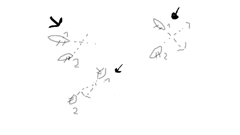

Witam.
Mam problem z prawem drogi a konkretnie z jachtem zawietrznym i nawietrznym. Jak rozpoznać ktory jest jaki gdy obydwa płyną tym samym halsem. I ktora ma pierwszenstwo podczas żeglugi. Tu mam taki tylko przykładowy obrazek co na szybko mi wpadło do głowy.
Bez tytułu.png [ 24.15 KiB | Przeglądane 6941 razy ]
PostNapisane: 30 cze 2011, o 16:47
W każdej sytuacji dwójka jest zawietrzna z prawem drogi.
Rozpoznać bardzo łatwo: pomyśl z której strony wieje wiatr i kto jest "bliżej" wiatru - ten nawietrzny.
PostNapisane: 30 cze 2011, o 17:30
Jak najbardziej - a na rysunku na dole płynie prawym halsem, w przeciwieństwie do "jedynki". Co problem "za/na wietrzności" czyni sprawą wtórną.
BTW kiedyś uczono, jako zasady pomocniczej, że po "lewy - prawemu" ustępuje "pełniejszy - ostrzejszemu" - co rozwiązuje znakomitą większość takich dylematów jak na rysunkach.... "Nawietrzny - zawietrznemu" występowało jako zasada w kolejności trzecia :lol:

Na dolnym rysunku: 2 prawy hals przed 1 lewy hals
Górne 2 rysunki: 2 zawietrzna przed 1 nawietrzna.

Czy przypadkiem te dwie zasady "nawietrzny-zawietrznemu", "pełniejszy-ostrzejszemu" nie są synonimowe? Czy jest możliwe, żeby przy kursie kolizyjnym jacht zawietrzny nie szedł ostrzej niż nawietrzny? Oczywiście zakładając ten sam hals, bo w innym wypadku w ogóle na to nie patrzymy.

Teoretycznie masz rację.
W praktyce może nie być jednoznaczne dla skippera(ów). Np. przebrane żagle.
Ocena zawietrzny/nawietrzny szybsza i łatwiejsza w praktyce od oceny kąta płynięcia jachtu względem wiatru.

To, że jeden jacht ma większy dryf niż drugi jest akurat jak najbardziej realne. I ten przykład przyjmuję jako jedyny wyjątek mojej teorii iż nawietrzny-zawietrznemu i pełniejszy-ostrzejszemu są równoznaczne. Osobiście jednak szybko ustąpiłbym pierwszeństwa jachtowi, który w ostrym bajdewindzie szedłby bokiem, tak dla własnego bezpieczeństwa.
PostNapisane: 12 lip 2011, o 07:58
Nie ma przepisu ostrzejszy-pełniejszy. Jest wyraźny przepis nawietrzny/zawietrzny i tego należy się trzymać i nie kombinować.
