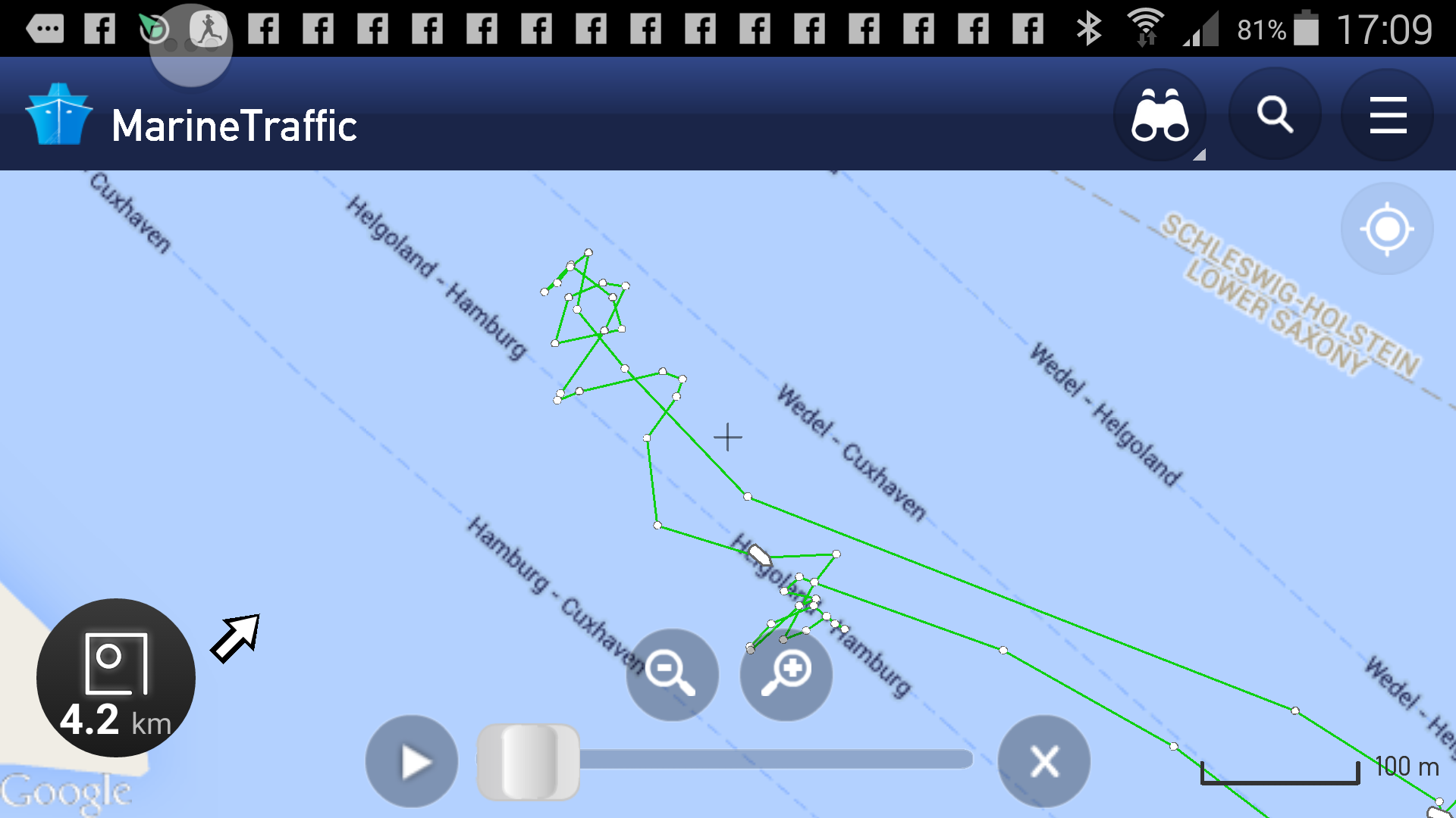

Ślad zostawił prawie taki sam jak ja pod Samotraką jesienią :mrgreen:
Screenshot_2016-02-09-17-09-28.png [ 330.12 KiB | Przeglądane 9497 razy ]
