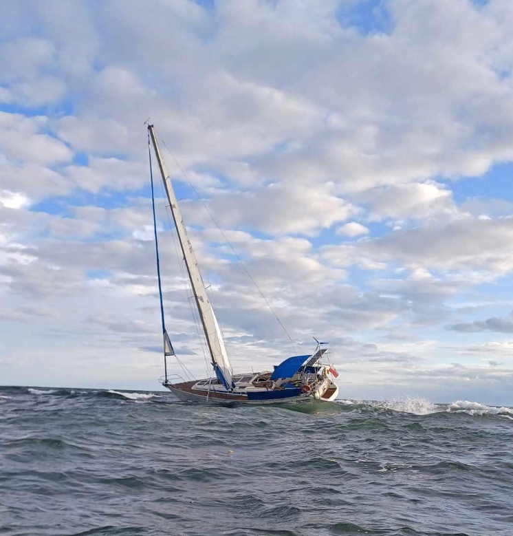

Wczoraj wieczorem weszła na skały koło Gotlandii. Załoga uratowana przez szwedzki śmigłowiec. Jachy zatopiony. Jak widać kardynały się nie przydały skipperowi.
Screenshot 2024-07-03 at 14-44-49 .png [ 77.97 KiB | Przeglądane 7201 razy ]
Screenshot_20240703_143750.jpg [ 101.39 KiB | Przeglądane 7204 razy ]
