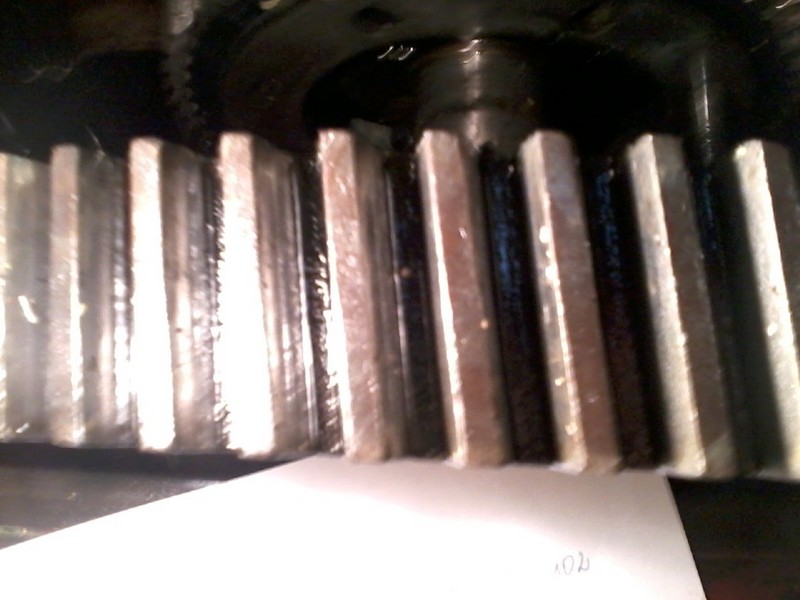

Komentarz: Jedno z trzech zdjęć otrzymanych na e-maila od Tomka.
Zdj__cie0015.jpg [ 80.31 KiB | Przeglądane 5668 razy ]

Wprawdzie jestem inżynierem o innej specjalności niż mechanika :) , ale na moją wiedzę techniczną tryby w kole zębatym nie wyłamują się same z siebie. Zwłaszcza w tak solidnym . Zwykle jest to skutek jakieś innej awarii, wada koła lub zużycie współpracujących ze sobą trybów, i raczej nie występuje samoistnie...... Nawet w chińskiej zabawce nie dzieje sie to bez przyczyny :roll:
Wiem, że Rysiek zna ten silnik na wylot, ale jakoś mi się to kupy nie trzyma....

Jeżeli na zdjęciu widać uszkodzoną część koła - to potwierdza to co napisałem wcześniej. Zęby nie zostały wyłamane przy wieńcu, a ścięte w górnej części. IMHO któreś z współpracujących kół ma zbyt małą średnicę, i nie zazębia się tak jak powinno..... Więc wymiana koła na drugie, takie samo na dłuższą metę nic nie da.....
Oczywiście jest jeszcze przynajmniej jedna możliwość - luz osiowy na wałkach napędzanych przez współpracujące koła. Ale biorąc pod uwagę , że byłby to luz ogromny, nie biorę takiej opcji pod uwagę. Ktoś by to musiał zauważyć. Prędzej niedopasowanie lub nadmierne zużycie koła.....

Uszkodzona część:
Pośrednie koło zębate – drugie za silnikiem (zarządzające m.in. rozdzielaczem powietrza)
Armator nic nie wspomina o uszkodzeniu koła zębatego, które jest napędzane bądź napędzało to uszkodzone.
Przypuszczam, że to uszkodzenie wynika wyłącznie z gwałtownego obciążenia chwilowego , które przejęło uszkodzone koło zębate albo koło zębate miało wadę w wykonaniu odlewu, która po latach pracy ( kontrolowanej na bieżąco przez osobę odpowiedzialną za silnik ) ujawniła się.
Nadto aby wskazać trafną przyczynę uszkodzenia koła zębatego potrzeba więcej danych z DTR ( dokumentacji techniczno ruchowej ) , a nawet przekazać koło do badania w celu wykluczenia ukrytej wady materiałowej.
W sensie, żeby w razie takowej zażądać wymiany na koszt Kriegsmarine?

Aby wyeliminować przyczynę uszkodzenia koła zębatego z innego punktu na silniku, który może mieć awarię.

I tu sie z Tobą zgadzam. Wyłamanie zebów to nie przyczyna lecz skutek innej awarii lub uszkodzenia :D
