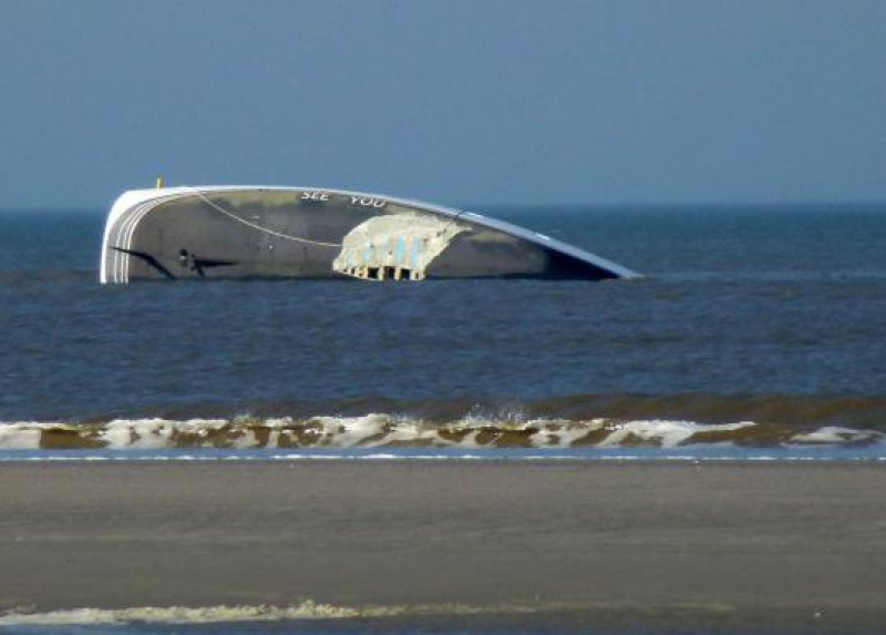

Prodigy wysztrandowało na wyspie Langeoog. Są zdjęcia. Brak balastu:
http://www.baltrum-online.de/news_artikel.php?id=3627
W skrócie (i nie czepiać się słówek proszę):
autor artykułu przypuszcza że przyczyną utraty balastu było "gwałtowne" wejście na mieliznę (czyli miałka konkret). Właściciel organizuje akcję ratowania jachtu. (czy podnoszenia czy stawiania na równą stępkę czy jeszcze coś innego to już każdy w swoim własnym zakresie proszę). I jeszcze raz to są wszystko domniemania.

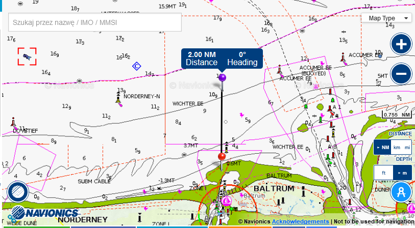

Pierwsza jednostka dotarła z do jachtu w 25 minut od wezwania pomocy, to był "Nordic" i miał 6.4 metra zanurzenia:
https://www.marinetraffic.com/de/ais/de ... sel:NORDIC
Wg relacji prasowej jacht był wówczas (niecałe pół godziny od wezwania pomocy) na pozycji ok 2 Nm na północ od Baltrum, na głębokości ok 10m:
"Sie baten den Notschlepper „Nordic“, ebenfalls Kurs auf den Unglücksort zu nehmen. Er befand sich der angegebenen Position gut zwei Seemeilen nördlich von Baltrum am nächsten."...
"Die Segelyacht trieb zu diesem Zeitpunkt mit Beschädigungen am Rumpf auf der Seite nahe der Zehn-Meter-Tiefenlinie vor der Küste."
Czyli załogę zdjęto niemal natychmiast po wezwaniu pomocy - tu:
Screenshot-2017-10-17 NORDIC Aktualna pozycja (IMO 9525962) VesselFinder.png
Screenshot-2017-10-17 NORDIC Aktualna pozycja (IMO 9525962) VesselFinder.png [ 192.41 KiB | Przeglądane 6614 razy ]
Zatem snucie przypuszczeń o "eine heftige Grundberührung" wydaje się mocno nieuprawnione...

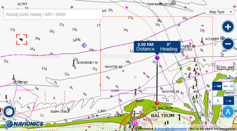

A raczej tu (sorry, te kolory Navionicsa...):

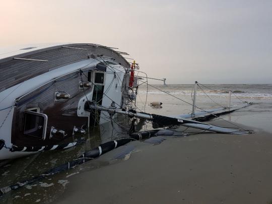

smutny widok :cry:
