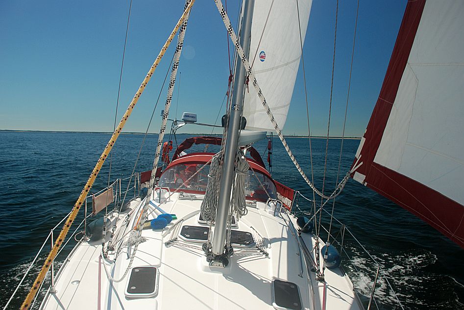

Popatrz na fotki poniżej - trochę się naszukałem takiej, żeby była pod odpowiednim kątem ale jest.
DSC_1066.JPG [ 225.93 KiB | Przeglądane 4881 razy ]
DSC_1116.JPG [ 188.18 KiB | Przeglądane 4880 razy ]
Powiększ sobie fotkę i przeanalizuj ułożenie po pokładzie tej bordowej taśmy idącej od kokpitu do dziobu.
Od strony kokpitu masz na stałe w tę taśmę wpiętą - przy pomocy szekli - niezależną smycz - na każdej burcie po jednej.
Siedząc w kokpicie i chcąc iść na dziób wyciągasz z kieszeni wewnętrznej wiatrochronu - tego z numerem POL 8888 - ową - na stałe do tej taśmy - przyszeklowaną smycz.
Wpinasz drugi jej koniec sobie do pasa (karabińczyk jest przy tej smyczy na stałe) - następnie wypinasz swoją smycz z kokpitu i idziesz na dziób.
Po co po dojściu do want chcesz się przepinać to jest dla mnie nieodgadnione ...?
Mijasz wanty od zewnętrznej i idziesz dalej do dziobu - przecież to proste jak pęczek drutu w kieszeni - lifelina idzie od strony zewnętrznej want !
A na dziobie dla dodatkowej asekuracji możesz się dodatkowo wpiąć do czegoś (uchwytów jest tam dużo) swoją własną niezależną smyczą, którą wypiąłeś się z uchwytu w kokpicie i którę masz przy sobie wolną.
Wiesiu - jak to można wytłumaczyć prościej ?
Szukać innych fotek czy ta wystarczy ?
Wiem, że fotka do zamieszczenia na forum nie może mieć dużego rozmiaru, ale tyle żeby prześledzić trasę dziób / rufa tej lifeliny to chyba dasz rade powiększyć ją ?
Czegoś jeszcze Wiesiu nie rozumiesz ?
