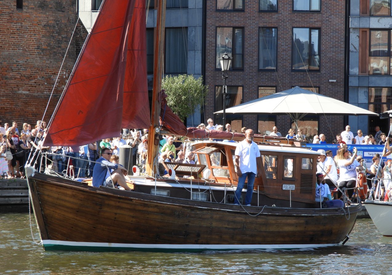

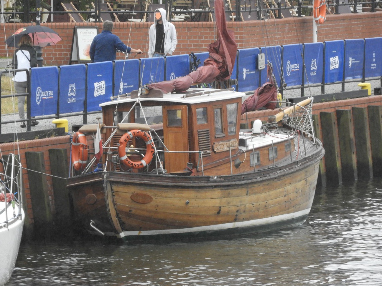

Są podobne:
Betty Mariel
_Betty_Mariel.jpg [ 381.57 KiB | Przeglądane 7168 razy ]
Nine
_Nine_POL-7408_b.jpg [ 322.76 KiB | Przeglądane 7168 razy ]
foto (c) JurMak
