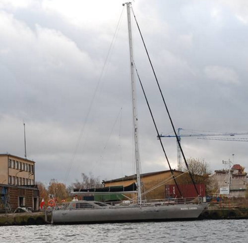

Właśnie kumpel przesłał mi zdjęcie Magnusa. Maszt już jest na swoim miejscu

Maszt już jest
Już czy dopiero? Zaraz pójdę (5 min. na piechotę) i sprawdzę

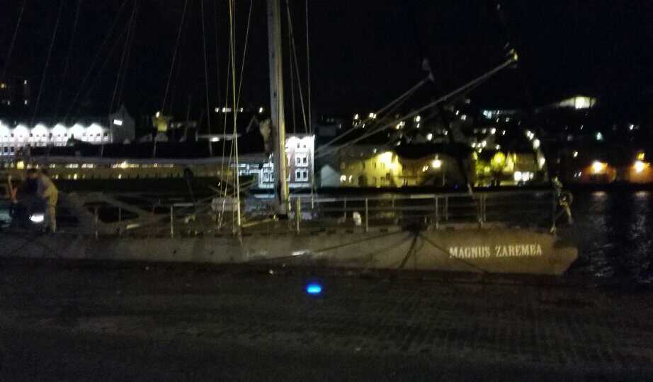

Magnus zdążył w międzyczasie dopłynąć na Spitsbergen i z powrotem, a po drodze zawinąć do mnie.
Super. Dobrze że szybko doszedł do siebie i pływa

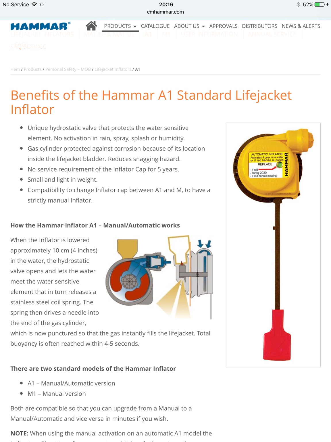

Tak, są. Hammar jest zwalniakiem hydrostatycznym.
ImageUploadedByTapatalk1447705008.642104.jpg [ 327.17 KiB | Przeglądane 5075 razy ]
PostNapisane: 16 lis 2015, o 21:19
Nie mogę przeczytać tekstu . Znaczy ta kamizelka się samoczynnie otwiera jak się znajdzie pod wodą?
PostNapisane: 16 lis 2015, o 22:02
Tak, taka jest idea. Jak Jaromir opisał, na głębokości 10 cm zawór hydrostatyczny powoduje przebicie cylindra z gazem i napełnienie kamizelki.

I ta (hydrostatyczna) i tamta (pastylkowa) otwierają się po zanurzeniu w wodzie prawie identycznie.
Dla użytkownika nie jest istotne w jaki sposób samoczynna kamizelka napełnia się po wpadnięciu do wody.
Co innego gdy mamy kamizelkę bez automatu: musimy sami zerwać bezpiecznik.
W automatycznych także mamy tą możliwość.
