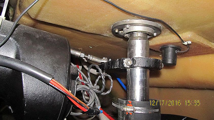

Niestety żadnego opisu, który wyjaśniałby pierwotną przyczynę awarii, nie znajduję
Wpadnij do mnie w sezonie to pokażę Ci co mogło być przyczyną.
W skrócie rzecz ujmując trzon steru od dołu wygląda tak:
IMG_8196.JPG [ 138.54 KiB | Przeglądane 7517 razy ]
Ten przewężony odcinek trzonu wchodzi w górne łożysko - patrz powyższa fotka.
Od góry ponad łożyskiem ten trzon sporo wystaje ponad owo górne łożysko i na długości ok 30 mm - poniżej kwadratu służącego do włożenia weń rumpla awaryjnego - jest na trzonie nacięty gwint.
Na tenże gwint nakłada się od góry sporą podkładkę a następnie nakręca się nakrętkę zabezpieczającą trzon przed wysunięciem się w dół.
Natomiast samą tą nakrętkę zabezpieczającą zabezpiecza się od góry przed odkręceniem czterema śrubami 6 mm wkręconymi w ową nakrętkę i znajdującą się po nią podkładkę na wylot i te cztery dodatkowe śruby to sądzę, że nie jest zabezpieczenia fabryczne a dodatkowe.
Samo się tak jak jest nic od góry nie powinno wykręcić.
Ja osobiście z nadmiaru gorliwości oczywiście sprawdzam prawie codziennie stan tych elementów zabezpieczających trzon steru, ale ja mam na tym punkcie pierdolca a na dodatek robię to na własnym jachcie.
Mam duże podejrzenie graniczące niemalże z pewnością, że na tamtym jachcie NIKT tych zabezpieczeń nie sprawdzał - była tam tylko jedna ta duża nakrętka na trzonie steru - wzięła się ona zwyczajnie od ruchów trzonu steruodkręciła i trzon się zwyczajnie wysunął w dół.
Jarek - tam nie ma innej możliwości zgubienia trzonu steru.
U mnie jest jeszcze dodatkowe zabezpieczenie od strony skrajnika rufowego w postaci elementu zabezpieczającego trzon przed wysunięciem w dół w postaci rodzaju blokady znajdującej się nad dolnym łożyskiem.
Czy tamci to mieli to ja nie wiem.
To dolne zabezpieczenie jest dodatkowo wstawione podobnie jak te dodatkowe cztery śruby wkręcone od góry w tą dużą nakrętkę zabezpieczającą trzon, ale mój jacht w 2009 r był na Spitsbergenie i wiem, że przed tą wyprawą robili sporo dodatkowych zabezpieczeń mechanicznych na jachcie bo nie trudno je znaleźć.
Także Jarek - moim zdaniem utracili jacht przez brak kontroli zabezpieczeń.
A kto wiem - może zwyczajnie nikt im nie powiedział, że te kontry tam na trzonie od góry należy sprawdzać ...
Tak to bywa na czarterach...
Nie nastąpiło zgubienie trzonu steru, tylko utrata jego stabilności.
Nie wiem jak wyglądało to w bazie skąd brana była ta Bav ale w przyzwoitych bazach sprawdzane jest "podwodzie" i jednym z istotnych punktów jest oglądniecie płetwy i miejsca przez, które przechodzi trzon steru od zewnętrznej strony dna.
Na Bałtyku rzadko kto to robi w ciągu sezonu.
Nakrętki, kontry w achterpiku mogą być okej, ale uszkodzony "opętnik" zobaczymy tylko nurkując, o ile laminat popękał. Albo rozkręcając "jarzmo" od wewnątrz.
Trzon w części dolnej często jest obejmowany pierścieniem ponoć teflonowym, uszkodzenie go w wyniku dynamicznego uderzenia płetwą w czasie cofania, doprowadza po pewnym czasie do wykruszenia tego pierścienia i w efekcie powstania luzów, reszta toczy się na fali w przyspieszonym tempie.
http://www.aztecmarine.co.uk/marine-ele ... g-in-hull/
http://blog.mailasail.com/ile-jeudi/114
Piotr Siedlewski
Piotrek - napisałem to hasłowo.
Zgubienie nastąpiło jako skutek.
W przypadku tej ostatniej Bavarii kapitan wyraźnie pisze, że na trzon wysunął im się w dół a latająca luzem spowodowała wyrwanie całego dolnego gniazda w dnie.
Takich dynamicznych obciążeń nie ma prawa wytrzymać żaden układ posiadający tylko jedno łożysko - do jego stabilnej pracy potrzebne są dwa - w poszyciu i w pokładzie ale tego przecież pisać nie muszę.
To jest niestety przyczyna większości kłopotów ze sterami ale po co pisać frazesy.
Być może frazes, ale jak często jest to kontrolowane? Na wodach ciepłych i przezroczystych miejsce wejścia trzonu steru w dno łatwo obejrzeć od spodu, podobnie płetwę czy nie ma na niej śladów uderzenia, a na Bałtyku znacznie gorzej.
Piotr Siedlewski
PostNapisane: 23 lut 2018, o 13:49
Hmm, pytanie czemu nie stosuje się sztywnej, szczelnej "obudowy" trzonu sterowego, solidnie przylaminowanej zarówno do dna, jak i do pokładu. Przecież w najprostszej, pancernie opornej wersji, wystarcza na nią circa metr grubościennej rury z nierdzewki z pospawanymi "kołnierzami" do oblaminowania... Samą wodoszczelną "rurę" w ramach czasach mody na hi-tec można dać np. "węglową".
W warunkach stoczniowych koszt nie przekroczyłby pewnie kilkudziesięciu euro... dolny kołnierz może być na zewnątrz kadłuba a górny na pokładzie - i wtedy można w nich zrobić gniazda łożysk trzonu... a jeżeli dla trzonu "w rurze" zastąpić łożyska pierścieniami z nienasiąkliwego "teflonu" - to całość wyjdzie taniej, niż z łożyskami... i w żadnej wersji po zniszczeniu uszkodzeniu któregoś z pierścieni / łożysk - nie ma którędy zalewać jachtu - zaś "wyłożyskowany" trzon ma nie kilkadziesiąt ale 1-2 stopnie "luzu" - co pozwala kontynuować płynięcie!
Takie rozwiązanie wydaje się idealne dla jachtu sterowanego rumplem ponad pokładem (albo z ramieniem działania sterociagów lub maszynki hydraulicznej zamocowanym do trzonu nad pokładem). Ale można je modyfikować do dowolnego mechanizmu steru.
Np. górne łożysko może być osadzone w górnym "kołnierzu" rury, która nie przechodzi na wylot przez pokład, ale jest zakotwiczona solidnie węzłówkami do pokładu, pawęży, burt. Wtedy górna krawędź obudowującej trzon "rury" pozostawałaby pod pokładem, ale byłaby wciąż "sztywna" i wciąż sporo nad linią wodną - i nic nie przeszkadza doszczelniać ją zwykłym "zimmeringiem". Kwadrant czy inne ramię sterociągów albo ramię siłownika hydraulicznego można wówczas zamocować do trzonu ponad tą górną krawędzią "rury", ale pod pokładem, a sam trzon może przechodzić nad pokład, tworząc punkt zamocowania rumpla awaryjnego... Etc, Etc...
Projektowanie trzonu steru opartego tylko na dwu łożyskach, "w dnie" i "w pokładzie" jest ryzykowne, ponieważ każde naruszenie szczelności dolnego łożyska albo nieprawidłowość działania któregokolwiek z łożysk spowodują realną groźbę zatopienia jachtu.
W przypadku jachtu z trzonem steru niechronionym i niepodpartym skegiem, takie zaprojektowanie urządzenia sterowego, to IMHO konstruktorska porażka...
Jak jest łódka prywatna to kłopot mniejszy bo w końcu wiem jak pływam i po czym ale jak jacht czarterowy to jest to faktycznie kłopot/
To jest rozwiązanie akceptowalne tylko w przypadku jachtu prywatnego w sytuacji, kiedy armator nie jeździ rufą po kamulcach.
Nie da się ukryć, że to rozwiązanie jest dalekie od ideału i jest najczulszą częścią jachtu.

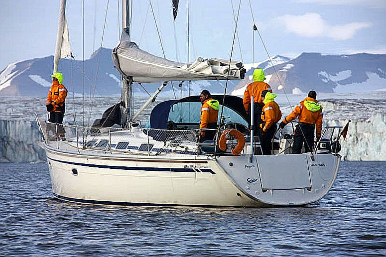

Choć z drugiej strony - mój jacht - jeszcze za poprzedniego Ownera - zaraz po wyjściu z fabryki - był na Spitsbergenie, wrócił i nic ze sterem się nie działo :D
Spitsbergen 2009.JPG [ 119.27 KiB | Przeglądane 7241 razy ]
A ma ster typowy wolnonośny - no może trochę bardziej tylko zabezpieczony.
Więc może nie taki diabeł jednak straszny...
