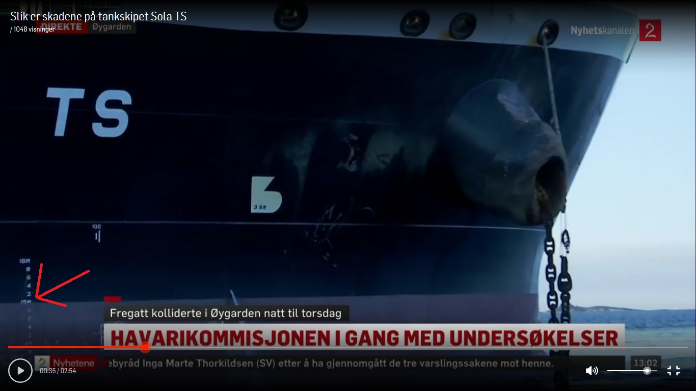

Warto pamiętać, że w momencie zderzenia zanurzenie Sola TS było zdecydowane większe, niż na fotce ze stoczni.
Na fotkach ze stoczni zanurzenie trudno oszacować, ale nie wynosi ono więcej, niż 5 - 6m (linia pomiędzy czarną farbą bury a rudym a antyfolulingiem jest na 15m).
Na filmiku zrobionym w kilka godzin po zderzeniu wynosi ono ca 12,5m (BTW - widać na tym filmiku pierwotnie widoczne uszkodzenia, warto odcierpieć 2x po kilkanaście sekund reklam, by go obejrzeć):
https://www.tv2.no/v/1392427/
W samym momencie zderzenia zanurzenie Sola TS na dziobie mogło być nawet większe, niż na filmiku*.
*) Tu spekuluję, ale myślę, że tankowiec wypływał na równej stępce lub z bardzo niewielkim trymem na rufę. Dopiero po zderzeniu, w ramach kontroli zniszczeń odpompowano forpik czy inne zbiorniki na dziobie - co może być powodem większego trymu na rufę, który daje się zaobserwować na filmiku.
Dlaczego tak uważasz? Moim zdaniem może być wyżej nawet o parę metrów...

Jurmak napisał(a):
(linia pomiędzy czarną farbą burty a rudym a antyfolulingiem jest na 15m).
Jurek, nie chodzi o to, co "sądzę".
Ja to zwyczajnie widzę ;)
A to zwracam honor:-)
