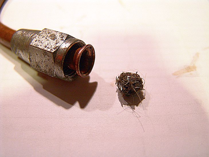

Tomek - rozebrałem caluteńki układ zasilania - upierdoliłem się ropą po łokcie - otworzyłem zbiornik - przepompowałem niemalże całą ropę do wiader - i prawie na końcu poszukiwań znalazłem takie goowno:
kłaczek śmieci01.jpg [ 80.95 KiB | Przeglądane 3337 razy ]
Tomek - taki kłaczek pakuł zatykał przewężenie w linii paliwowej na pierwszym przewężeniu od strony zbiornika - tam gdzie jest zawór paliwa w linii paliwowej.
Przeprowadzone śledztwo wykazało ponad wszelką wątpliwość, że pakuły pochodziły ze zbiornika i jak się potem okazało były efektem procesu jego produkcji.
Firma produkująca zbiorniki takimi pakułami zabezpieczała ... wloty do nowo wyprodukowanych zbiorników, żeby się ... nie dostały do nich śmieci.
Tomek - jak mi to przez telefon powiedział główny technolog zakładu to nie wiedziałem czy się marwa Qć śmiać czy płakać z ich głupoty...
Co się okazało?
Przez pierwszy sezon pływania fragmenty tych pakuł powoli zbierały się na owym przewężeniu przy zaworze ściągane podciśnieniem ssania paliwa z silnika - zbierały się z całego zbiornika, aż wreszcie powstał kłaczek, który przy dużym zasysaniu paliwa - na dużej prędkości obrotowej silnika - powodował zatykanie zwężki - i wtedy silnik siadał do 500 obr./min.
Po odpuszczeniu obrotów spadało podciśnienie ssania paliwa - kłaczek się odklejał od przewężki i dało się powoli jechać dalej, aż do następnego dodania obrotów co skutkowało znów zwiększeniem podciśnienia ssania paliwa i kłaczek znów zatykał owe przewężenie i sytuacja się powtarzała....
Znalezienie tego kosztowało mnie całą noc i pół ranka roboty z rozebraniem całej linii paliwowej + niemalże rozebraniem pompy wtryskowej + pompy paliwa i kilkukrotną wymianą całego kompletu filtrów paliwa i ujebaniem całego jachtu w ropie.
