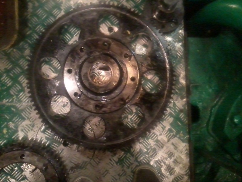

Znalazłam zdjęcie.. ło ało.. się spsuło:
i tekst do tego:
Drodzy niezawodni Zawiszacy, kłopoty się mnożą i potrzeby też.
Samochód wysłany z mechanikami „rozkraczył się” pod Hanowewrem i to skutecznie. Od razu ruszył kolejny, pożyczony przez instruktora Chorągwi Zachodniopomorskiej, Michała Dubinę z Szczecina. Więc mechanicy jadą dalej.
Na statku udało się wymontować uszkodzoną zębatkę (jest to pośrednie koło zębate, zarządzające m.in. rozrządem). Wydaje się, że to jedyne uszkodzenie, a przyczyną było zmęczenie materiału.
W związku z tym są kolejne potrzeby:
- jest potrzeba pilnego dorobienia odpowiedniego koła zębatego (średnica 530 mm, szerokość 50 mm). Proszę o zgłoszenie się osób, które znajdą odpowiedniego wykonawcę. Liczy się szybkość wykonania i cena. Oryginalne koło dostarczymy na wzór;
- może ktoś „ma dojścia” w LOT, lub u innego przewoźnika lotniczego, który chciałby Zawiszę poratować i w dniu dzisiejszym przewiózł owo koło zębate we wskazane miejsce: Gdańsk lub Warszawa, a może jeszcze gdzie indziej – zależy od wybranego wykonawcy;
- czy ktoś podjąłby się tłumaczenia krótkiego listu (do 1/2 strony) na niemiecki (w nim trochę określeń technicznych dot. szczegółów konstrukcyjnych koła zębatego).
Czekam na Wasz odzew.
Znam dwie dobre firmy, które by wykonały koło zębate w Polsce.
Wykonywałem u nich koła zębate ( sprawdzone i tanie w porównaniu z innymi firmami )
- Wokar http://www.wokar.pl/
- Remontex R.Śliwa, K.Śliwa Sp.J 27 Stycznia 4, 41-100 Siemianowice Śląskie

Jestem po rozmowie tel. z Tomaszem.
Otrzymałem już odpowiedź na e-maila :
Uszkodzona część:
Pośrednie koło zębate – drugie za silnikiem (zarządzające m.in. rozdzielaczem powietrza)
Średnica koła 530 mm, średnica otworu w piaście 55 mm
Szerokość koła 50 mm
Ilość zębów 102
Zęby skośne, kształt trapezowy
Wysokość zęba 10 mm
Długość stopy zęba 10 mm
Średnica wierzchołka zęba 5,5 mm
(wielkości przybliżone, gdyż koło jest mocno wyrobione).
Koło osadzone na piaście bez wpustów (panewka).
Marabut
Zadziałałem już w firmie Wokar przesyłając otrzymane zdjęcia koła zębatego prosząc również o pilne i tanie wykonanie. Jak również do prowadzenia rozmów bezpośrednio z zainteresowanym.
0_1.jpg [ 99.41 KiB | Przeglądane 11927 razy ]

Maro M napisał(a):
Jest
oryginalne, nowe koło. Teraz pozostaje znaleźć na nie pieniądze,
Ile kosztuje to oryginalne koło, jak ktoś wie to niech rzuci kwotą ?
PostNapisane: 17 sie 2012, o 11:40
Posty: 17571
9000 EUR :-(
PostNapisane: 17 sie 2012, o 11:52
Posty: 13904
Podziękował : 1641
Otrzymał podziękowań: 2395
W firmie Wokar, którą poleciłem wykonanie koła zębatego trwało by do 7 dni, a koszt wykonania 3 tys zł trzytysiącezłotych netto.
Oferta z Wokara została już wysłana do CWM ZHP, jednak nadal brak jest decyzji o produkcji koła zębatego od Komendant CWM ZHP.
Ponadto przedstawiłem prezesowi firmy Wokar sprawę jako priorytetową.
Dziwię się, że nie podjęto szybkich działań przez CWM ZHP.

Coś mnie się wierzyć nie chce.. policzyłam sobie że koło jeśli jest ze stali to waży 345kg (około). Cena najdroższej stali w skupie to ponad 13 zeta za kg.. co daje cenę 4500 po cenie złomu :roll:
Ale może ja niedouczona jestem i liczyć nie umiem.
No chyba że to nie z tej najdroższej robione, to wtedy nie wiem. :roll:
Narcyza
PostNapisane: 17 sie 2012, o 12:26
Dołączył(a): 23 lip 2010, o 12:05
Posty: 233
Podziękował : 26
Otrzymał podziękowań: 24
Łomatko, jak to policzyłaś?
Pozdrawiam, Darek
