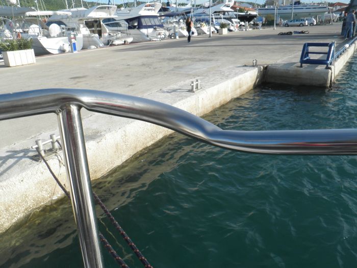

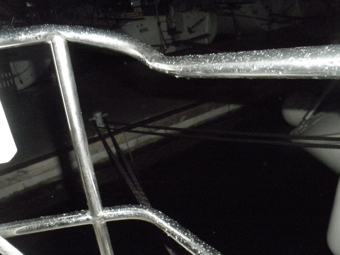

Silny wiatr, źle założona cuma i efekt na zdjęciach.
Koszt 2100 kuna (280 euro).

Ale jak to się stało?
PostNapisane: 15 paź 2013, o 19:33
W skrócie, to ktoś odebrał cumę nad koszem (klasyka) i zaknagował. Ja tego nie zauważyłem i przy pomocy mooringu, silnika i steru strumieniowego ustawiałem jacht, który stał pod kątem 45 stopni do kei. Wiatr 20/25 w z bajdewindu.

Kiedys robilo sie mocniej kosze?
Dziś też bywają robione mocniej - co oznacza ciężej; dla niektórych to wada. A dla producenta koszt, od kilograma.
Bavariom nie tylko kosze siem uginają, np. burty też. Oczywiście takie rzeczy trzeba brać pod uwagę, czarterując... ;)

Chodziło o odejście od nadbrzeża, bo staliśmy za blisko. Plus prostowanie jachtu, ale to sterem strumieniowym. Mieliśmy cumę rufową nawietrzną, nie było zawietrznej (bo była niepotrzebna). Poszedłem na dziób uzgodnić manewr i pewnie wtedy ktoś z incjatywy marinero (oni prawie zawsze wykazują za dużo incjatywy i krzyku w Chorwacji) tak tą cumę założył. Moja wina, że nie popatrzyłem. Rozpocząłem manewr wyznaczając jednego do luzowania cumy nawietrznej, będąc przekonany, że zawietrznej nie ma.
Efekt na zdjęciu.
Co do dwóch płetw, ja też po raz pierwszy miałem coś takiego. Pozytywnych efektów nie widziałem.

Nie wyobrazam sobie jak mocny musialby byc by sie nie wygiac pod masa jachtu przy sporym wietrze i dociskaniem silnikiem.
Ostatnio w regatowym jachcie widzialem handreling ktorego sie chwycilem i odrazu puscilem, bo balem sie, ze zlamie - tak wyraznie zapracowal mi w reku.
No właśnie, rzadko się myśli jak mocne powinny być sztormrelingi - wszystkich tu zaś żeglarzy zajmuje jak silnikiem po porcie popchnąć... niczym przed egzaminem na sternika. Morskiego :lol:
Ta cuma przez kosz to wypadek; ale równie dobrze mógłby załogant dać pod koszem lecz nie wrzucic w półkluzę; a często się zdarzy że cuma wyskoczy z półkluzy gdy jachtem na postoju szarpie, wówczas bywa że pracuje przez słupek kosza - sytuacja będzie identyczna, tyle że w poziomie. I co, od tego ma się zaraz rura zagnieść? Trochę głupio...
A "jak mocny musiałby być by się nie wygiąć"? Pi razy oko dywagując: cuma rzucona na kosz nacisnęła go siłą boczną, a zatem powiedzmy 1/4 -1/5 napięcia samej cumy. Siły w cumie? Może pół tony. Nie dałbym więcej niż tonę, bo tyle realnie (wielokrotnie) może wytrzymać 16 mm lina.
Czyli powiedzmy że nacisk na kosz był rzędu 100-200 kG. No góra 300. ( Dla nowoczesnych: 1-2, góra 3 kN ;) )
Solidnej postury załogant rzucony o reling może wywrzeć podobną siłę uderzenia. A nawet większą... Nie bez powodu pasy bezpieczeństwa są liczone (albo powinny) na dwie tony. Dla jego żeber lepiej oczywiście gdy sztormreling się podda nieco, toteż gnące się stójki mogą być korzystne. Ale nie kosze - liny sztormrelingu do koszy właśnie są zaczepione. Weźmy tego załoganta rzuconego (z siłą 200, góra 300 kG) o liny sztormrelingu, napięte stalówki, czyli mało elastyczne. Ugięcie liny będzie niewielkie, co za tym idzie napięcie w linie może wyjść 10 x wyższe... 2000 kG; dwie tony.
Stalówka 5 mm wytrzyma - ale kosz też musi. Albo szlus... :-?
