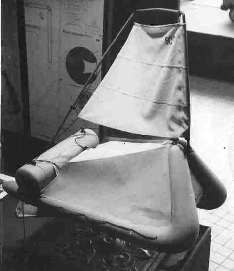

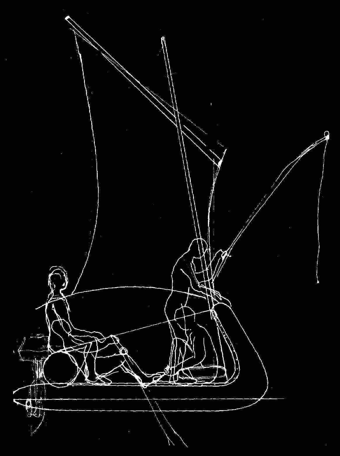

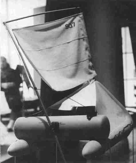

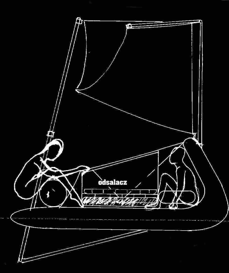

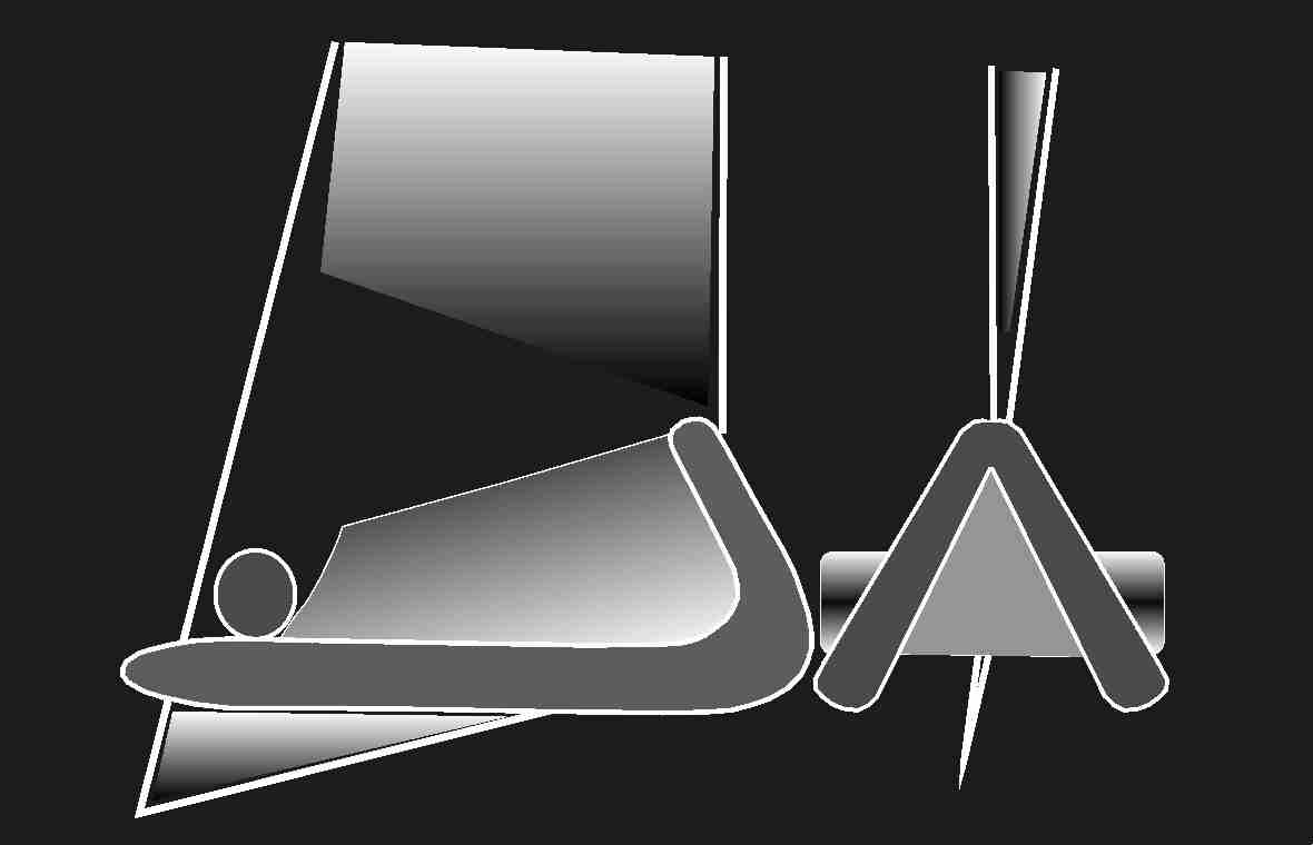

Była (kiedyś) i taka propozycja tratwy "aktywnej" do jachtów:
tratwa3.jpg [ 11.63 KiB | Przeglądane 8162 razy ]
tratwa4.jpg [ 11.73 KiB | Przeglądane 8162 razy ]
tratwa-cdr.jpg [ 26.84 KiB | Przeglądane 8162 razy ]
tratwa-rys1.jpg [ 48.04 KiB | Przeglądane 8162 razy ]
tratwa-rys2.jpg [ 71.7 KiB | Przeglądane 8162 razy ]
Powstała jako praca dyplomowa na wydz. Wzornictwa Przemysłowego ASP W-wa.
Promotorem był dziekan Czesław Nawrot (ten od Syrenki sport)
a recenzentem kpt. Włodzimierz Głowacki.
Ocena była: najwyższa z wyróżnieniem. :cool:
