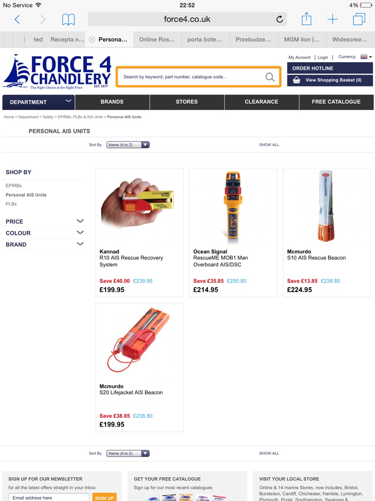

Ocean Signal kosztuje £208, mcmurdo s20 - £200, mcmurdo s10 (manual) - £200. To co uwazasz za bardziej przyjazne cenowo? Aha, Kannad (zasadniczo McMurdo) -£200.
To by było wszystko, co duża sieć wysyłkowa ma w ofercie...
ImageUploadedByTapatalk1436738008.232300.jpg [ 158.45 KiB | Przeglądane 9107 razy ]
Ps. Cytuję najniższe ceny jakie znalazłam, a nie z tego sklepu

Oooo, głowę dam, że gdzieś widziałem ten pierwszy za blisko 500$... Dobrze, że tanieją ;)
Cena nie zmienia faktu, że uruchomienie "personal AIS Beacon", który nie oferuje dodatkowego alarmowania na VHF/DSC, może pozostać niezauważone - np. przez śpiącego czy zajętego pod dekiem załoganta.

Kurczaki! Taniej niż na Ebay`u
