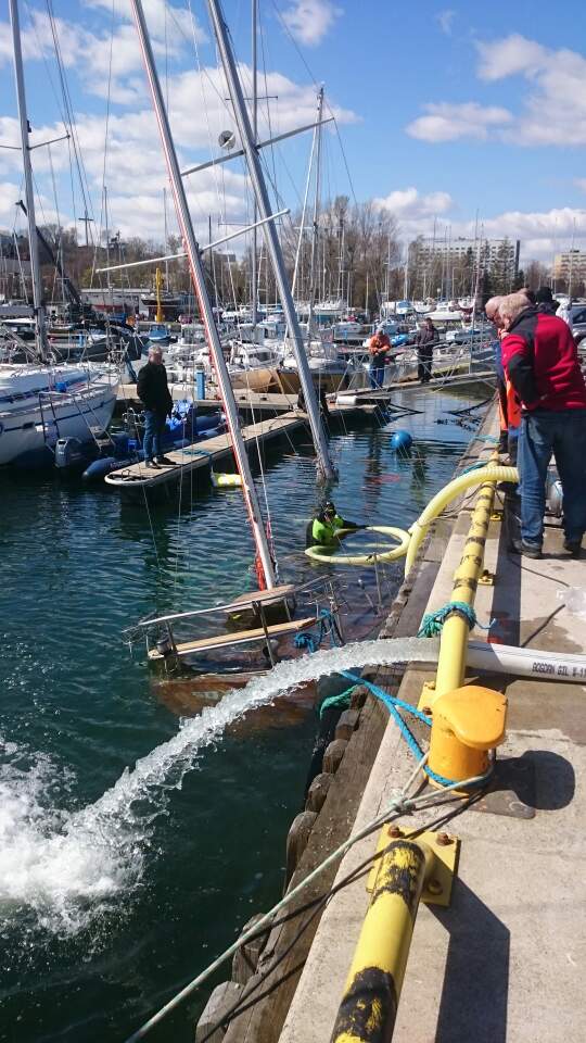

Dzisiaj w nocy w marinie w Gdyni zatonął zwodowany wczoraj Copernicus.
mms_img-1829263515.jpg [ 94.4 KiB | Przeglądane 9056 razy ]
pozdro Zbyszek

Przekazuję wieść uzyskaną przez telefon.
Okazuje się, że nie zawsze ludzie są tak całkiem winni. Copernicus został wczoraj zwodowany i wiadomo, że ciekł (normalne). W środku pompa elektryczna chodziła w miarę potrzeby. O trzeciej w nocy/rano jeszcze sprawdzili, że gra i jest ok. I pojechali.
A niewiele później w marinie padł prąd, czyli zasilanie pompy.
Niby dalej wina ludzi, ale jakby mniejsza, bo faktycznie paskudny zbieg okoliczności.
Teraz z innej strony - jakie parę dni leżakowania? Jacht leży na dnie od rana i dzisiaj pewnie (choć tutaj nie mam pewności, bo nie zapytałem o to) zostanie wyciągnięty.
Co nie zmienia faktu, że to i tak kaplica i wiele do naprawy będzie :(

Własnie podjechał dźwig. Pasy są już przełożone.
Chodzą dwie pompy spalinówki.
ps. Przyczyna - PODOBNO - w wyskoczonym nad ranem bezpieczniku zasilającym pompy 230V.
Za ten post autor Maar otrzymał podziękowanie od: Jaromir

W linku filmik.
http://www.trojmiasto.pl/wiadomosci/Zna ... 12125.html
pozdro
ps. trochę mnie zastanawia to przepompowywanie wody w marinie... :)
Każdy rejs czegoś uczy.
Mnie też, tym bardziej że otwory przez które włożono rury nie były niczym uszczelnione, ale po południu podjechał dźwig, jacht uniesiony lekko ponad lustro wody i pompy szybko poradziły sobie tematem.

Jak wyjeżdżałem z mariny to jacht był już na brzegu. Zabrakło prądu na słupku - albo awaria słupka, albo wyskoczył bezpiecznik.
Co do wachty i awarii prądu. Oczywiście jest to słuszne (żeby tam być, na miejscu, dobę lub dwie), jaaaaasne! Ale tak serio, to kto z forumowiczów trzymałby wachtę non-stop w takiej sytuacji? Chętnie posłucham deklaracji.
Realnie było tak, że faktycznie ludzie na jachcie byli do 3 nad ranem. Robili co mieli zrobić, pilnowali też pompy. Pompa chodziła wiele godzin (z przerwami, wiadomo) od wodowania. O tej godzinie ludzie doszli do wniosku, że już wystarczy. To że zaraz po ich wyjeździe zabrakło prądu, to już straszny pech. Jacht po dwóch godzinach był na dnie. Około godziny 6 na miejscu była już władza klubu i zaczęła działanie.
Załatwili dźwig, nurka, pompy. O godzinie 16 jacht już normalnie pływał a dźwig zdejmował sanie ze stosu sań.
Plus, że na jachcie nie było materacy.
Całe towarzystwo nieźle podłamane, za tydzień jacht miał ruszyć w rejs. :(

junak73 napisał(a):
No ale co w tym dziwnego? Podeszli do tematu w najprostszy możliwy sposób i do tego dobry. Fakt, że póki jacht jest cały zanurzony to wygląda to dziwnie, ale jak zaczęli jacht podnosić to bez pompowania poziom wody w jachcie był by wyższy niż w wody w basenie co obciążało by poszycie. Tak mogli zacząć go powoli podnosić i gdy otwarte luki znalazły się nad powierzchnią wody można było wypompować wodę bez ryzyka uszkodzenia poszycia. Uszczelnianie luków było by bez sensu jak ma się wydajną pompę. ;)

Uszczelnienie i pompowanie to spore ryzyko zrobienia podcisnienia i uszkodzenia jachtu
Pawel Kalicinski
PostNapisane: 20 kwi 2017, o 19:59
Posty: 708
Podziękował : 105
Otrzymał podziękowań: 193
Ciekawe jak :) Owszem jak jacht leżałby na głębokości 100m to takie pompowanie mogłoby uszkodzić jacht, ale nie na głębokości 0,5-3m.
Tomciu ja cię bardo lubię i szanuję. Ale weź no rusz wyobraźnię ile to trzeba wody żeby w dwie godziny zatopić jacht o takiej wyporności.
I teraz jeżeli tak szybko nabierał wody to znaczy że nie można było od niego odejść na dlużej niż 30 min - do godziny.
Gdyby nabierał 30 - 50 litrów na godzinę to do rana by nie zatonął nawet bez pomp.
Więc osoba która go zostawiła wykazała się skrajnym brakiem wyobraźni. Te pompy potrafią same z siebie stanąć kilka razy na godzinę bo pływak się zawiesi. Trzeba było cieciowi w klubie powiedzieć że ma co pół godziny zajrzeć i nie było by problemu.
No właśnie kiedy jest zanużony to jest to lekko bez sensu, bo to co wypompują wleje się ponownie :)
Nie wyglądało to na chwilę przed podniesieniem - nigdzie nie widać pasów. Chyba, że źle widzę.
Ejdzej napisał(a):
ale jak zaczęli jacht podnosić [...]
To już oczywista oczywistość :) Jak mawiał klasyk.
Uszczelnianie luków POD WODĄ w ogóle jest bez sensu.
Bo jak coś się uda wypompować, to co zamiast tego co wpłynie do środka?.. Próżnia? :)
Do uszczelnionej łódki można co najwyżej wpompować powietrze albo piłeczki ping-pongowe. :)
Początek jest niezbyt szybki, ale jak jacht się trochę zanurzy, i w wodę wejdzie sucha burta, to idzie to już błyskawicznie.
Przez wiele godzin nie stanęła.
Mówisz z doświadczenia? Bo ja tak. Na hals na pechowej burcie Nadira położyłam się wychodząc zza Trzebieży, w połowie drogi przez Zalew miałam pływające podłogi. To nie jest dużo czasu.
Sam policz. Dawałam tabelki, przekrój otworu i jego położenie pod wodą. Biorąc pod uwagę, że szpary, choć niewielkie, mogą mieć długość jachtu, będąc jednocześnie głęboko pod wodą - to są naprawdę duże przepływy. Nawet na statycznym jachcie w marinie.
Za ten post autor Moniia otrzymał podziękowanie od: Marian Strzelecki

Oni nie mają ciecia, tylko Gryf ma.
To można było poprosić ciecia z Gryfa, wystarczyłoby by się co czas jakiś przeszedł i numer telefonu w razie "kuku" miał...
Zwłaszcza, jeżeli jakieś wyjątkowe, absolutnie nie cierpiące zwłoki okoliczności, zmusiły opiekuna starego, drewnianego jachtu do wyjazdu - o 0300 nad ranem, w kilkanaście godzin po wodowaniu...
Na samym początku napisałem, że skoro jacht zatonął to na pewno został popełniony błąd, to jest jasne i nikt tego nie neguje. Ale jednak skalę winy można stopniować...
A czy nie stopniuje się jej w zależności od skutków, do których błąd doprowadził?

Całej sytuacji nie oceniam tak surowo, jak kilka osób tutaj.
Sytuacje powinniśmy ocenić bardzo surowo, jedynie należy wstrzymać się z "wieszaniem bosman" gdyż nie wiemy kto i za co był odpowiedzialny.
Sprzęt(pompy, węże) przed użyciem należy przetestować.
To mi podpada pod demagogię. Nowe drewniane jachty ciekną mniej?
BTW, Orion, oficjalnie rocznik 1936, cieknie bardzo mało w ogóle, także po wodowaniu dość szybko dochodzi do siebie. Jest w stanie znacznie lepszym niż kilkanaście lat temu.
Copernicus to nie Orion, poza tym na tym pierwszym nie pływałem i nie znam go, ale wygląda nieźle i w stanie jest chyba całkiem dobrym. Zwłaszcza jak na "stary, drewniany jacht", do tego klubowy (na forum synonim upadku i degradacji).
